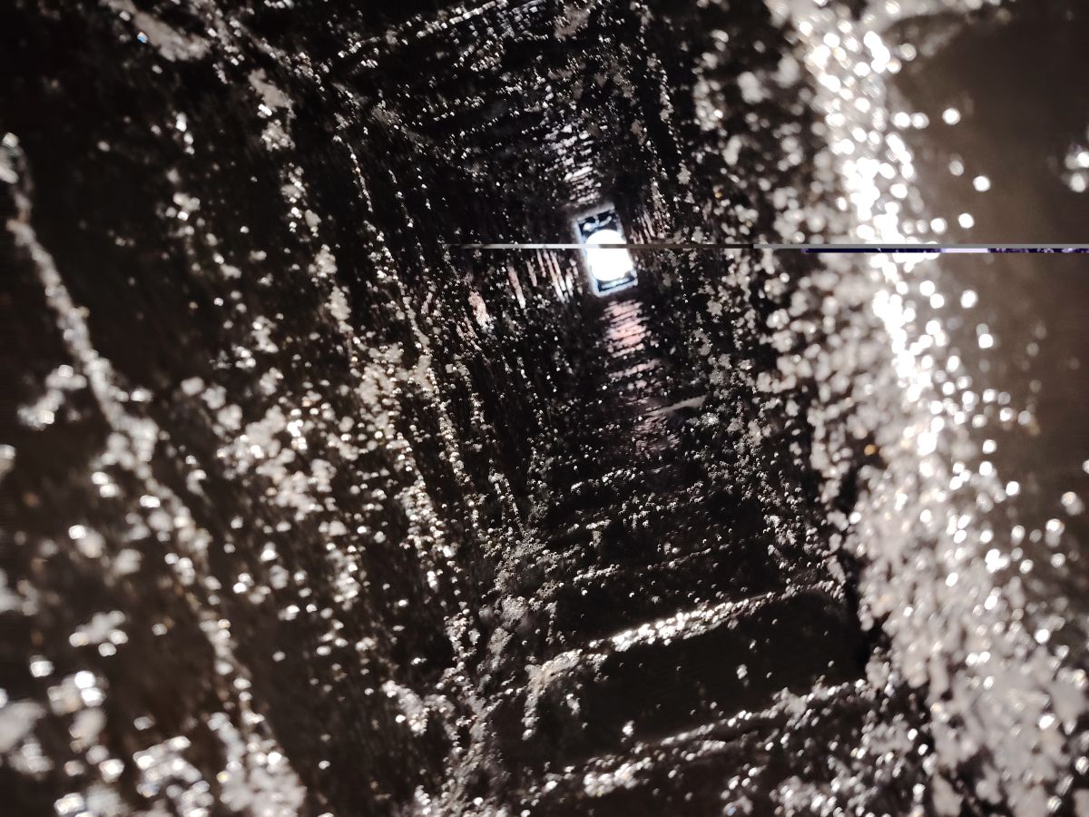

    Witam, mam problem. W kominie lepi się smoła. Palę głównie drzewem bukowym, wilgotność 9-11%. Jak się tego pozbyć, bo szczotką tego nie wyczyszczę a nie chcę, żeby się zapaliło. Wnętrze komina pokryte lepką warstwą smoły i sadzy

    Przed nowym sezonem grzewczym gdy przez lato wyschnie da się łatwo usunąć (zdrapać). Powodem jest powolne (bez ognia) spalanie na przytłumionym dopływie powietrza.

    Tak małą wilgotność może mieć drewno przechowywane przed spalaniem wewnątrz, w suchym pomieszczeniu, drewno składowane we wiacie i stąd brane wprost do spalania ma zawsze około 15-20% wilgotności, w zależności od pogody i rodzaju wiaty.
    Jeśli w kominie jest smoła, oznacza to nieefektywne spalanie i/lub zbytnią wilgotność drewna.
    Sadpal służy do powolnego spalania sadzy (małe iskierki) wytwarzanej z węgla, smoły nim nie da się usunąć.
    Smoła musi wyschnąć, skruszeć i dopiero wtedy można ją usunąć szczotkując komin.

    Podałem przykład bufora by zachęcić do hajcowania w piecu. Jak spaliny mają 300 st za kotłem a woda pod 90 st. to żadna smoła nie ma prawa się pokazać. Jak przejąłem Atmosa po ojcu to zobaczyłem co tam było namieszane. Mój tato miał smykałkę do mechaniki, majsterkowania, spawania itp... ale nie lubił czytać instrukcji. Kocioł też był mocno zasmolony. Wystarczyło go wyczyścić. Okazało się, że za kształtkami na dole utworzyła się ściana zeszklonego popiołu i wyglądało to jak oryginalna tylna ściana dolnej komory. Bez żadnego otworu. W instrukcji jest otwór, a tu nie ma... Walnąłem pogrzebaczem i przekułem się do tylnej ściany. I problemy zniknęły. Teraz zawsze pamiętam by czyścić ten tył i jak trzeba to nawet te kształtki wyciągam raz w roku. Może kocioł w temacie jest po prostu brudny?
