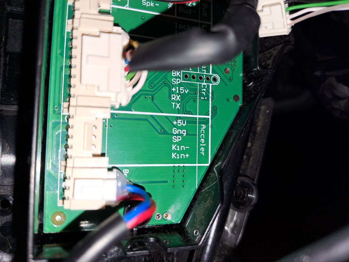

    Mam hulajnogę Kukirin G2 Master. Z dnia na dzień przestała działać, żadnej reakcji na przycisk on/off. Bateria 52V, po wciśnięciu włącznika, nawet delikatnie nie spadnie napięcie. Przejrzałem licznik, wygląda wszystko jak nowe. Napięcie 52V dochodzi do licznika. W baterii BMS również jak nowy, żadnego śladu nadpalenia itp.
    Gdzie dalej szukać przyczyny?

    Na przycisku nie ma 52v jest 5V wg rozpiski na liczniku Widok zbliżony płytki PCB z oznaczeniami napięć i złączami przewodów

    >>21785094 Hallo,
    słuszna uwaga.
    Samego sprawdzenia jednak to nie zmienia, bo musisz pamiętać, że ten przycisk on/off to dwie blaszki, które mogą się zabrudzić, zatłuścić, zardzewieć czy diabeł wie co, wiec musisz sprawdzić — czy w ogóle przycisk działa.
    Czy tylko te pięć przewodów idzie do przycisków na prawej stronie? Bo jakoś mało — tam masz przycisk, stacyjkę, manetkę i silniki.
    Włóż tę wtyczkę z powrotem i sprawdź, czy masz tam jakieś napięcia przy wyłączonej hulajnodze, bo dla mnie te Kin to wygląda na Key Ignition.

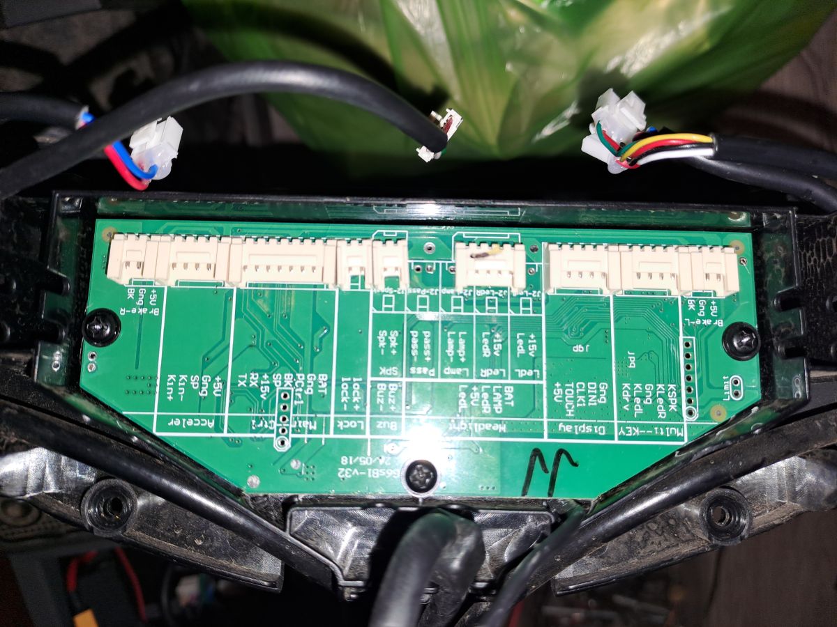

    Po wciśnięciu przycisku na pinie Kin + i Kin - jest przejscie wiec przycisk sprawny.
    Stacyjki w tym modelu nie ma. Na zadnym pinie wlacznika nie ma napiecia. Ciekawe gdzie i na ktorym pinie powinno pojawic sie napiecie po wlaczeniu hulajnogi

    >>21785803 Hallo,
    jakie napięcia się pojawią po włączeniu hulajnogi, to będziesz się martwił potem, na razie jest problem, bo nie ma napięcia na jednym z pinów Kin, a tam musi być napięcie, bo przyciskiem on/off zwierasz oba piny Kin i uruchamiasz hulajnogę. Musisz wyjąć tę płytkę i obejrzeć z drugiej strony, dlaczego nie dochodzi tam napięcie.
    Możesz zrobić zdjęcie, jak wygląda ta płytka z drugiej strony.
    Hmm... dlaczego gniazdko od świateł jest przypalone?

    krzysiek_sw napisał:
    >>21785803Hmm... dlaczego gniazdko od świateł jest przypalone?
    Nie jest to przypalenie tylko jakby marker brązowy i żółty
