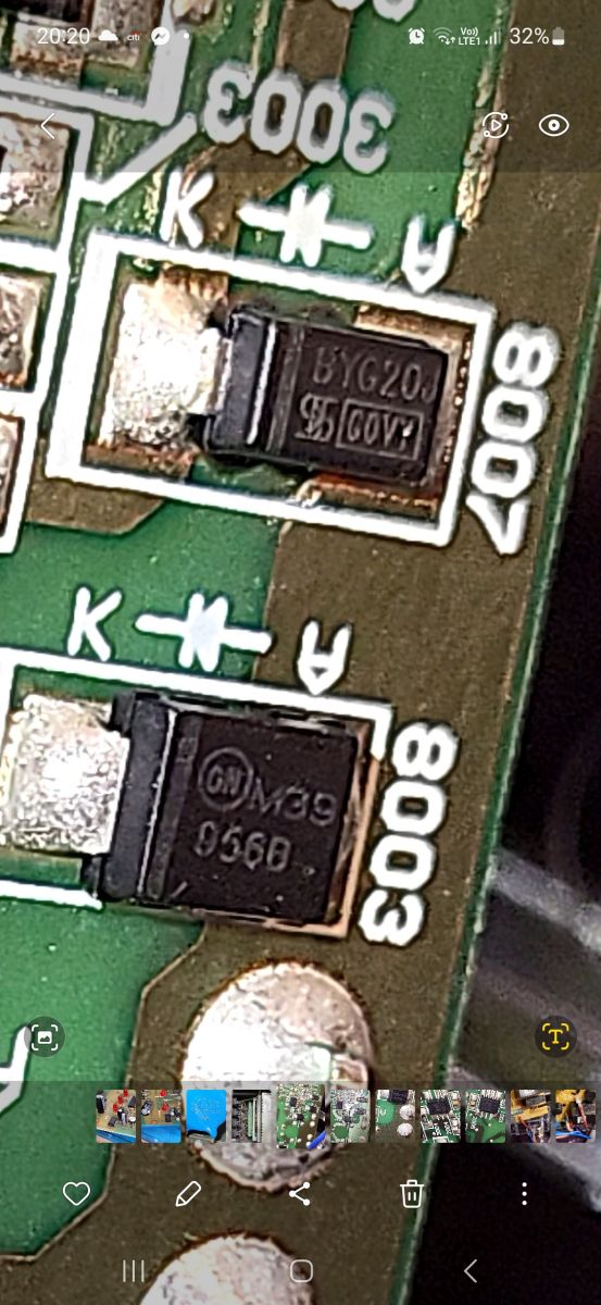

    Poproszę o pomoc w identyfikacji diody opisanej na obudowie M39.Dioda oznaczona M39 na płytce drukowanej z widocznymi oznaczeniami polaryzacji.

    Tam jest chyba producent Onsemi. Zobacz specyfikację diody 1SMB5956BT3G.

    Faktycznie to jest to, ja zasugerowałem się oznaczeniem z górnej linijki a okazuje się że dolna linika identyfikuje tą diodę. Mam diwe takie diody w szeregu obie są zwarte no i uszkodzona EA1721A. Dziękuję za pomoc.
