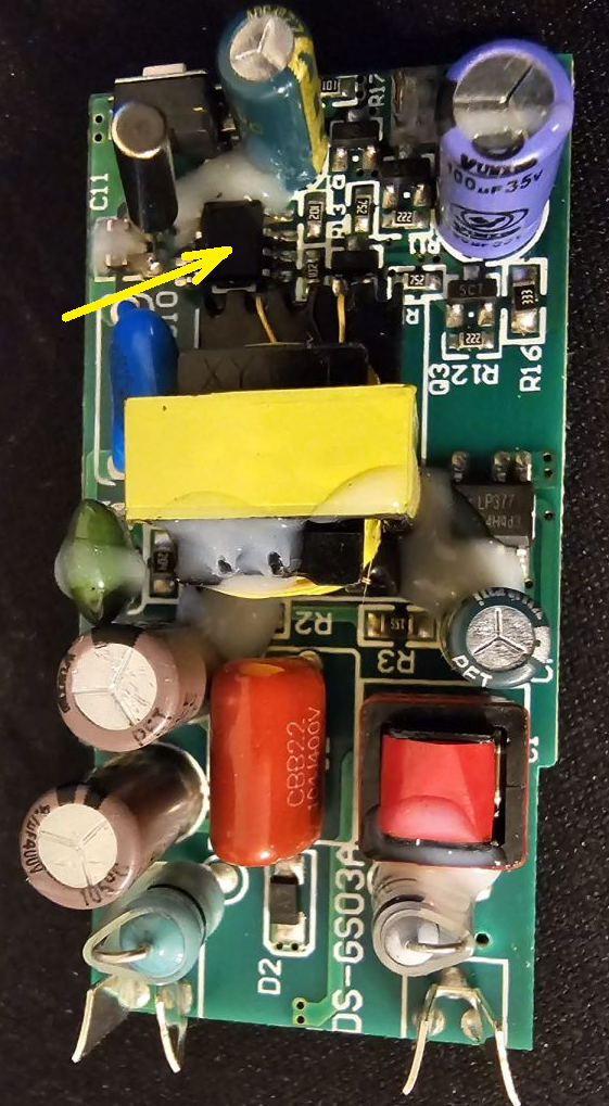

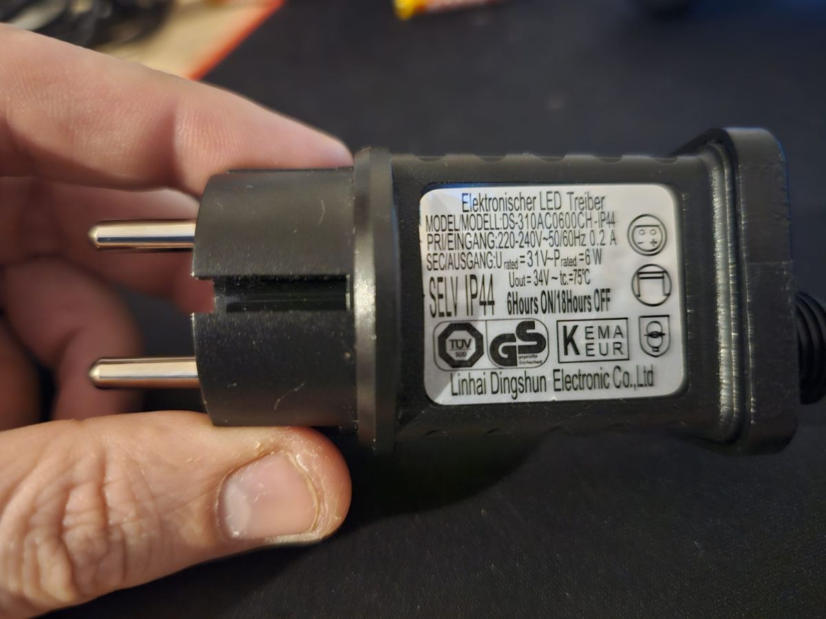

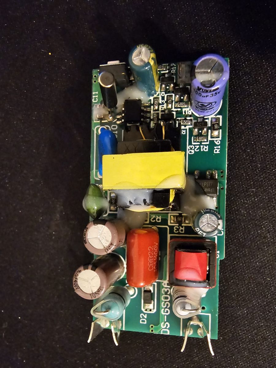

    Witam. Mam taki sterownik lampek choinkowych jak na zdjęciu. Ma kilka cykli od stałego świecenia po jakieś tam sekwencje migania itd. Prawidłowo po załączeniu do gniazda 230v oraz ustawieniu trybu świecenia przytrzymuje się 5s przycisk zapala się na zielono i po wyjęciu z gniazdka i włożeniu w późniejszym czasie np. za chwilę, dzień, miesiąc, rok powinien pamiętać zapisaną funkcję oraz pali się zielona dioda. W tym przypadku tak nie jest, nie zapamiętuje i tu moje pytanie, który element odpowiada za podtrzymanie pamięci? Czy da się to naprawić?

    To:
    Płytka zasilacza z zaznaczonym żółtą strzałką układem scalonym
    Powodzenia w poszukiwaniach. :)
  • #5 21786923
    semco_1802
    Posty: 470
    Ocena: 35
    Właśnie brak oznaczeń na tym elemencie.
  • #6 21786928
    mam_pytanie
    Poziom 30  
    Posty: 1070
    Pomógł: 161
    Ocena: 255
    A to jakiś procek z flash-em na pokładzie. Ten pewnie się "skończył". :(
