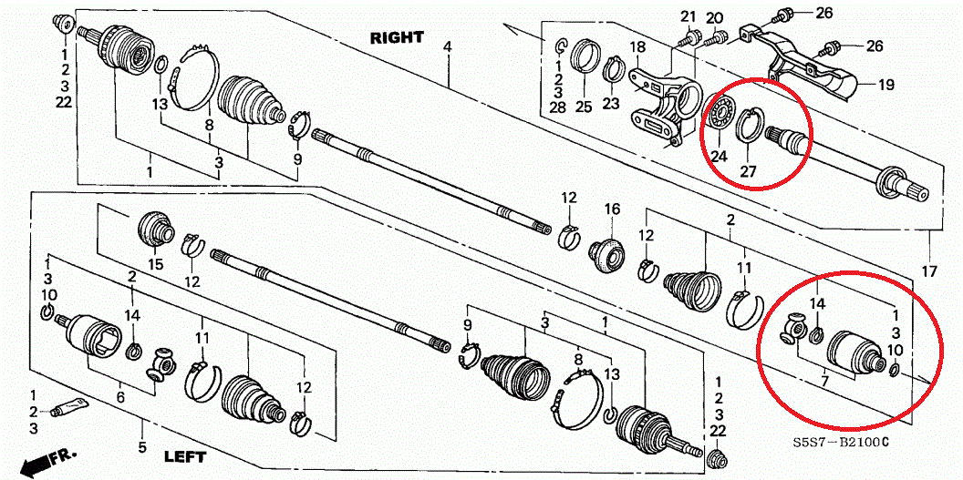

    Jest tam dzielona półoś?
    Sprawdź luz na wieloklinie przegubu przy silniku.
  • #8 21788198
    kubas10
    Poziom 25  
    Posty: 2807
    Pomógł: 42
    Ocena: 1542
    Nie są, przeguby wewnętrzne nie mają luzów ale stukają jak siedzą w skrzyni biegów.
  • #9 21788201
    piwkooo
    Poziom 25  
    Posty: 548
    Pomógł: 81
    Ocena: 126
    Czyli nie ma takiej podpory z prawej strony?
    Schemat osi napędowej z widocznymi częściami lewego i prawego półosi
  • #10 21788253
    kubas10
    Poziom 25  
    Posty: 2807
    Pomógł: 42
    Ocena: 1542
    Prawa półoś jest krótka bo skrzynia jest z prawej strony, lewa półoś też nie ma tam wspornika ani łożyska. Wchodzą bezpośrednio do skrzyni biegów.
