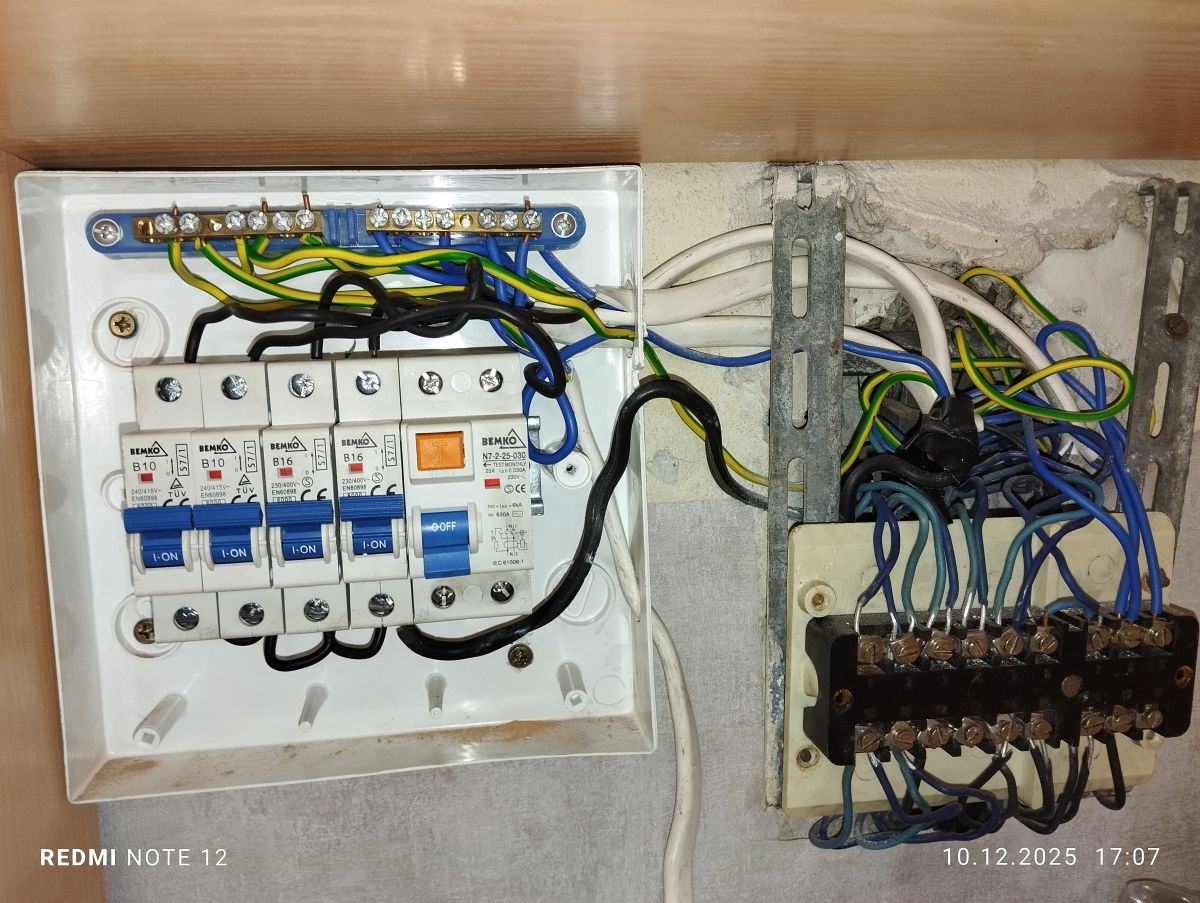

    Obecne prawo wymaga, aby w instalacji były stosowane wyłączniki RCD, a instalacja posiadała oddzielne przewody N i PE.
    Mówi Ci coś tzw. "stan zastany"?
    A mówi Ci coś "modernizacja instalacji"?
    elpapiotr napisał:
    Bo gdybyś napisał "obecne prawo dla nowych instalacji wymaga ..." A tak - kicha!
    Plumpi napisał:
    Skoro jesteś taki mądry to wytłumacz w jaki sposób wykonać podłączenia takiej instalacji i w jaki sposób zapewnisz ochronę przeciwporażeniową?
    Mamy część instalacji pracującą według nowych wymogów, i część - według starych. Proste?
    Do autora tematu.
    Kupuj mieszkanie!
    Kolega elpapiotr jest chętny do wykonania częściowej modernizacji tej instalacji. Z Sosnowca do Wrocławia nie jest aż tak daleko :)

    Plumpi napisał:
    mamy 2 przypadki:
    1. Mamy sieć zasilającą TN. W mieszkaniu do tej pory była ochrona poprzez "zerowanie". W całym mieszkaniu są doprowadzone kable 2-żyłowe, a klient chce podłączyć w pokoju komputer stacjonarny, który wymaga, aby jego obudowa była uziemiona.
    To realizuje zerowanie.
    (uziemienie- to potoczna nazwa przewodu PE)
    Plumpi napisał:
    2. Mamy sieć zasilającą TT. W mieszkaniu do tej pory był układ ochrony poprzez "uziemienie" w łazience oraz w kuchni.
    To nie dotyczy autora - bo w bloku z roku 1971 pion pracuje w ukladzie TN-C.
    Gniazdka do pralki i lodówki mają zerowanie.

    elpapiotr napisał:
    Kto mnie zmusi do przebudowy instalacji, gdy spełnia ona warunki ochrony przeciwporażeniowej i jednocześnie nie stwarza zagrożenia np. pożarowego związanego z przeciążeniem na przykład?
    Nikt, pod warunkiem, że instalacja spełnia wymagania obowiązujących norm z okresu, kiedy ta instalacja była budowana.
    Twierdzisz, że 50-letnia, aluminiowa instalacja jest w pełni bezpieczna pod względem pożarowym i porażeniowym?
    Miałeś kiedykolwiek ŚK z pomiarami i czy kiedykolwiek robiłeś badania ochrony przeciwporażeniowej i podpisywałeś się pod protokołami?
    O ile może być taka sytuacja, że tak stara instalacja może spełniać wymagania tej, starej normy. Ale autor tematu chce dokonać częściowej modernizacji instalacji (no dobra, przebudowy). Zatem powinien dostosować tę instalację do aktualnie obowiązujących przepisów. Co zatem z całkiem innym systemem ochrony w tym samym lokalu? Odważysz się zrobić w kuchni i łazience układ TN-S czy TN-C-S, pozostawiając w pozostałych pomieszczeniach "układy zerowania"?
    A co z różnicami potencjałów na obudowach urządzeń I klasy ochronności podłączonymi do dwóch, różnych systemów ochrony w jednym lokalu? Przecież na obudowach urządzeń wpiętych do instalacji zerowanej będzie się utrzymywał potencjał względem PE układu TN-C-S (TN-S), a nawet względem instalacji CO i wody użytkowej.
    Przecież wyraźnie napisałem, co raczyłeś nawet zaznaczyć, że
    Miałem i mam, i nie piszę dziennie kilkanaście-kilkadziesiąt jednokartkowych "protokołów", o których też raczyłeś nie tak dawno wspomnieć.

    abc123pac1 napisał:
    Plumpi-tak,właśnie chodziło mi o poprawę bezpieczeństwa TYLKO w najbardziej obciążonym pomieszczeniu.Piekarnik+zmywarka+żelazko i śpię spokojnie a nie martwię się czy mi się spali aneks kuchenny.Bo to klitka była z aneksem.
    To tym bardziej mnie to dziwi, że chcesz przyoszczędzić na jednym pokoju, zamiast za jednym ciosem zrobić całość i mieć święty spokój na dziesięciolecia.
    abc123pac1 napisał:
    Powtarzałem już,że stara instalacja w sypialni gdzie zużycie prądu byłoby symboliczne,również stwarza symboliczne niebezpieczeństwo.Ludzie jakoś śpią w takich sypialniach od 50 lat i nie spłonęli żywcem.
    Ale było wiele przypadków, że ludzie ginęli w pożarach wywołanych złym stanem instalacji lub byli śmiertelnie porażeni prądem z powodu złej ochrony przeciwporażeniowej.

    Mobali napisał:
    Na to pytanie odpowie tylko właścicielka. Może nie pomyślała? A może wręcz przeciwnie - pomyślała, że będzie sprzedawać, więc wystarczy tylko "przypudłować"?
    A może chciała dobrze, tylko "firma" remontująca mieszkanie bezczelnie ją oszukała, bo przecież kobieta nie ma możliwości zweryfikować, co i jak zostało zrobione?
    Tak miałem ostatnio w Katowicach (Ochojec), gdzie oszustwo wyszło na jaw po latach.
    Był remont, wyszły kwiatki :
    Rozdzielnica elektryczna z widocznym chaosem okablowania i starymi podzespołami
