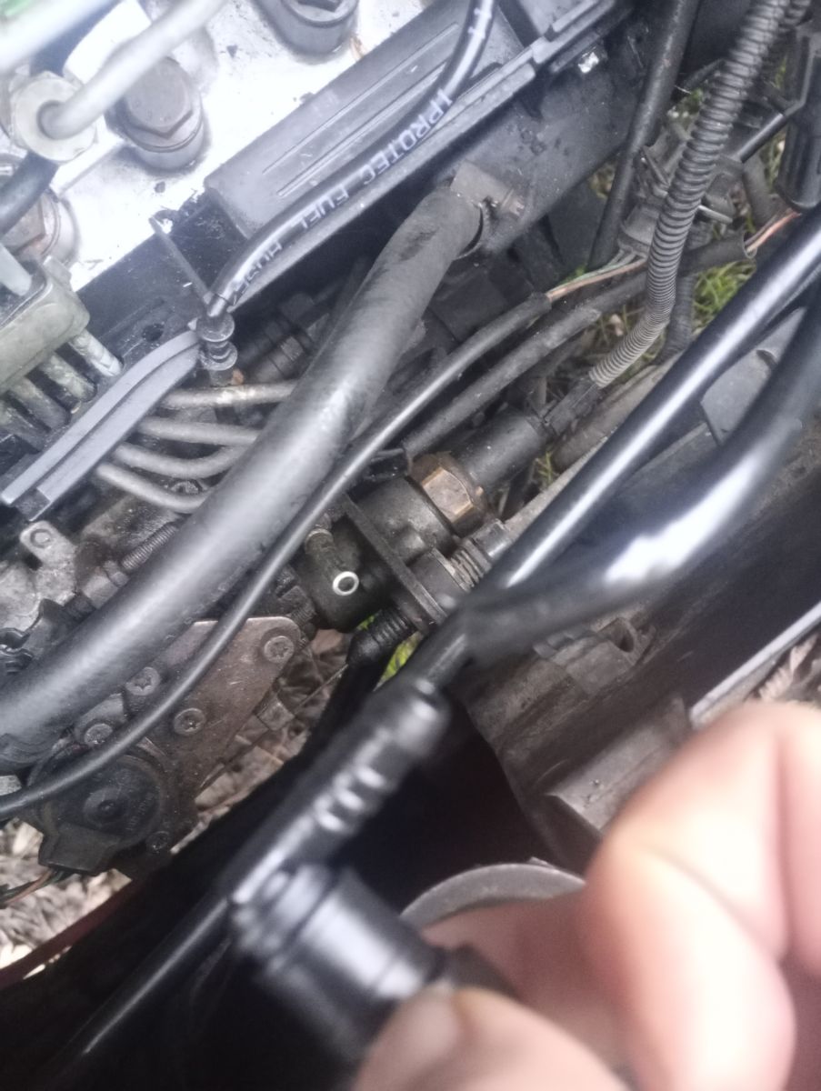

    Nie mogę założyć końcówki na przewód paliwowy przewód jest sztywny jakieś patenty ale nie że smarowaniem i rozpychanieZbliżenie na przewód paliwowy i złączkę przy silniku samochodu bo to przerobiłem

    Gorąca woda lub gorące powietrze do nagrzania przewodu.

    Dawno temu widziałem jak mechanik taki sztywny stary przewód paliwowy moczył w gorącej wodzie. Przewód miękł na chwilę i można było go założyć na króciec/końcówkę sztywnego przewodu paliwowego czy gaźnika. Jednak teraz chyba lepiej wymienić taki sztywny przewód na nowy. Są łatwo dostępne i tanie. Po wymianie nie będzie ryzyka wycieku paliwa jak spod starego przewodu.
    Otwarty płomień przy przewodach paliwowych to spore ryzyko jeśli w przewodach zostały resztki paliwa.

    Kubek z gorącą wodą. Moczysz tyle ile ma wejść, jeżeli zmiękczysz większy odcinek może się załamywać przy wkładaniu.
    Drugi sposób to opalarką. Tu trzeba mieć jednak wprawę i wyczucie aby nie przegrzać rurki.

    Rady ok tylko na sucho nie wejdzie. Trzeba użyć tłuszczu na króciec i najlepiej wewnątrz przewodu. Normalnie ja używam smaru łożyskowwgo ale tu poleciłbym olej silnikowy.

    Grzanie woda rozciąganie smarowanie nie dało rady

    Więc podgrzej olej i wtedy spróbuj. Tylko nie do 40 stopni ale powyżej 100 stopni, i rurkę potrzymaj dobrych kilkanaście sekund.

    Najpierw podgrzej sam koniec przewodu i załóż na króciec.
    Potem podgrzej dalej i wciskaj. Jak podgrzejesz za dużo to będą kłopoty.
    Smar który się nie zsuwa i przykleja, który polecam to : Texaco Multifak T EP‑2.

    Wymiana całego
