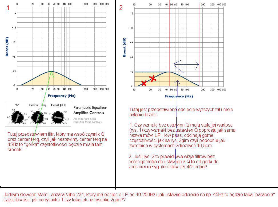

    Witajcie!
    We wzmacniaczach mamy filtr LP i HP, jednak producent nie napisał jaki współczynik Q ma filtr... Może w takich wzmakach jest standardowa jedna oktawa i niepiszą tego bo kazdy to wie, ale...
    W filtrach przeciętnego wzmacniacza LP i HP niemamy chyba Center freq. (centralnej częstotliwości)...
    Zamieszczam w załączniku obrazek o co mi chodzi!!!

    Jak nie podaje producent to pewnie jest małe nachylenie 6dB/okt.

    Nie do końca rozumiem o co ci chodzi filtry LP i HP obcinają pasmo powyżej/poniżej zadanej częstotliwości z jakimś /12dB?/ nachyleniem. Nie mają one za zadanie podbicia określonej częstotliwości środkowej jak to ma miejsce w korektorach, więc po co tu dobroć Q?. Standardowo używa się nachyleń 6, 12, 24, 32 dB/oct. czyli cięcie filtrem np 6 decybelowym na jedną oktawę.

    Jeśli ustawiam podbicie basu w radiu na 50Hz to wtedy 50Hz jest tą górką, a jeśli bym miał filtr z Q to bym ustawił podbicie tylko na subwoofer, chodzi tu o podbicie bo nielatwo bedzie ustawic HP na glosniki wew. przy np. 120Hz i LP oktawe nizej czy tam ile, juz wszystko wyjasnilem sobie i takie mam pytanie: standardowo w Lanzar Vibe jakie nachylenie mam?

    Poszukaj na googlach np. Lanzar Vibe 1200D ma cięcie 18db/oct, ale nie wiem jaki model dokładnie posiadasz.

    Lanzar w Vibe zakochany był w 18db tak w filtrach LP i HP jak i bass boście.

    18db jak to przeliczyc czy coś by narysować schemacik z czestotliwosciami i na nim linie cięc? Wiem że ma cięcie 18db i chce przyciąc powiedzmy przy 80Hz i co dalej? Jak za to sie zabrac? czyli jak np. podzial chce miec przy 80Hz to LP na ilu ustawic i na ile HP?

    Hmmm chyba mylisz określenia. Nie wiem po co chcesz dzielić pasmo filtrami LP i HP przy 80Hz mając 18dB podbicie basu? Filtrem LP oddzielasz głośnik niskotonowy od pozostałych głośników. Chyba że masz jakąś dziurę w charakterystyce.

    Niechce by jak np. oddziele LP przy 80Hz lub 120Hz to przy czestotliwosci oddziecia by niebylo naglego wzrostu basu czyli
    zapodaje na glosniki 150Hz, ladnie gra, zapodaje 140, ladnie gra, zapodaje 130 i po chwili zapodaje 140 i po przesluchaniu wszystkich czestotliwości odczuwam nagly wzrost syg. zapodawanego na subwoofer (nagly wzrost jest mniej wiecej na czestotliwosci przycięcia)...
    Na wiezy AIWA, która ma odzdielne wyjscie na niskotonowe glosniki i oddzielne na srednie i wysokie to niema takiej gorki tylko delikatnie wzrasta glosnosc subwooferów przy zmniejszaniu się czestotliwości... Niema takiego nagłego wzrostu jak w LP tego wzmaka...
    Może żle troszke to pojmuje, moze trzeba odpowiednio dostosowac to czy tamto dlatego chce do tego dojsc poprzez Waszą pomoc...

    Łoj chyba raczej nie potrafisz tego przekazać. W Aiwie też ktoś przeciął to pasmo filtrem prawdopodobnie 12 i jakoś tam wiele z tego złego nie wynika. Jak dobierzesz głośniki o w miarę wyrównanym SPL to nie odczujesz zbytnich dewiacji na charakterystyce. Wystąpi lekkie podbicie przy częstotliwości cięcia dlatego rozsuwa się LP od HP o jakieś 20-40Hz.
