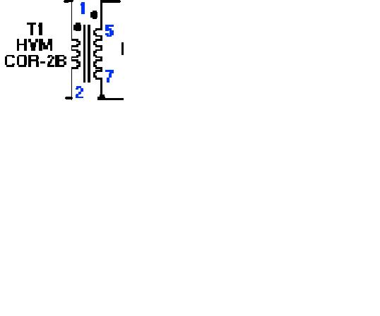

    Szukam elementu zaznaczonego na schemacie...szukalem na google lecz niema nic takiego...moze jest jakis zamiennik? ile to kosztuje i gdzie mozna to kupić..ewentualnie z czego mozna wykrecic.

    W/g rysunku jest to transformator .Podaj w jakim sprzęcie się on znajduje i ewentualnie co zasila .
    Wesołych Świąt . Pozdrawiam .

    to jest czesc generatora hv dc...cały schemat jest taki..... a tak przy okazji jak sie nazywa element oznaczony tutaj jako NE1 ?
    i mam jeszce pytanie czy jesli usunoł bym elementy od kondensatora c7 do c12 (wraz z diodami) to moim maxymalnym napieciem było by 4kv? i czy mialo by to jakies skutki dla reszty układu??
    dzieki za pomoc.

    Z doborem trafo możesz mieć problem bo jest to trafo WN tzn. o dużej przekładni i dobrej izolacji strony wtórnej (możliwość przebić między zwojami i warstwami ) . NE1 to neonówka , a diody i kondensatory na wyjściu to typowe elementy powielacza ( można je skracać )

    mam jeszce jedno pytanie..mianowicie po co w tym ukladzie montuje sie neonówke??i czy to jest jakas specjaln aneonówka czy taka zwykla?
