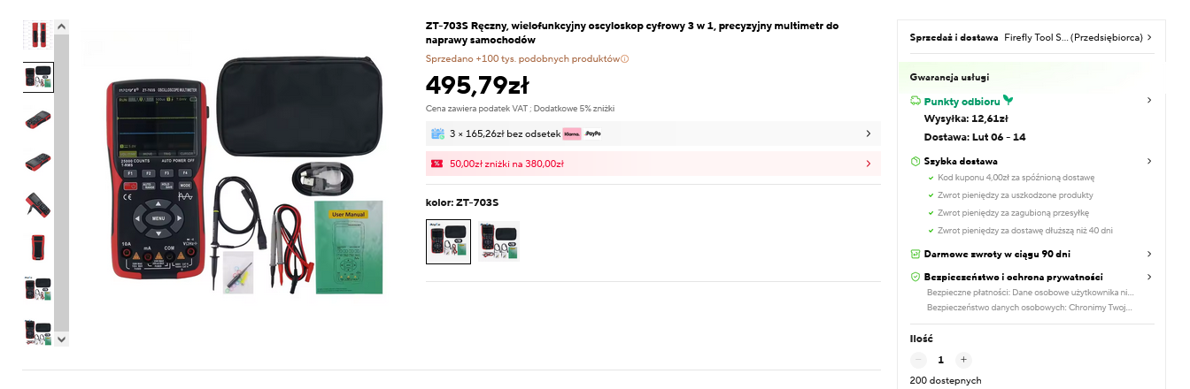

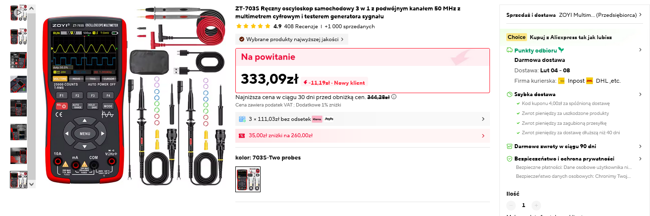

    Na szczęście (bo wcześniej nie znalazłem tej informacji w ofertach na AliExpressie, gdzie właściciel sprzętu dokonał zakupu) w opisie miernika pojawiła się adnotacja, że jest to miernik przeznaczony dla mechaników samochodowych…
    Zestaw oscyloskopu ZT-703S z akcesoriami i szczegółami oferty na stronie sklepu

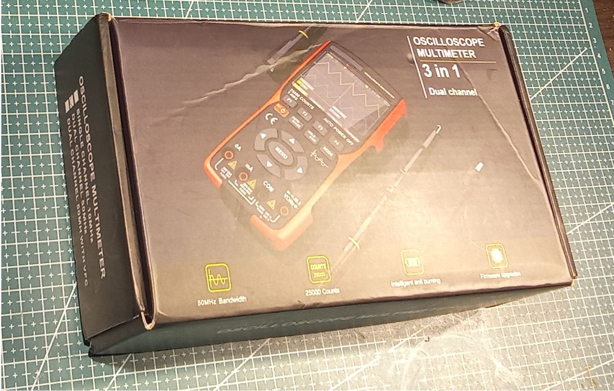

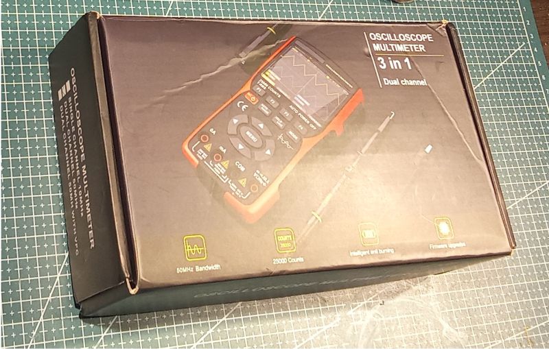

    Opakowanie miernika to pudełko kartonowe z kolorowym nadrukiem - o dziwo, nawet nie pogniecione przez kuriera:
    Pudełko przyrządu pomiarowego oscyloskop-multimetr 3 w 1 na macie do cięcia

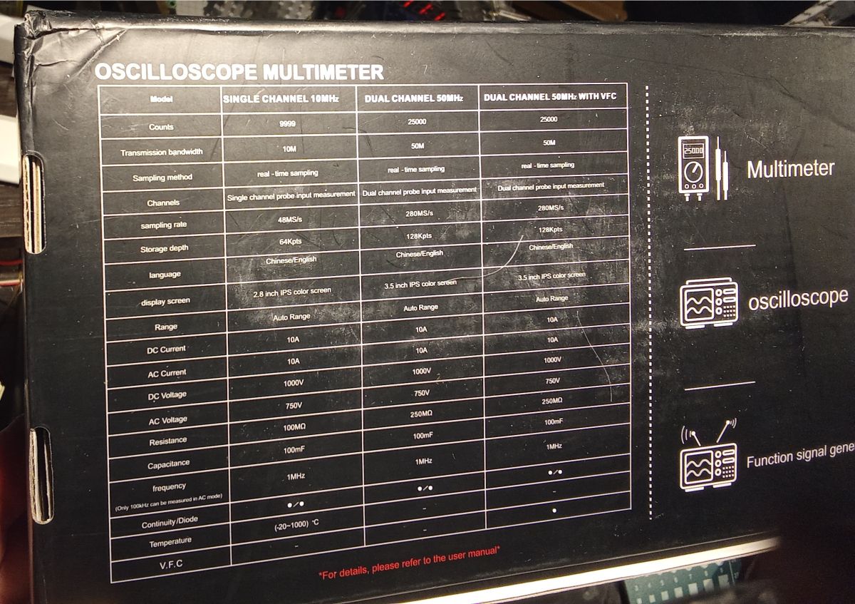

    Z drugiej strony, zamieszczone ogólne parametry miernika (a właściwie mierników – produkowane są różne wersje: miernik z jednokanałowym oscyloskopem i generatorem, dwukanałowy bez generatora oraz dwukanałowy z generatorem, a każda z nich występuje dodatkowo w kilku wariantach wyposażenia):
    Zestaw multimetru ZT-703S z akcesoriami i etui na białym tle
    Opisywana wersja jest wersją z dwukanałowym oscyloskopem i generatorem o najbogatszym wyposażeniu:
    Tabela parametrów technicznych multimetrów i oscyloskopów na opakowaniu.

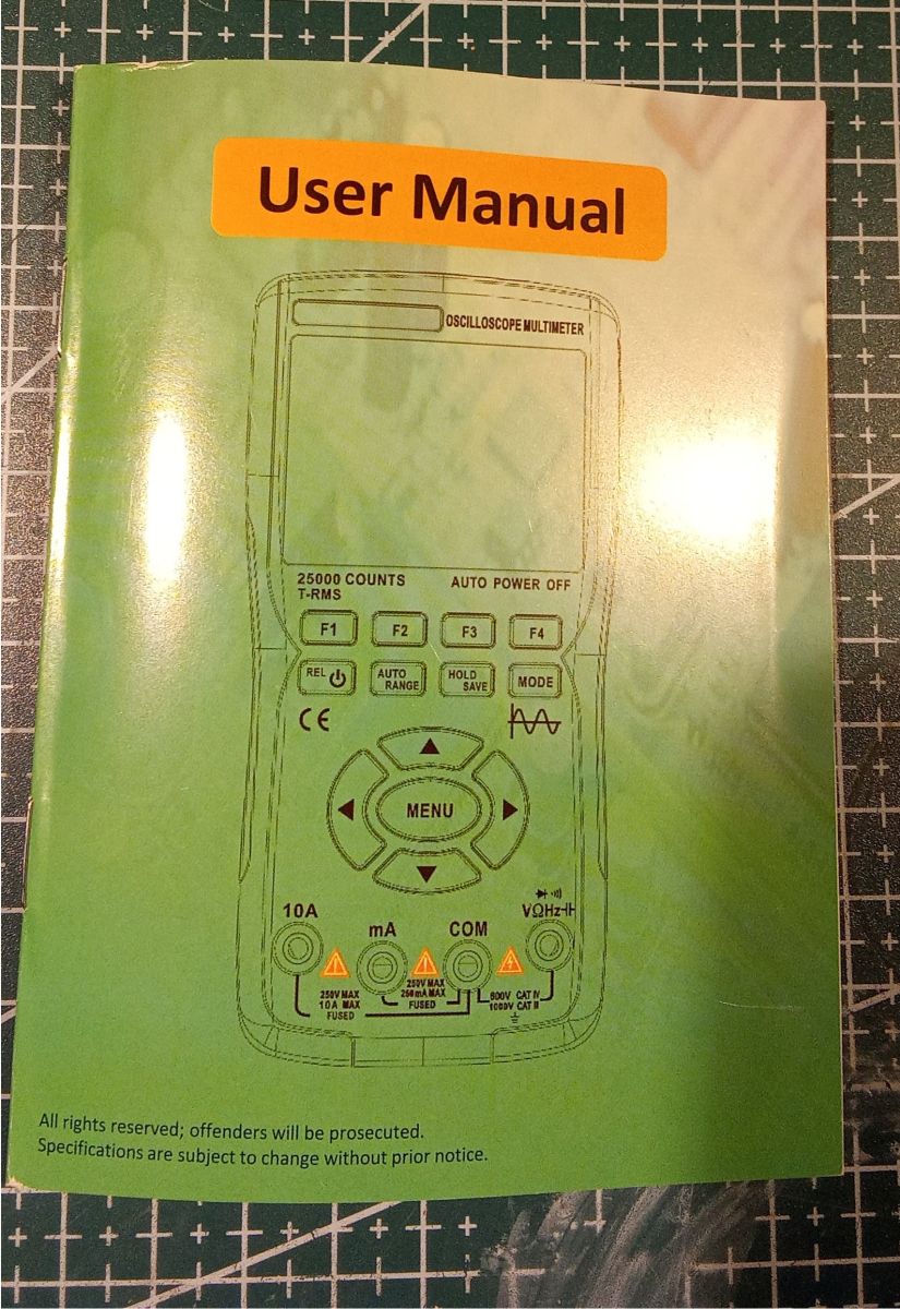

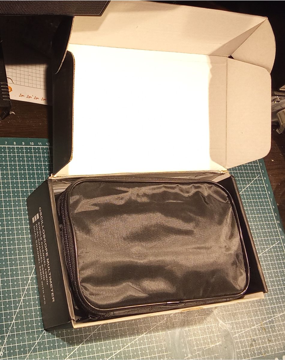

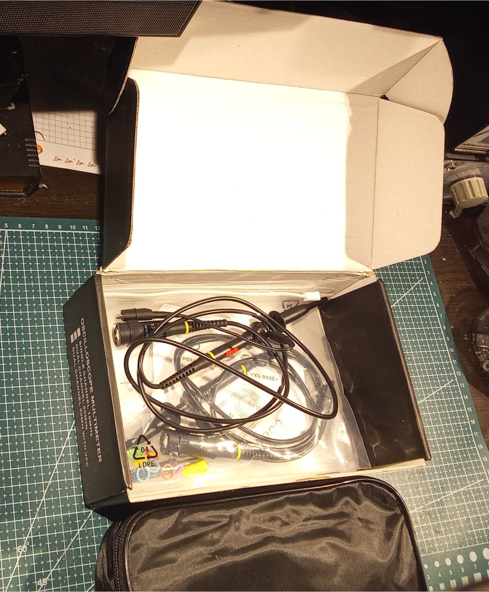

    Wewnątrz pudełka znajdziemy etui (co się chwali) na sam miernik oraz niezbędne okablowanie oraz bardziej szczegółową instrukcję:
    Czarna torba w pudełku na stole z zieloną matą do cięcia
    Otwarte pudełko z akcesoriami do oscyloskopu i kablami pomiarowymi
    Instrukcja obsługi miernika oscyloskopowego z rysunkiem urządzenia na okładce

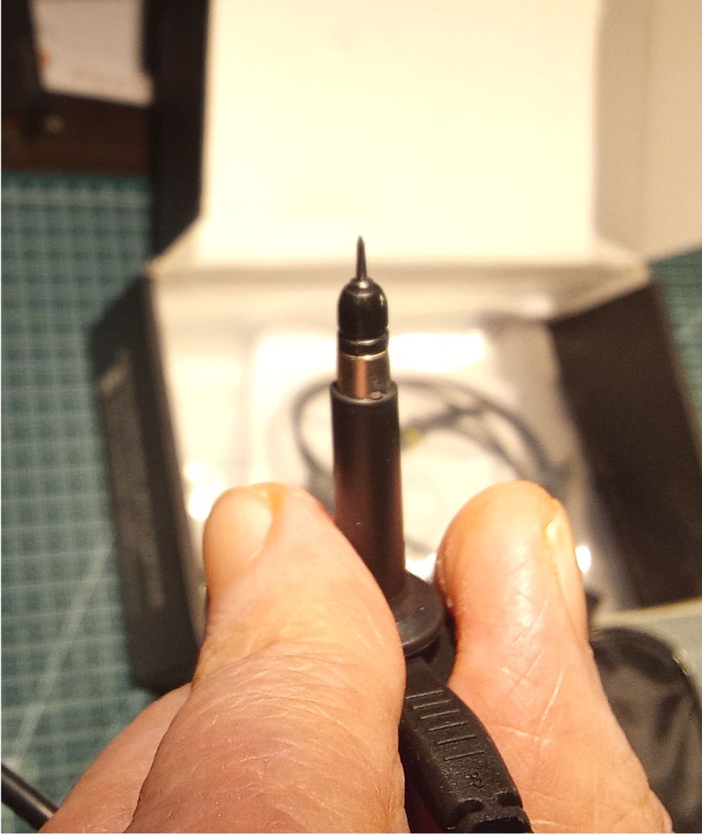

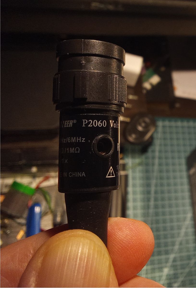

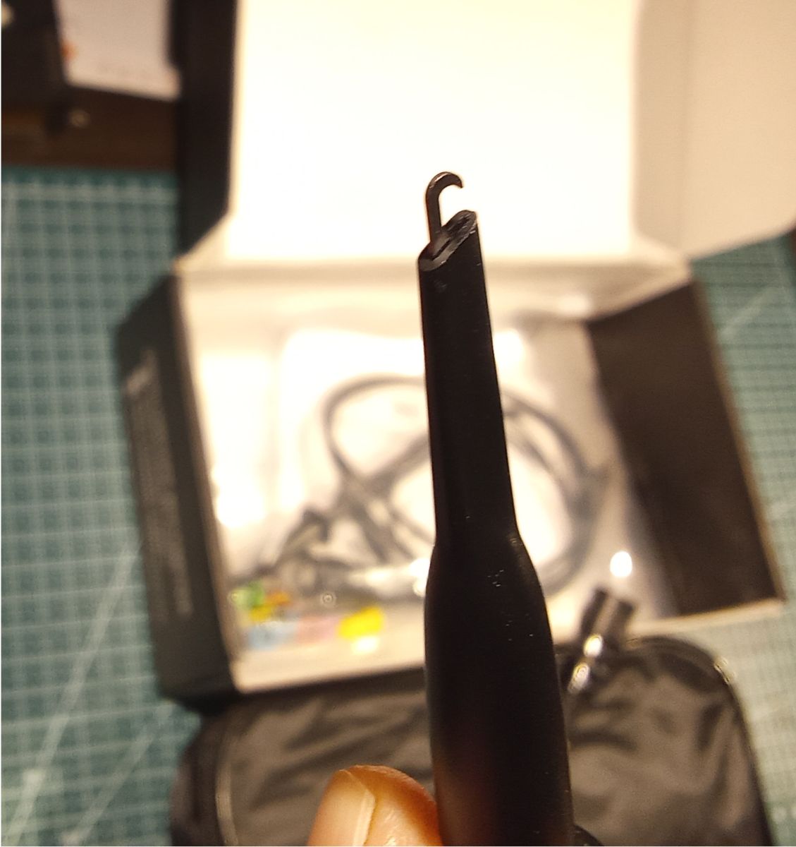

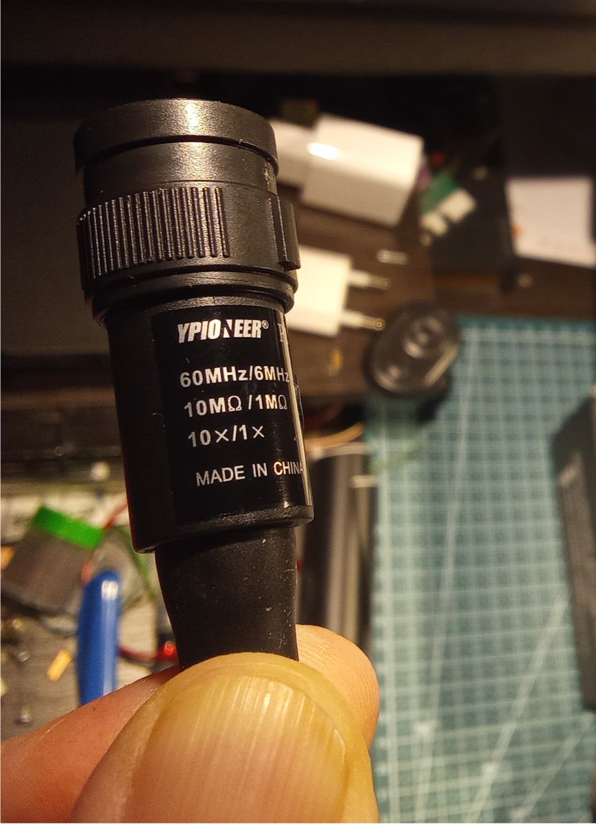

    Same sondy (plus przewody do miernika) przystosowane do pomiarów napięć sieciowych - z izolowanymi wtyczkami:
    Sonda oscyloskopowa YPIONEER 60MHz/6MHz z przełącznikiem tłumienia 10x/1x
    Sonda oscyloskopowa typu P2060 trzymana w dłoni, z widocznym oznaczeniem modelu.
    Końcówka precyzyjnej sondy pomiarowej trzymanej w dłoni
    Czarny hakowy przyrząd do wymiany końcówek pióra graficznego zbliżeniu

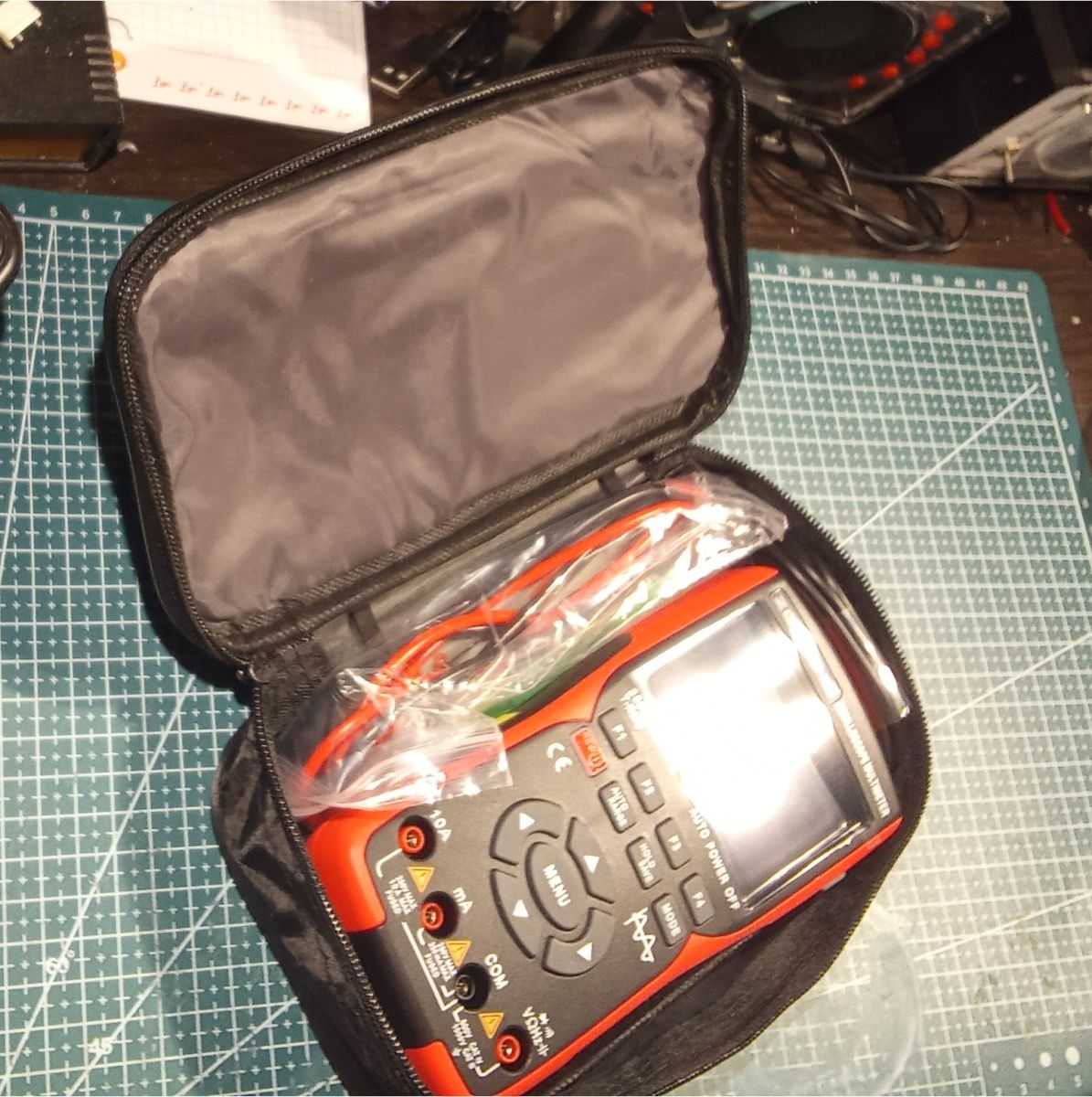

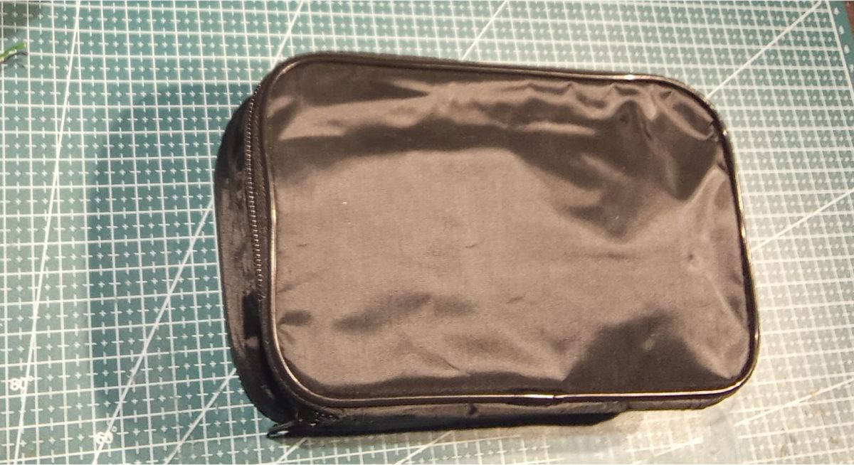

    Samo etui co prawda nie zabezpiecza sprzętu przed uszkodzeniami mechanicznymi (nie jest sztywne), ale na czas transportu stanowi w miarę wystarczające opakowanie. Dodatkowo mieści komplet niezbędnych przewodów, więc nie będzie problemu z ich szukaniem w skrzynce narzędziowej. ;)
    Czarna prostokątna torba z materiału na zielonej macie do cięcia
    Miernik cyfrowy w otwartym pokrowcu na macie do cięcia
    Oczywiście, oprócz sond oscyloskopowych, zmieszczą się tam również (będące w podstawowym wyposażeniu) sondy miernika, co widać na zdjęciu. Niestety są one średniej jakości – przewody w „zwykłej” izolacji (na szczęście niezbyt sztywnej), zakończone typowymi ostrzami. Do zastosowań samochodowych jak znalazł, ale na pewno nie do pracy z elementami SMD.

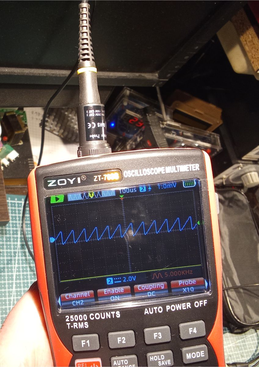

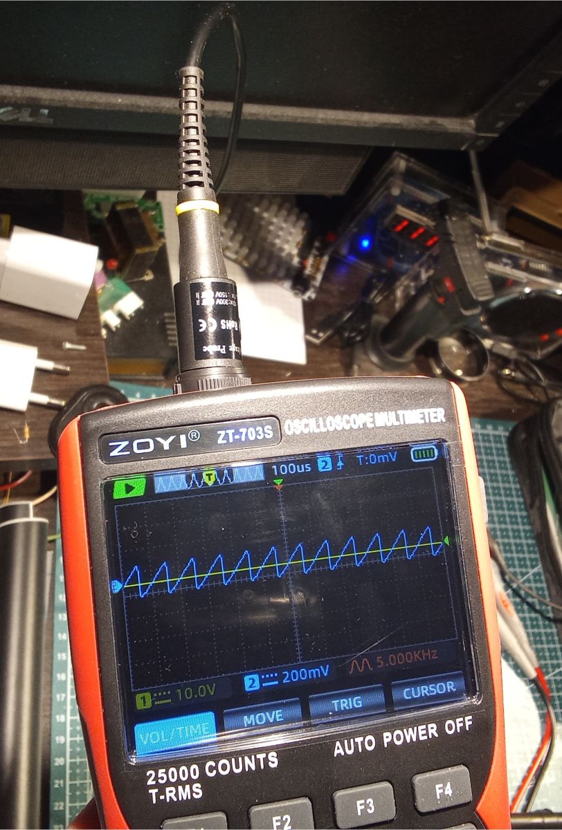

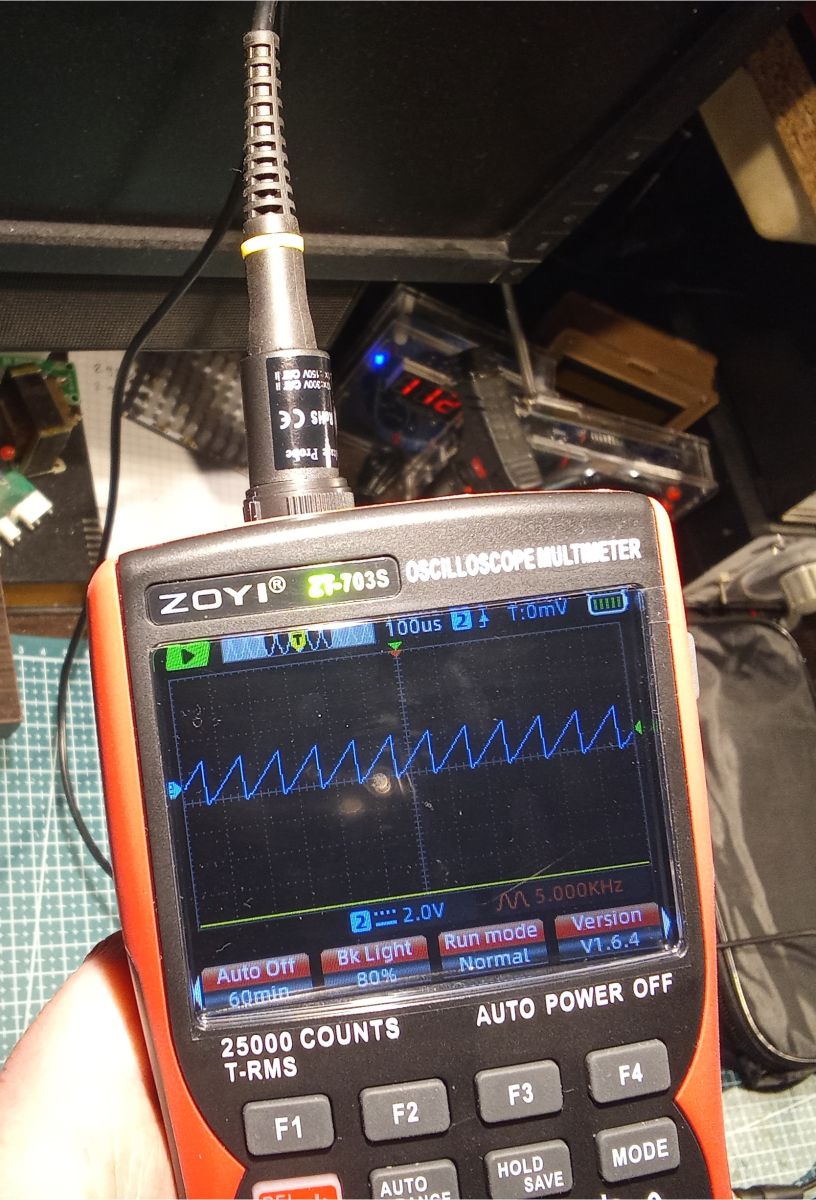

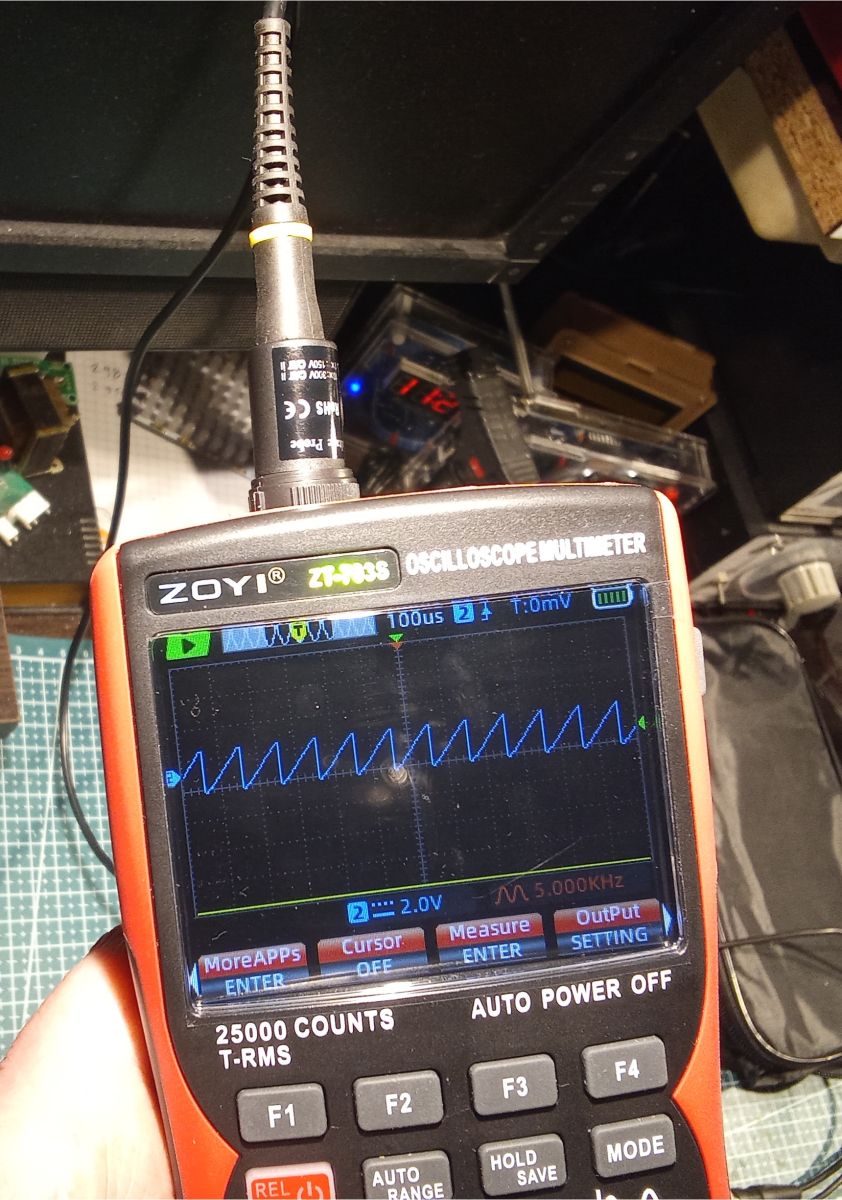

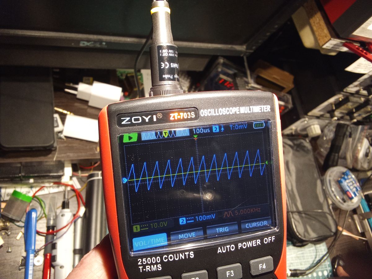

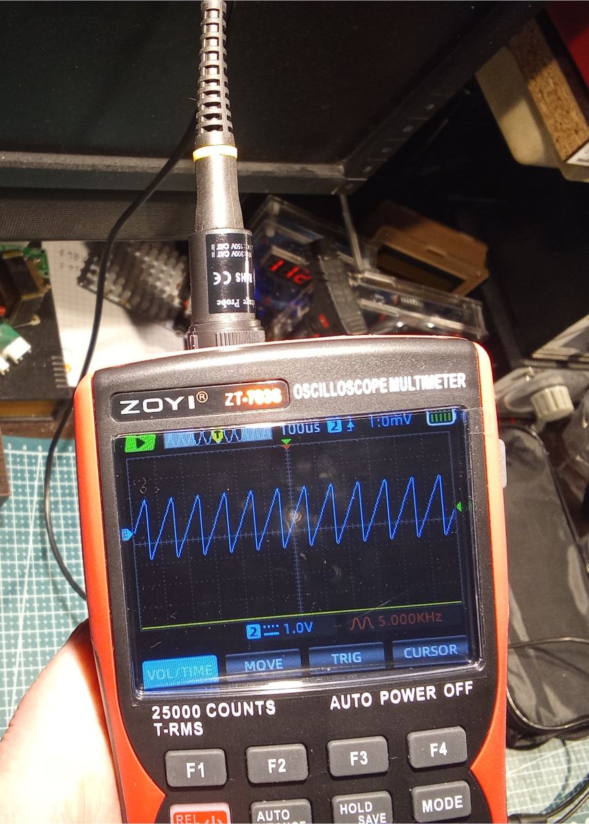

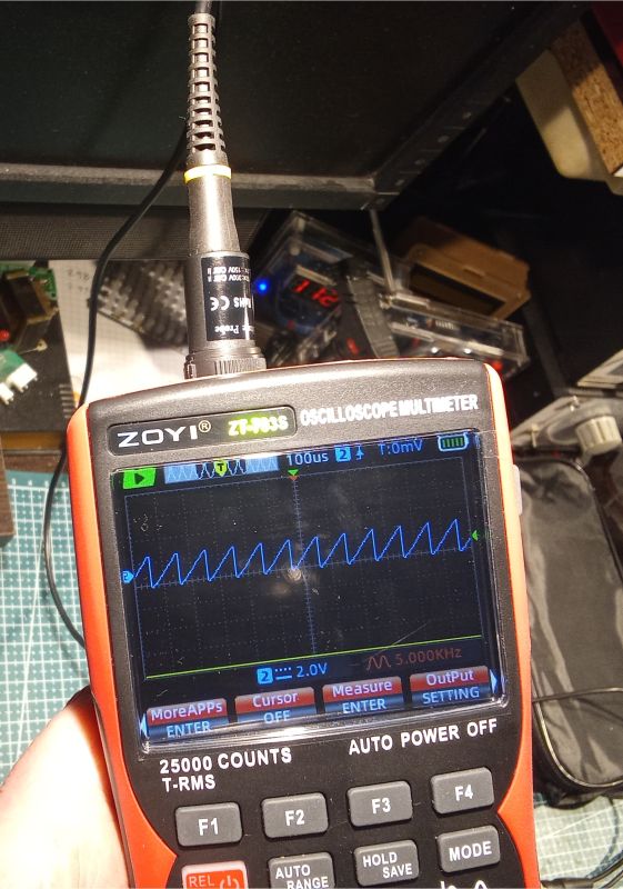

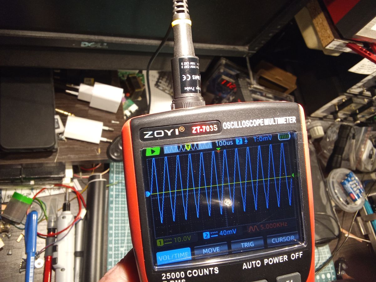

    Zdjęcia wykonałem, wykorzystując tylko jeden kanał i podając sygnał z zewnętrznego generatora. Tu ciekawostka: wyjście generatora wewnętrznego umieszczono z boku – pod klapką osłaniającą gniazdo ładowania baterii (podobnie jak w przypadku OWON‑a zastosowano tu ogniwo Li‑Ion 18650). Co więcej, samo wyjście generatora to… dwie blaszki kontaktowe. Czy było to na pewno przemyślane rozwiązanie? Pozostawię to do Waszego uznania.
    Przenośny oscyloskop Zoyi ZT-703S z wyświetlonym sygnałem trójkątnym 5 kHz
    Oscyloskop Zoyi ZT-703S pokazuje przebieg sinusoidalny 5 kHz na ekranie.
    Oscyloskop ZOYI ZT-703S pokazujący sygnał o częstotliwości 5 kHz
    Oscyloskop ręczny ZOYI ZT-702S wyświetlający przebieg sygnału sinusoidalnego
    Zbliżenie na ekran oscyloskopu ZOYI ZT-702S pokazującego przebieg piłokształtny
    Oscyloskop ZOYI ZT-938 pokazujący przebieg piłokształtny o częstotliwości 5 kHz
    Ręczny oscyloskop ZOYI ZT-702S pokazujący przebieg zasilania 5 kHz
    Ręczny oscyloskop ZOYI ZT-703S z widocznym sygnałem trójkątnym na ekranie

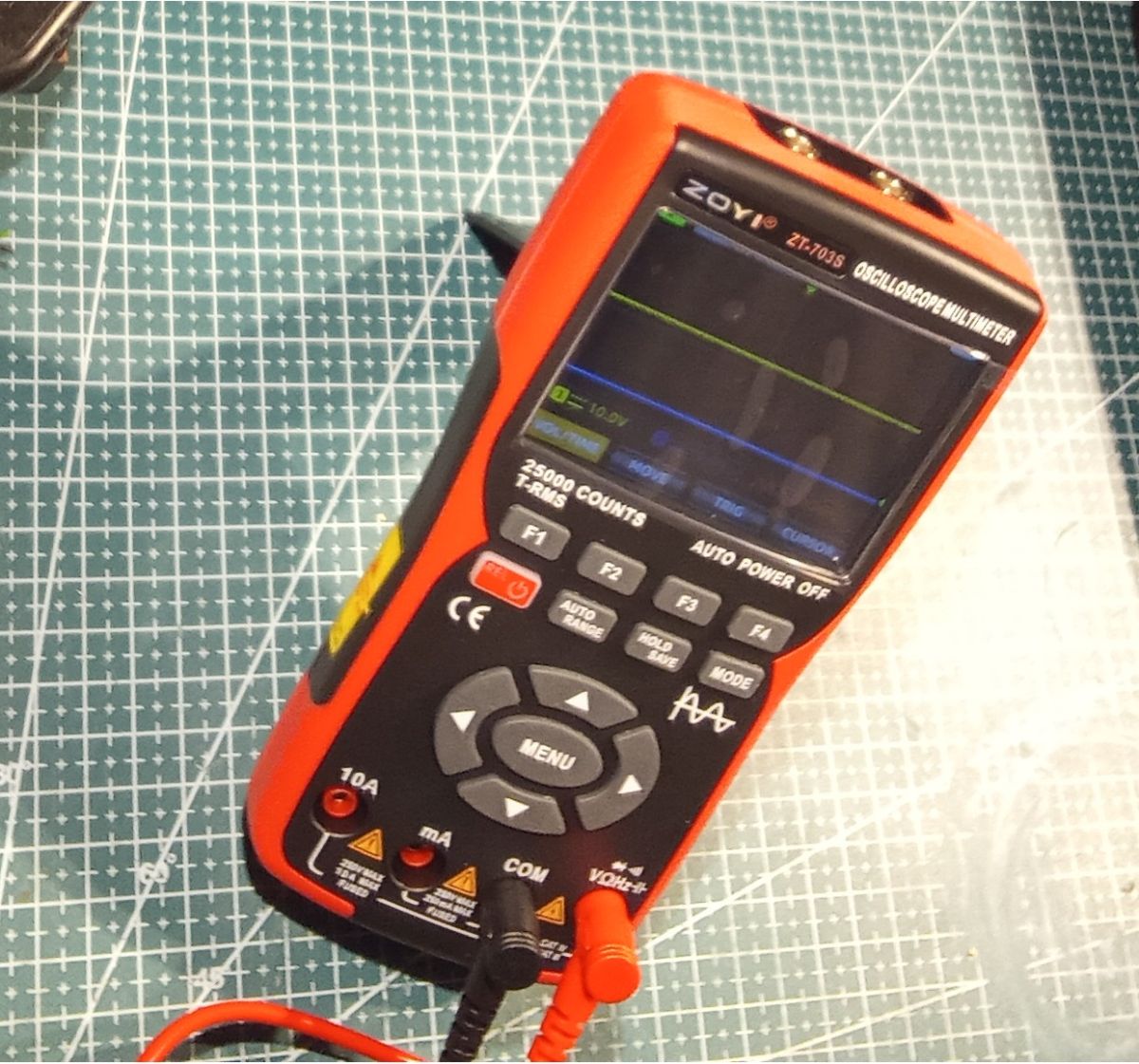

    No i najważniejsza część miernika – miernik uniwersalny. Jak już pisałem, akurat co do niego nie mam większych zastrzeżeń. Zarówno pomiary oporności, jak i napięć czy prądów są – jak na tego rodzaju miernik – wręcz wzorowe.
    Może jedynie szkoda, że brakuje (w każdym razie dostępnego bez większych problemów, np. jak w lepszej klasy miernikach analogowych) potencjometru kalibracji „zera”. W tym przypadku nie jest to wprawdzie dużym problemem, niemniej jednak przy zastąpieniu fabrycznych przewodów innymi taka możliwość kalibracji mogłaby się okazać przydatna.

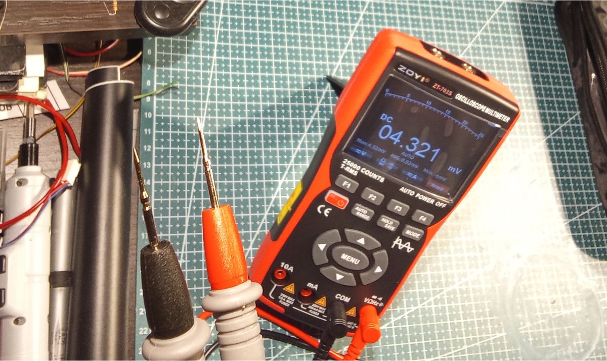

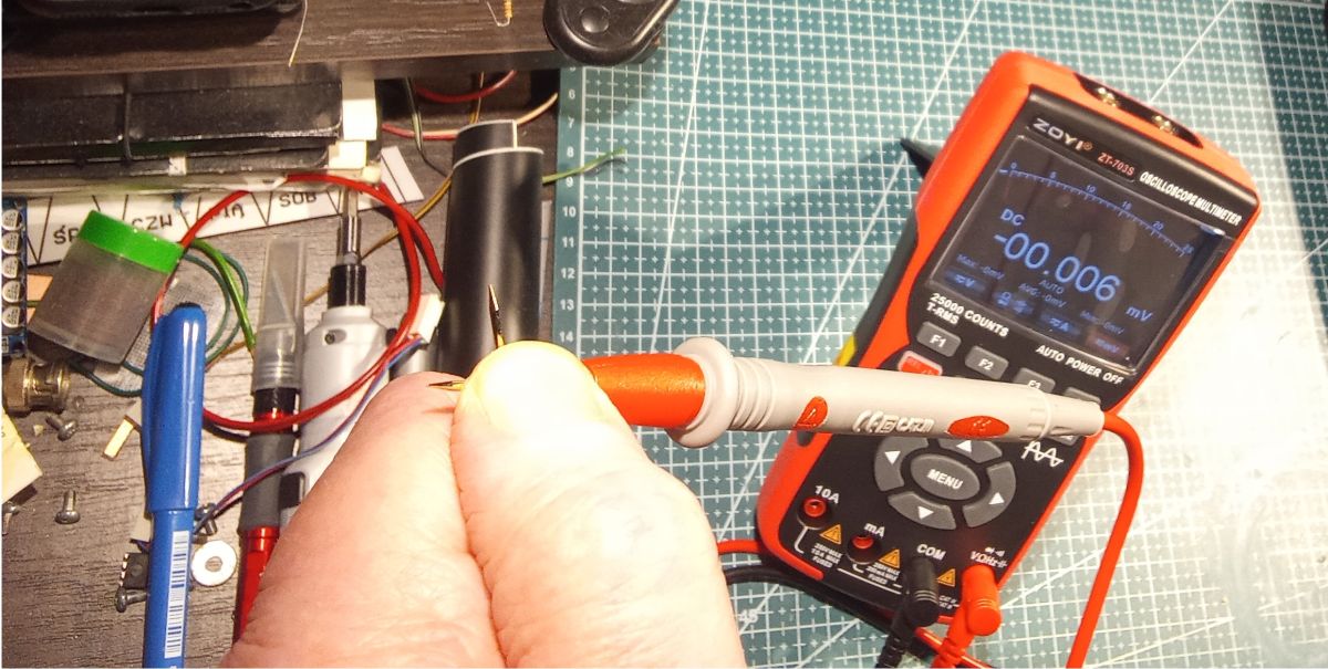

    Pomiary napięcia (niestety zdjęcia z pomiarów napięć wzorcowych gdzieś mi zaginęły – za co przepraszam, ale możecie mi wierzyć na słowo) są bardzo dobre i w pełni porównywalne z wynikami uzyskiwanymi przez mierniki o podobnej, deklarowanej dokładności:
    Punkt pomiarowy z sondą i multimetr Zoyi ZT-703S pokazujący 0,006 mV
    Cyfrowy miernik Zoyi ZT-703S z sondami pomiarowymi na macie technicznej

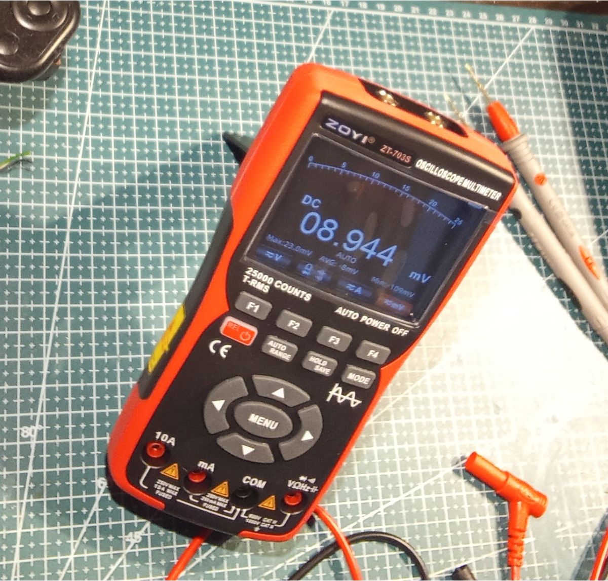

    Stosunkowo duża rezystancja wewnętrzna woltomierza powoduje niewielkie fluktuacje wskazań, ale tylko przy rozwartych sondach pomiarowych:
    Cyfrowy multimetr Zoyi ZT-703S z ekranem pokazującym napięcie DC 8,944 mV
    Przy zwartych sondach występuje jednak niewielkie zafałszowanie wskazań, jednak błąd ten (0,006 mV) można spokojnie pominąć, traktując go jako ogólny błąd miernika.

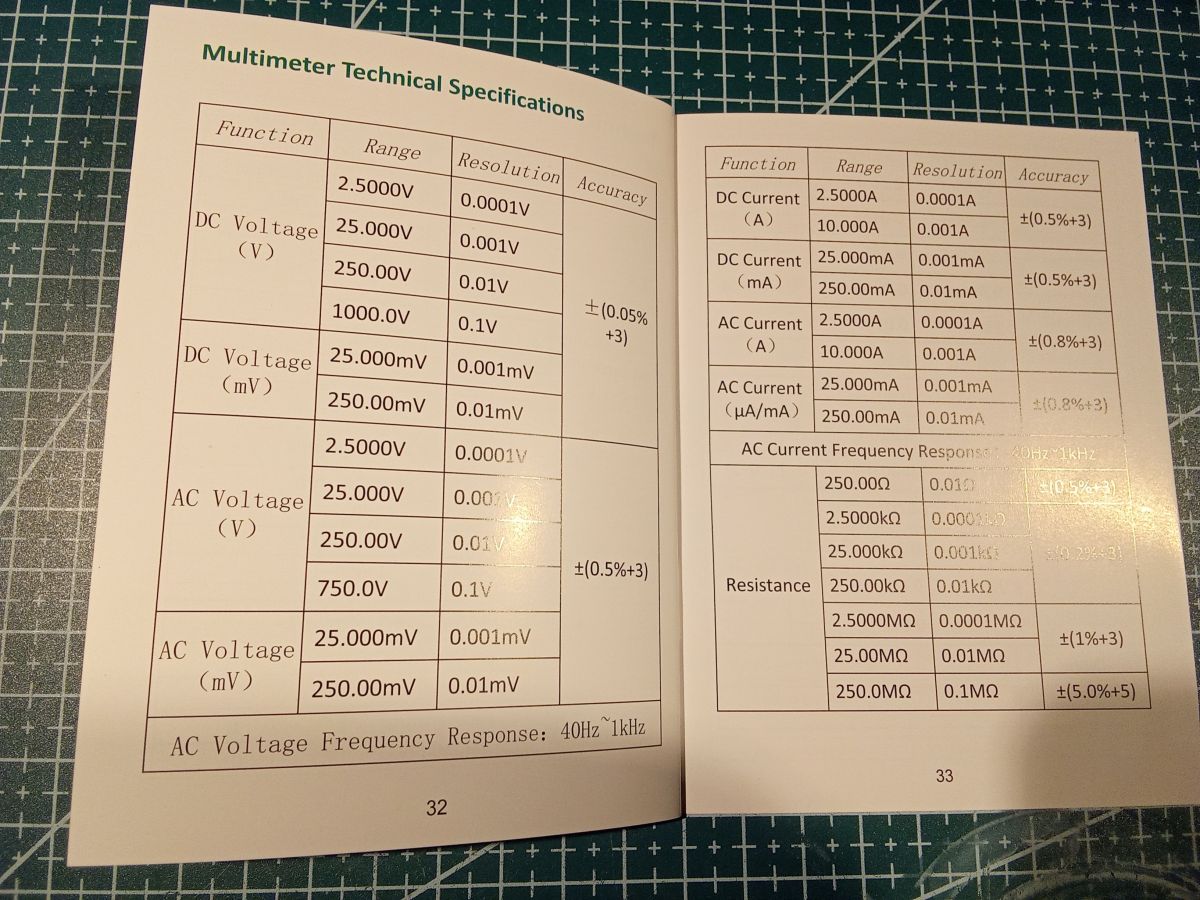

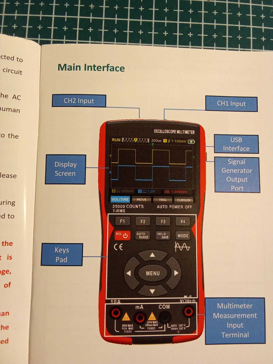

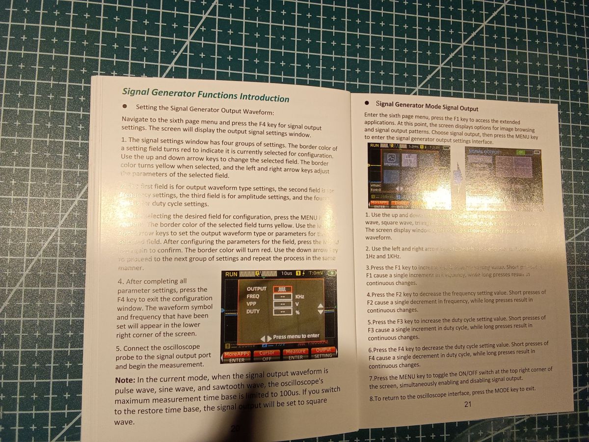

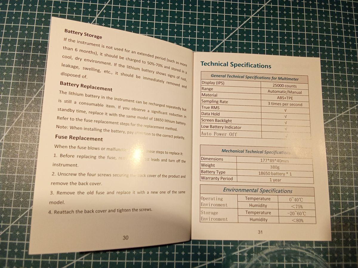

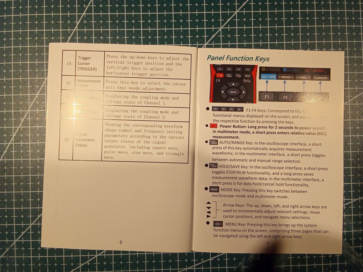

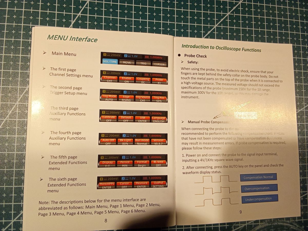

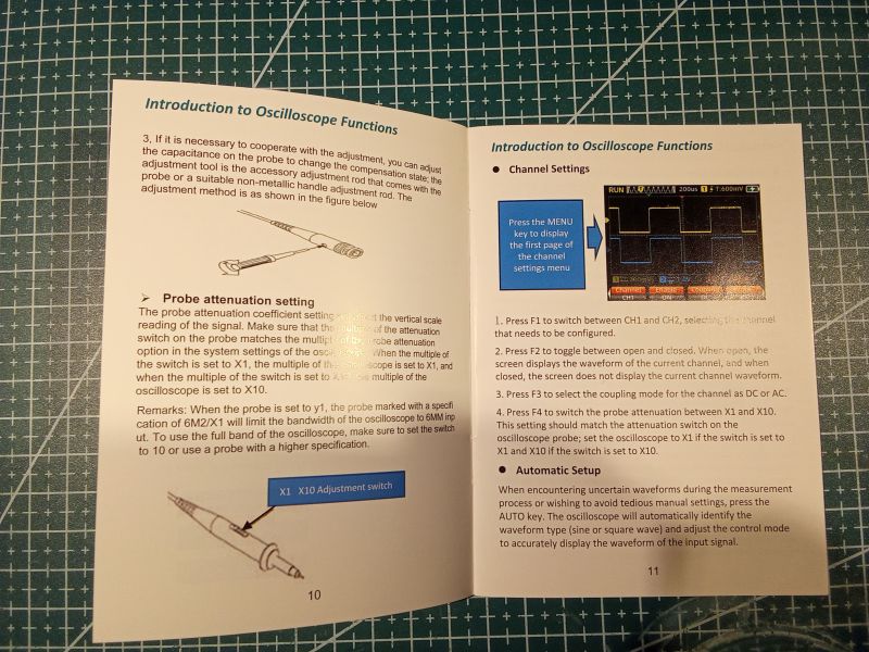

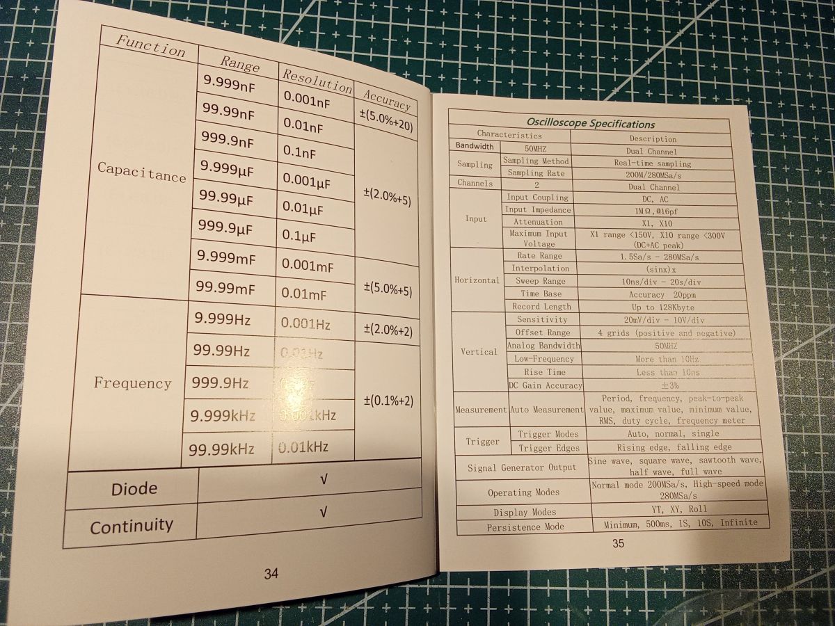

    Zajrzyjmy teraz do wspomnianej instrukcji obsługi oraz zawartych w niej parametrów:
    Zdjęcie oscyloskopu multimetrowego z opisanymi elementami interfejsu
    Instrukcja interfejsu oscyloskopu z opisami elementów i wykresem fal
    Otwarta instrukcja na siatce, pokazuje opisy funkcji klawiszy oscyloskopu.
    Instrukcja obsługi z opisem interfejsu menu oscyloskopu i procedury testowania sondy

    Instrukcja obsługi z opisem funkcji generatora sygnału, otwarta na stronach 20 i 21
    Instrukcja obsługi generatora sygnałów z ilustracjami wyświetlacza i tekstem.

    Strony instrukcji obsługi multimetru z danymi technicznymi i informacjami o baterii
    Specyfikacje techniczne multimetru pokazane w tabeli na dwóch stronach
    Dwie strony instrukcji urządzenia pomiarowego z danymi technicznymi i tabelami.

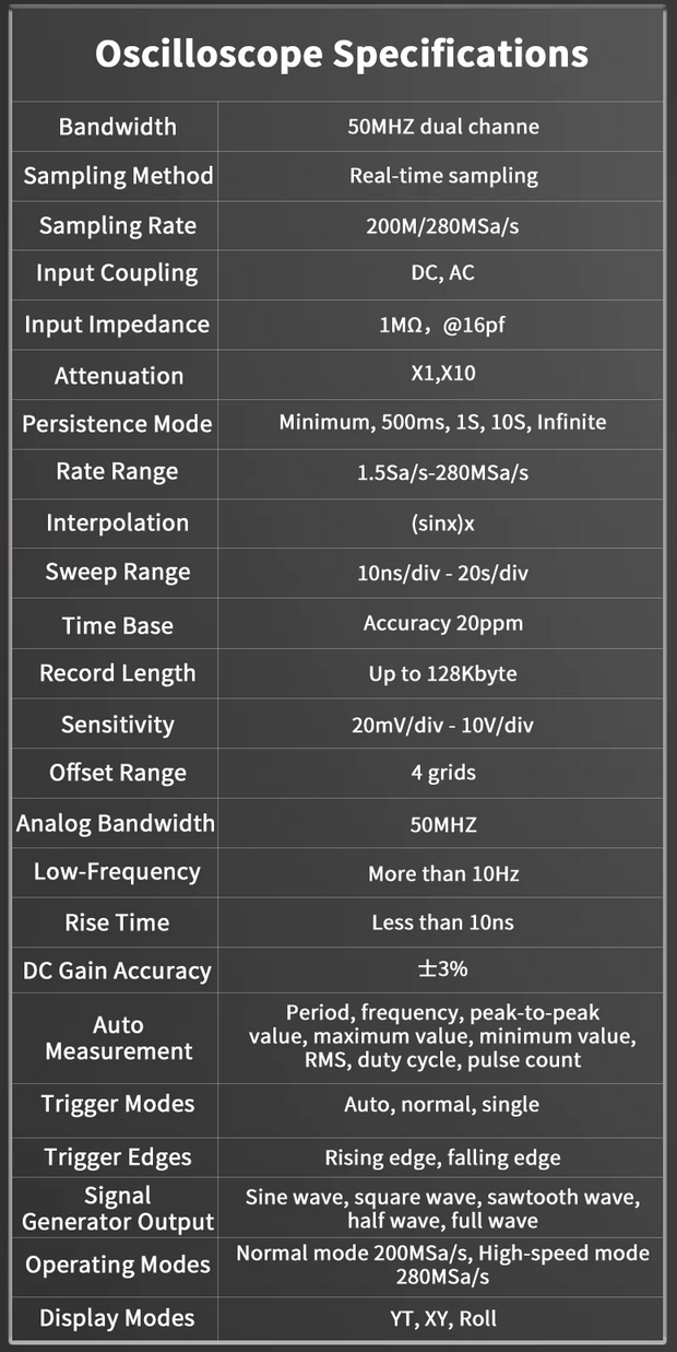

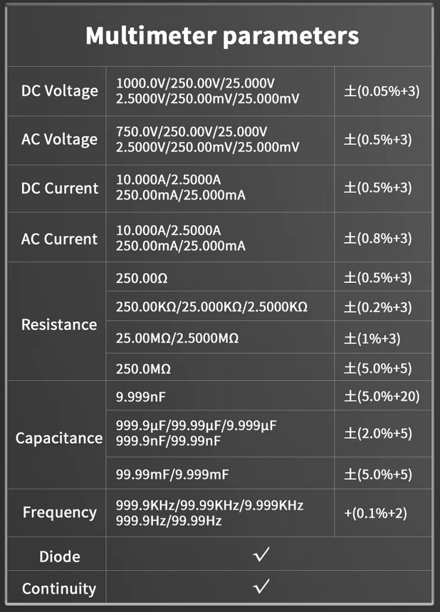

    Dla leniwych ( ;) ) zamieszczam parametry ze strony sprzedawcy:

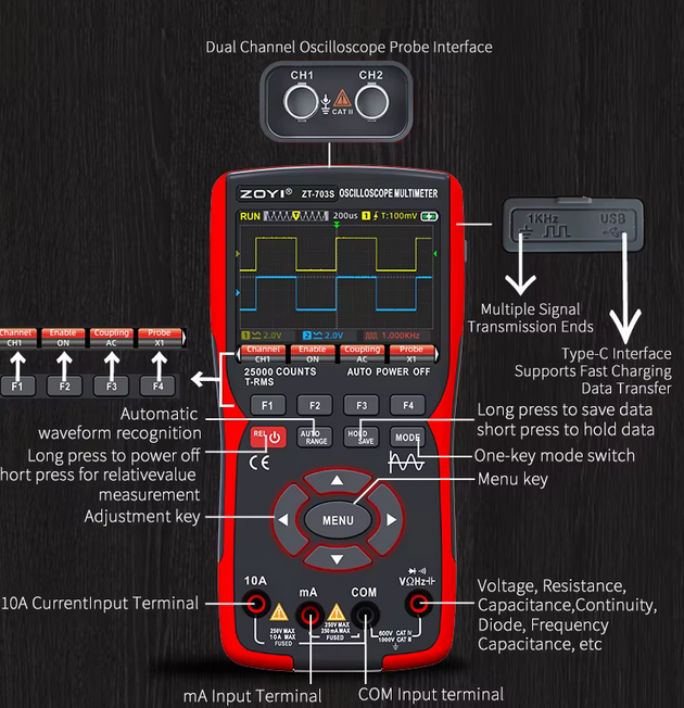

    ...i skrótowy opis funkcji oraz oznaczenia gniazd i elementów manipulacyjnych:
    Cyfrowy multimetr z funkcją oscyloskopu pokazany z opisanymi elementami
    Cyfrowy multimetr ZOYI ZT-703S z wyświetlaczem i przyciskami funkcyjnymi
    Sondy są tragiczne sygnałowo (przynajmniej te które testowałem) ale do napięć sieciowych... No nie przesadzałbym. Jest realne ryzyko porażenie drugą sondą, albo gołym BNC, albo USB albo "generatorem". Nie sprawdzałem izolacji oscyloskop-miernik, ale nie spodziewam się zgodności z z normami na deklarowanym poziomie.
    Na 50 MHz na pewno bym nie liczył.
    https://www.elektroda.pl/rtvforum/topic4126223.html
    Słusznie. Zbadałem czemu go nie dostaniesz. Żałuję, że nie zbadałem dokładniej układów wejściowych i sposobu próbkowania, bo tam dopiero jest Januszex Technology.

    miszcz310 napisał:
    ... Precyzyjnych pomiarów tym się zrobić raczej nie da, ale do diagnozowania raczej jest ok, trzeba tylko pamiętać, że to jest raczej przyrząd do ~1-3MHz a nie 50MHz...
    Nie przesadzaj. Do 30 MHz zobrazowanie jest poprawne. Powyżej 40 MHz zobrazowanie rzeczywiście jest zniekształcone. Nośną i modulację w paśmie CB można oglądać bez problemów :)
    W mojej sztuce piła 500 kHz była w widoczny sposób zniekształcona. Próbkowanie wynosi 100 MHz albo 140 MHz zależnie od ustawień, niestety aproksymacja sinx/x działa umiarkowanie. Widać to w trybie persystencji, w trybie pojedynczym nie.
    Stopień wejściowy jest ewidentnie nieliniowy. Mam podejrzenie, że ADC jest traktowany szybciej niż powinien, a filtrów AA nie ma, za to jest taniość.
    Że nośna jest pewnie widać. I że jest modulowana. Na więcej bym nie liczył. :)

    CosteC napisał:
    ...W mojej sztuce piła 500 kHz była w widoczny sposób zniekształcona. Próbkowanie wynosi 100 MHz albo 140 MHz zależnie od ustawień, niestety aproksymacja sinx/x działa umiarkowanie. Widać to w trybie persystencji, w trybie pojedynczym nie.
    Widać trafiło ci się urządzenie uszkodzone lub nie ustawiłeś go prawidłowo.
    U mnie przy częstotliwości próbkowania 280 MS/s przebiegi do 30 MHz nie są zniekształcone.
    Mam nadzieję, że wiesz jak powinien być ustawiony generator. Jeżeli tego nie ustawisz to maksymalna podstawa pomiaru oscyloskopu jest ograniczona do 100 μs.
    Czytając to co piszesz to wychodzi, że nie masz tego ustawionego prawidłowo.
    Może rzeczywiście trafiłeś na uszkodzony egzemplarz? Może masz jakieś dziwne oprogramowanie?
    Możliwe, ale to źle świadczy o producencie a nie o moich testach.
    Spróbuj proszę o powtórzenie moich eksperymentów które robiłem tutaj: https://www.elektroda.pl/rtvforum/topic4126223.html
    Ten problem nie zaistniał, albo nie dotyczył firmware 1.4.2
    Dziwne jak dziwne, od producenta, ze strony producenta.
    Jeśli dostaniesz poprawne rezultaty dla takich samych sygnałów wejściowych to możemy porozmawiać o zepsutej sztuce.

    TechEkspert napisał:
    ZOYI, który kusi generatorem i szerszym pasmem.
    Generator zasługuje tylko na komentarz "LoL" - to jest żal, smutek i naigrywanie się z inteligencji kupca. Można zacząć od blaszek które mają służyć za złącze. Potem można wspominieć o dziwnych ograniczeniach oscyloskopu podczas używania generatora. I skończyć na skokowo regulowanej częstotliwości, amplitudzie tylko dodatniej i to niskiej. I to tylko, żeby się nie wyżywać.
    Pasmo... Marketingowe? -3 dB? Takie gdzie zniekształcenia są do 10%? U mnie każdy szybszy przebieg masakrował liniowość.
    Owon przynajmniej ma realistyczne parametry... Owon też ma generator i to chyba dużo lepszy. Owon też jest bezpieczniejszy, tak patrząc na szybko.

    Tym ZOYI nie radzę próbować mierzyć napięcia sieciowego, gdy ładujemy z ładowarki sieciowej lub mamy podłączony do PC. W owonie na pochwałę zasługują przesłony gniazd sond.
    To urządzenie ma kilka niuansów które powodują, że nie wszyscy potrafią z niego prawidłowo korzystać. Ma też kilka wad które powodują, że można je bardzo szybko uszkodzić.
    No zależy co oglądasz. Ja chciałem oglądać prostokątne przebiegi.

    Sprostujmy:
    Denar83 napisał:
    eśli tak, to sprostuję: ładowanie jakimkolwiek urządzeniem z tzw. podwójną izolacją (druga klasa ochronności) definiuje separację galwaniczną na poziomie co najmniej kilkuset woltów.
    W konstrukcji przyrządów pomiarowych nie definiuje się "izolacji galwanicznej" jako takiej. Definiuje się różne sposoby ochrony przeciwporażeniowej i jedną z nich jest izolacja podwójna.
    I gdybyś wiedział o czym się wypowiadasz to byś wiedział, że nie "kilkuset woltów ale raczej kilka tysięcy woltów" To różnica.
    Produkt ZOYI jest niebezpieczny bo umożliwia wyprowadzenie niebezpiecznego potencjału przez przewód ładowarki na zewnątrz i porażenie. Niebezpieczeństwo nie jest "rzekome" tylko realne - wystarczy mierzyć wysokie napięcie i jednocześnie ładować tą abominację. A ładować trzeba często :)
    Separacja ładowarki od sieci czy powerbank nic tu nie zmienia. No ale żeby to dostrzec trzeba by się znać nieco na bezpieczeństwie elektrycznym a nie je lekceważyć i brać na chłopski rozum.
    ZOYI to fatalna konstrukcja. OWON robi to dużo lepiej.
    A tak w ogóle to znów niepotrzebnie zaczyna się robić pyskówka w temacie, którego sens powstania jest zupełnie inny.
    Może poważni Koledzy (wiem że jest ich sporo) nie będą dawać się poprowokować pieniaczom? Zarówno sam temat jak i Forum wiele by na tym skorzystało.
    Czekam aż @c2h5oh coś zmierzy i opublikuje. Nie chce mi się wierzyć, że miałem zepsutą sztukę, ale to możliwe.
    W 240 MSa/s nie wierzę już bo sprawdziłem jak taktowany jest przetwornik i wiem, że ZOYI kłamie. No, 240 MSa/s jest na 2 kanały jak się doda :) Wtedy też jest 16 bit... Ale wtedy Rigol DS1054Z ma 32 bity :D :D :D
