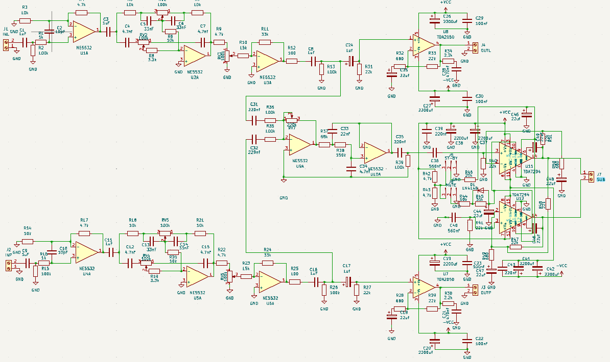

YYY hmm no raczej to coś pójdzie z dymem...
Na schemacie widać że wszystkie trzy końcówki mocy 2x TDA2050 i 1x TDA7294 są podpięte pod tę samą szynę zasilania +V i -V i chcesz tam podać 24V... TDA 2050 więcej jak 25V nie ogarnie więc podając 24V to już przegięcie. Poza tym te kości to podróbki z chin oryginałów nie produkują od lat 90 tych więc max 18V... Dalej TDA7294 przy zasilaniu 24V na głośniku 8 ohm wyda z siebie max 30W a chcesz 150W
Pojedyncza kość TDA7294 fizycznie nie jest w stanie oddać 150 W RMS... Max 70 katalogowo...Żeby wycisnąć z TDA7294 prawdziwe 150W musiałbyś zastosować układ mostkowy (BTL) złożony z dwóch takich kości pracujących razem i zasilić je odpowiednio wysokim napięciem tzn jakieś 35V przy obciążeniu 8 Ohm
Dalej... Na górze schematu masz filtr dolnoprzepustowy dla subwoofera oparty na wzmacniaczu operacyjnym (prawdopodobnie TL072 lub NE5532) Jak podasz 24V to spłonie... Na schemacie brakuje porządnego stopnia redukcji napięcia (np. oporników i diod Zenera lub stabilizatorów serii 78L15/79L15).

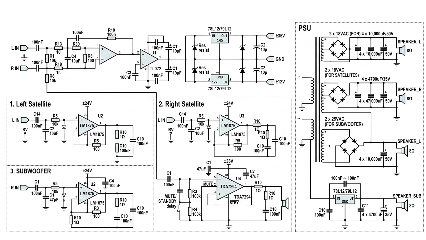

Według mnie (choć kiepski z elektroniki jestem) musisz zupełnie przebudować sekcję zasilania i powymieniać trochę części. Zamiast TDA2050 dałbym LM1875. Rozdzieliłbym zasilanie na dwa niezależne układy. Sekcja 1 na LM1875 i zasiliłbym ją napięciem 22 - 24 V i sekcja 2 TDA7294 i tu osobne zasilanie ok 35 V co by uzyskać ok 80W przy 8 Ohm... Żeby wycisnąć 150W z analogowej końcówki w domu to wymaga potężnego transformatora, ogromnych radiatorów i skomplikowanego układu mostkowego.70-80W z pojedynczego TDA7294 w zupełności wystarczy do domowego pokoju, by zatrząść meblami.
