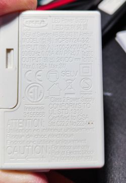

    Mam lampkę LED "motylka" z IKEA.
    Jak ściemnić lampkę LED IKEA motylek, zasilacz ICPSW24-3-2 24 V?
    Wisi to to u córki, a ona upiera się, żeby przy tym zasypiać. Problem w tym, że moim zdaniem to za jasno świeci, co powoduje problemy z zasypianiem. Chciałbym jakoś zmniejszyć jasność tej lampki.

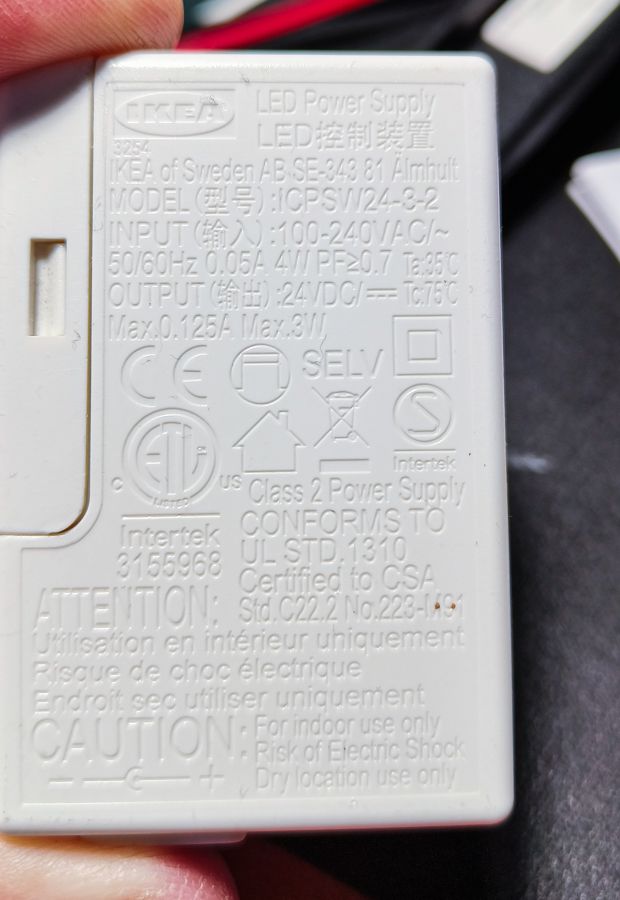

    Driver/zasilacz to ICPSW24-3-2 24V DC, max 0,125 mA, max 3 W.
    Podłączyłem tę lampkę do zasilacza regulowanego, ustawiając napięcie oraz ograniczenie prądowe jak w oryginalnym zasilaczu, żeby sprawdzić możliwość ściemniania, zmniejszając napięcie. Okazało się, że schodząc z 24 V do 18 V, prawie nie widać różnicy. Widoczna, wyraźna i sensowna regulacja natężenia światła następuje między 17,5 V a 15,5 V. Poniżej lampka gaśnie.
    Jakim układem mogę zrealizować regulację w tym zasadniczym zakresie - 15,5-17,5 V?
    To znaczy że układ stabilizujący prąd LED jest w lampce i tam należy zajrzeć. Poniżej 17,5V ten układ ma za niskie napięcie, przestaje działać i lampka się ściemnia. Zasilacz tylko dostarcza 24V
