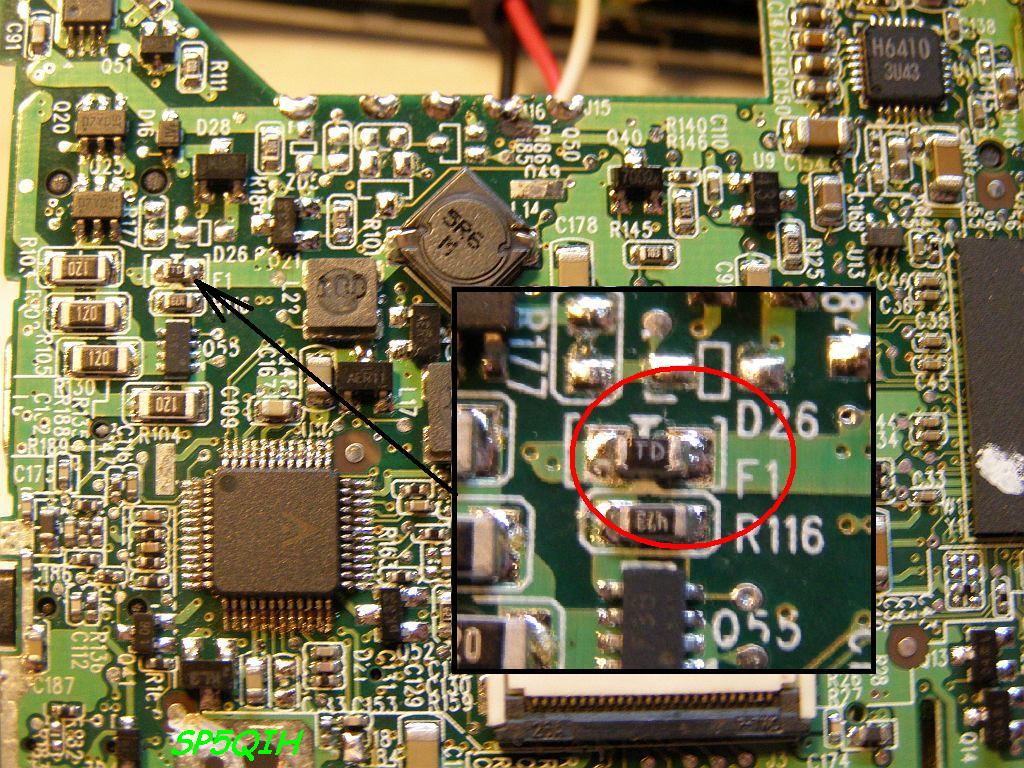

    Akurat minęło 2 lata jak posiadam aparat HP 735, zrobiłem nim ponad 4000 fotek i .... odmówił mi on współpracy :cry:
    Jeszcze kilka dni temu wszystko było z nim OK a teraz jest martwy i nie daje żadnych oznak życia.
    Czy ktoś z Was miał do czynienia z tego typu problemem ?
    Nie chcę na razie szukać pomocy w serwisie bo podejżewam, że "skasują" mnie jak na nowy (i lepszy !) sprzęt.
    Dodać mogę, że accu są sprawdzone i sprawne jednak nie próbowałem czy będzie chciał się uruchamiać na zasilaczu z powodu .... nieposiadania takowego. Przycisk załącząjący też sprawdzony i działający
    Proszę za jakieś sugestie czego się "czepić".
    Pozdrawiam i z góry dziękuję !
    Marek

    Proponuje odnaleźć bezpiecznik i sprawdzić czy jest przepalony. O ile dobrze pamiętam to jest on pod wyświetlaczem z lewej strony. Przed wymianą bezpiecznika sprawdź czy nie ma jakiś zwarć a jak nie ma to zamiast bezpiecznika wlutuj rezystor np 2Ω i wtedy sprawdź czy działa. Powinno się zapalić LCD.

    :arrow: bm33 - faktycznie, miałeś 100% rację :!:
    Bezpiecznik udało się w końcu zlokalizować - jest on w okolicy lewego, górnego przycisku (na tylnej części).
    Załozyłem w to miejsce jakiś bezpiecznik wyjęty z .... Nokii 3310 i aparat bez problemów się obudził.
    Czy orientujesz sie może jaka jest jego wartość ?
    Poza napisem "TD" nic na nim nie ma.
    Pozdrawiam i jeszcze raz dziekuję !

    pytanie co do bezpiecznika bo mam tez taki aparat co nie wstaje poprostu zostal wylaczony i juz nie idzie go wlaczyc czy bezpiecznik znajduje sie w okolicy przycisku z ikonka aparatu

    Tak - o ile pamiętam to był on w okolicy tego przycisku ale ... chyba pod wyświetlaczem.
    Niestety po tamtym demontażu aparatu już wiecej nie rozkręcałem (działa do tej pory OK) wiec niekoniecznie mogę to pamietać.

    ok dzieki aparat zrobiony okazalo sie ze bezpiecznik uwalony

    Temat trochę stary, ale właśnie trafił mi się do naprawy HP735.
    Korzystając z okazji, zrobiłem zdjęcie z lokalizacją tego bezpiecznika:
    Aparat fotograficzny HP 735 nie włącza się.
    Tak jak wspomnieli poprzednicy, znajduje się on na płytce pod wyświetlaczem.
    Na pewno komuś się przyda :)
