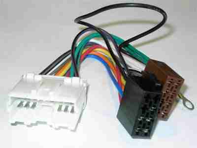

    kolego potrzebuje schematu instalacji radia chodzi mi o biały o taki biały cienki kabelek który wychodzi z wiązki i wpina się taki mi się wydaje że do masy (czarny kabelek który jest połączony z anteną na dachu). Samochód to Mitsubishi Galant `98 r. 2,0 TD (wagon)

    robert_d_g
    Przejściówka ISO - Oryginalna kośc audio:
    audio:
    fioletowy z czarnym paskiem (PT-) --> szary z czerwonym paskiem
    fioletowy (PT+) --> zolty z czerwonym paskiem
    zielony z czarnym paskiem (LT-) --> szary z niebieskim paskiem
    zielony (LT+) --> zolty z niebieskim paskiem
    szary z czarnym paskiem (PP-) --> czarny z czerwonym paskiem
    szary (PP+) --> bialy z czerwonym paskiem
    bialy z czarnym paskiem (LP-) --> czarny z niebieskim paskiem
    bialy (LP+) --> bialy z niebieskim paskiem
    zasilanie:
    czarny-masa
    czerwony (+ po stacyjce) --> niebieski
    pomaranczowy (illuminacja) --> zielony z czarnym paskiem
    niebieski (antena) --> rozowy
    zolty (+) --> czerwony z czarnym paskiem

    michal18646

    robert_d_g
    Tam nie ma żadnej masy do anteny, masa do radia innego niż oryginalne, pobierana jest z przejściówki oryginalnej kości --> ISO , w tej przejściówce jest czarny kabel z oczkiem który nalezy przykręcić do stelaża deski rozdzielczej, oryginalna antena automatyczna nie masuje radia
