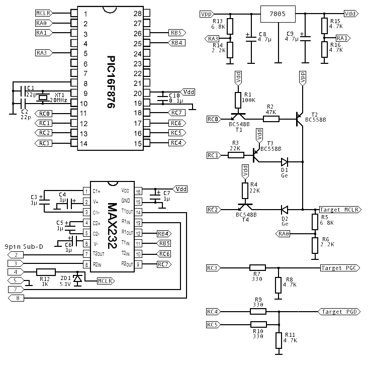

    Znalazłem ciekawy programator kamPIC. Czy ktoś z was go używa?
    http://www.kamiltor.prv.pl/

    Ja używam Kampica i jestem bardzo zadowolony. Zarówno ze sprzętu jak i pomocy technicznej.

    Heh. Ja też się zasugurowałem nazwą digital signal controllers ale jak zacząłem przeglądać dokumentacje to nie żałowałem wyboru. Kampica już mam a próbki dostałem z Microchipa więc mam około 100zł w kieszeni. Niestety jak dobrze pójdzie to dopiero za dwa tygodnie odpale te procki bo teraz mam za dużo pracy i nauki :(.
