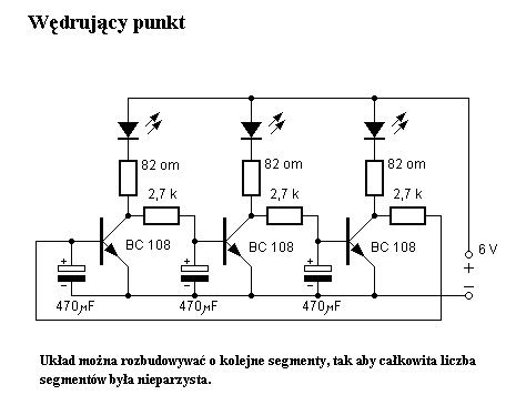

    Jak wyzej czy zrobil ktos ten ukladzik i czy dzialal :?:
    Jak w ukladziku ze schematu wstawic zamiast diod led przekaznik na 12v :?:
  • #2 193402
    beatom
    Poziom 37  
    dziala ale przy tych wartosciach C przekazniki beda "warczec" w momentach przelaczania. Zmniejsz wartosci C a zwieksz wartosci R. Generalnie lepiej wykorzystac rejestr przesuwny, multiplexer z techniki cyfrowej (Czasy propagacji sa o wiele lepsze) Po schematy odsylam na strony o cyfrowce

    A będzie działać jeśli C dam 300uF a na R 2,7k dam 4 lub 5 k :?:

    Omen_s że tak zapytam to co ma robić ten układ bo przekaźniki bardzo nie lubią pracować w układzie gdzie będą bardzo często przełączane.

    Ten układzik miałby sterować żarówkami
    lub diodami led ale większą ilością dlatego przekaźnik by włączał zasilanie
    do ledów.
    A co radzisz zamiast przekażnika :?:
  • #6 194527
    elektryk
    Jak żarówki 220V to możesz zamiast diodek wstawić optotriaki które będa sterować triakami. Jak dużo diód LED to lepiej dać układzik na tranzystorkach. Co do wartości elementów to najprawdopodobniej zmieni się częstotliwość "migania", w niewielkich granicach zmiana wartości nie powinna wpływać na istote działania, w przypadku większych zmian układ może wogóle nie oscylować.

    układ ma załączać 12V do których dołącze diody

    Jeżeli diody świecące to tak jak na rysunku a przy zasilaniu 12V opory zamiast 82 wstaw po 160 omów.

    Ale ja chce pod jedno wyjście na ledapodłączyś kilkanaście ledów :!:

    :arrow: Napisz albo wyrysuj co chcesz zrobić z tym układem :?: i co ew ile chcesz podłączyć to dostaniesz właściwą odpowiedż :!: - diody? ile? - żarówki ? ile? jakie? :?:

    Ten układ ma służyć jako bajer do mojego pokoju.Ma on sterować około 50-200 i więcej ledów.
