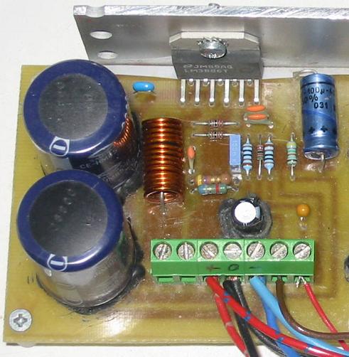

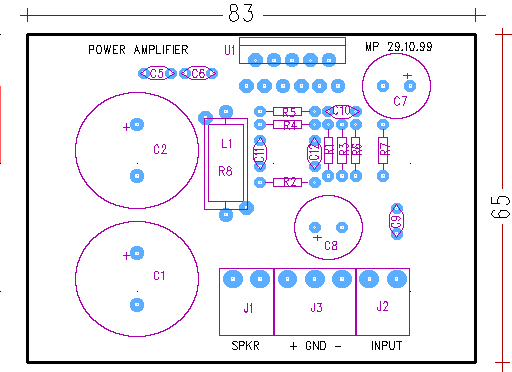

Kolejna znaleziona konstrukcja na LM3886 - tanim wzmacniaczu (koszt LM3886 to niewiele ponad 15PLN) zapewniającym dosyć wysoką moc dochodzącą do 70W dla obciążenia 4ohm i 40W dla obciążenia 8ohm, małe zniekształcenia 0,1% THD+N dla pasma 20Hz-20kHz.
Kompletny opis oraz przykładowe ceny (w USA) można odnaleźć tutaj:
http://www.national.com/pf/LM/LM3886.html
Całe urządzenie jest bardzo proste. Jedyną trudność może sprawić wykonanie niezbędnego elementu indukcyjnego. Jest to cewka nawinięta drutem 1mm o ilości zwojów 14 na średnicy 7-8mm o szerokości 18mm. Indukcyjność powinna być w granicach 0,7uH
W załączniku znajdziemy:
zdjęcie gotowego wzmacniacza (prawda, że niespotykanie prosty?)
schemat wzmacniacza
montaż wzmacniacza
płytka wzmacniacza
schemat zasilacza (uwaga, kondensatory filtrujące przeniesiono na płytkę wzmacniacza)
sposób wykonania cewki
źródła w programie PADS (Freeware)
