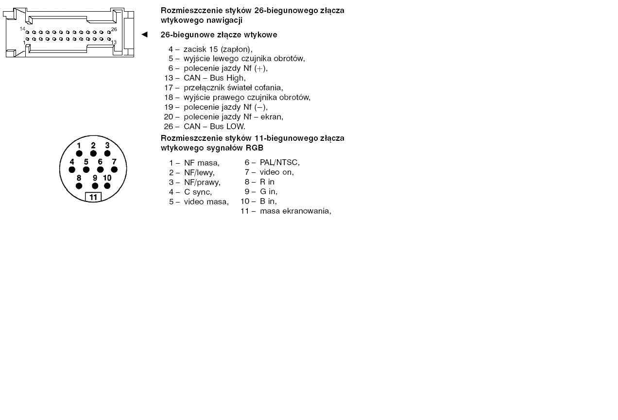

    Kupilem niedawno nawigacje MFD wer G do passata b5 2000r, Jak podlączyć sygnal ABS-u lewego i prawego do instalaci samochodu? Czy ktoś wykonał z was takie podłączenie ? Nie chce wpinac sygnalu gali w 5pin i kombinolwać chcialbym podlaczyc nawi tak jak jest w orginalnych wozach. Czy wyjscia can z nawigacji podpiąć do magistrali i navi bedzie widziala licznik, kompa, i sterownik abs-u?

    Napisz jaki jest numer pompy ABS, ilu pinowa jest wtyczka a postaram sie pomóc, niekiedy kable wyprowadzone są już do przestrzeni pasażerskiej, a niekiedy trzeba wkładać piny w kostke przy pompie.

    Sygnał nie idzie bezpośrednio z czujników, pompa ma oddzielne wyjscia na nawigacje, powinny to być piny 23 i 24, kolory przewodów biało/czarny i biało/brązowy nie wiem w tej chwili który jest prawy a który lewy, najlepiej podpiąć oscyloskop pod któryś i pokrecić tylnym kołem z właczonym zapłonem i będzie widać który to które koło. sygnał jest brany z kół tylnych.

    W passacie B5 nalezy zdemontowac oslone dolnej czesci prawego slupka (strona pasazera). Pod nia znajduje sie zespol kostek. W szarej 10-pinowej wtyczce od spodu dochodza do niej cienkie kable sygnalowe z ABS. Bialo-czarny z lewego kola na pinie 3 i bialo-brazowy z prawego na pinie 4.
    Piny 3 i 4 od gory kostki powinny byc wolne. Wpinasz sie tam i laczysz nastepujaco:
    3 ----> do pinu 5 w 26 pinowej wtyczce w MFD
    4 ----> do pinu 18 w 26 pinowej wtyczce w MFD
    Poza tym do tej wtyczki (26pin) powinien dochodzic na pin 4 plus 12V "po stacyjce" z kostki ISO a na pin 15 sygnal cofania. Nie dobieraj sie do skrzyni biegow. Synal z biegu wstecznego jest w dolnej czesci lewego slupka (strona kierowcy) brazowa wtyczka, pin 8, kabel niebiesko-czerwony. Ciagniesz wiec sygnal z niego do 15 z "siemensa".
    Ja w tym miejscu podpieta mam tylko mase i tez dziala. ABS i antena GPS wystarczaja. Gali nie mam wcale.
    Wczesniej uzytkowalem MFD w Golfie IV poprzez sygnal GALA. Teraz w Passacie przez ABS i nie ma porownania. Jest szybciej i dokladniej.
