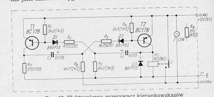

    Mam taki jeden układ (na schemacie). Nie chce działać. Podejrzewam te kondensatory C1 i C2. Co to jest za oznaczebnie G1/15 ? Czy ktoś wie, jakie kondensatory tam wstawić ? Bardzo zależy mi na tym układzie - świetnie nadaje się do kierunkowskazów i może działać na 6V. Odpadają też wszystkie na NE 555 - robią jakieś zakłócenia. Proszę o pomoc, ew. radę

    Na oko kondziory powinny mieć coś około 100 mikro dla wersji 12V. Posprawdzaj kierunki diod, oznaczenia (zwłaszcza paskowe) na rezystorach mogą mylić, to je posprawdzaj mierydłem...

    Teoretycznie to zadziała dopiero jak podłączysz żarówki kierunkowskazów i to sporej mocy ponad 20Wat i wszystko będzie dobrze zmontowane

    Pan pierwszy (sybulek) miał rację, a drugą wersję sprawdzam. dzięki za odpowiedzi

    Hmm....duzo elementoiw jak na zwykly kierunkowskaz.Proponuje zastosawac CD4047(w konfiguracji generatora astabilnego + tranzystor mocy do sterowania zarowka)- w sumie mniej elementow i chodzi pewnie..nie to co 555.
