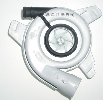

    przepraszam ze zawracam glowe, mam maly problem i po zakrojonych na szeroka skale poszukiwaniach nie udalo mi sie znalezc rozwiazania w internecie. Otuz niedawno kupilem uzywana zmywarke bauknecht 4829 pieknie chodzila az na dnie zebrala sie pewna ilosc wody. Wiadomo - wlaczyl sie wylacznik waserstop i po sprawdzeniu widze ze cieknie woda z pompy - plastikowy element na silniku. Pytanko mam czy ktoś jest w stanie mnie naprowadzic gdzie mozna ewentualnie kupic jakis zamiennik. Fachowiec ktorego wezwalem skasowal 40zl za przybycie i stwierdzenie ze sie nie oplaca naprawiac. Jestem zalamany bo 500zl wydane na zmywarke szlak trafi. Bede ogromnie wdzieczny za jakakolwiek wskazowe. Pozdrawiam i jeszcze raz przepraszam za zawracanie glowy.
  • #14 3278106
    eeban
    Specjalista AGD
    poszukaj robotserwis tam kupisz
  • #15 3278144
    noman1
    :arrow:ruuteek nie słuchaj jakiegoś "serwisanta" pewnie tak powiedział i chciał odkupić :|
    najlepiej kupić cały kpl. wirnik-pompę myjącą o ile pamiętam koszt ok 80-100 zł, z wymianą nie powineneś mieć problemu

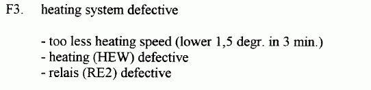

    Czy dysponuje ktos rozwinięciem kodów usterki.
    Czesto mam F3 a to sygnalizuję popbno problem grzania(to ta podgrzana woda na wejściu -czasem za ciepła)
  • #18 3974381
    mrhari
    Tak F3 to problem z grzaniem
