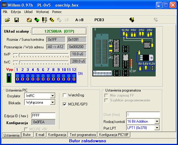

  • #16 611333
    Lopezik
    Programowałem Willemem, ustawienia:
    oscylator: IntRC
    watchdog: off
    blokada: off
    MCLRE/GP3: on
    Willem sam sie tak ustawia po wczytaniu hexa. Dokładny screen w załączniku.
    Pozdrawiam Lopez.
