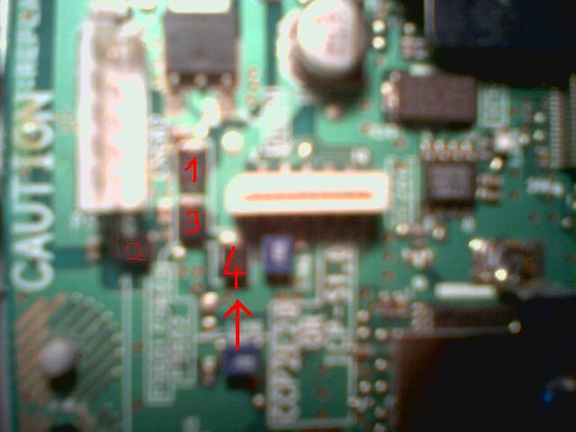

    Dostałem od znajomego konsole PSX i problem mam mianowicie taki, że joypady działają, ale nie działa wibra w joypadach. Konsola już dawano nie była użytkowana i mój znajomy nie pamięta czy to przestało działać za jego „kadencji”. Rozkręciłem i odraz rzuciły mi się w oczy takie czarne prostokąciki smd, wydawało mi się, że jakieś diody, ale mają nadruki odpowiednio jak na zdjeciu:
    1- 1.0A
    2- 0.7A
    3- 1.0A
    4- 1.0A
    Dodatkowo posiadaj jeszcze mniejszy nadruk 841 ale to mi już nic nie mówi. Z tych nadruków wnioskuje, że to bezpieczniki o odpowiednim prądzie. W każdym bądź razie wszystkie przewodzą oprócz jednego i jeśli to bezpieczniki to czy mogę zastąpić go normalnej wielkości bezpiecznikiem o odpowiedniej wartości?
  • #2 2149041
    dkx2
    Cześć ja zastępuje ten bezpieczniki drucikiem więc zwykły bezpiecznik tez będzie dobry tylko trochę duży. Proponuje ci przylutować drucik wyciągnięty z bezpiecznika o takim samym prądzie.

    Ok. czyli to zwykły bezpiecznik tylko w wersi SMD. Moja konsola jest nie przerobiona zamówiłem sobie chipa na http://www.allegro.pl/show_item.php?item=78765115 ale z moją konsolą dzieją się cuda (7502) czy ktoś zna jakieś inne rozwiązanie?
    Już wszystko w porząsiu temacik zamykam.
