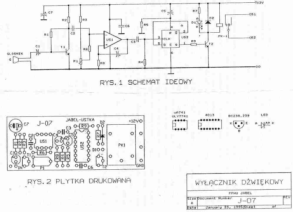

    Witam mam nastepujacy problem z w/w zesawem otorz kupilem go __>zlozylem i teraz tu tkwi problem uruchomilem go podlaczylem glosnik 16 om o,25w i to i zesaw jest za malo czuly tco mozna zrobic aby powiekszyc czulosc ?? prosze o pomoc
    pozdrawiam

    Bez SCHEMATU mało kto będzie w stanie Ci pomóc.
    Wszystko podłaczyłeś dobrze?
    Próbowałeś regulować potencjometrem P1?
    Jeżeli tak - trzebabyłoby pokombinować z układem wejściowym (wszystko w otoczeniu T1)

    no jasne ze tak musialem dobrze zrobic :)moze wymienic tranzystor t1 na mocniejszy??
    moze trzeba zmniejszyc pojemnosc i rezystancje nie wiem :| tak jak pisza w schemacie
    aha czulosc mam ustawiona na maxa i tylko lekko sie zapali dioda i zraz zgasnie a przekaznik nie przeskoczy :|
    Przekaźnik powinien przeskoczyć.
    Tzn. jeżeli np. "pukniesz" lekko palcem w membranę głośnika - układ zadziała (powinien zapalić diodę / zmienić stan przekaźnika) ?
    Jeżeli nie - może nie o czułość chodzi?
    Z czego zasilasz układ?
    Jest to zasilacz stabilizowany 9 lub 12V?
    Kiedyś składałem troche kitów tej frmy i musze powiedzieć że bardzo często nie są dopracowane. PRzed włożeniem czegokolwiek w płytkę sprawdzam czy schemat zgadza się z układem połączeń ścieżek na płytce (kilkakrotnie znalazłem błąd - albo brakowało ścieżki, albo coś było niepotrzebnie zmostkowane).
    Trzeba posprawdzać wszystko zaczynając od wyjścia.
    Mam nadzieje że układy scalone wkładałeś w podstawki, a nie lutowałeś bezpośrednio do płytki.
    Wyjmij układy US1 i US2 z podstawek.
    Podłącz zasilanie
    Na nóżkę 1 tego układu (w podstawkę) podaj +12V z zasilacza.
    Jeżeli część sterująca jest sprawna - przekaźnik powinien zadziałać, a dioda zaświecić.

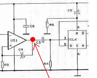

    Jeżeli jest ok - wyłącz zasilanie, odłącz 12V od 1 nóżki US2 i podaj to napięcie w miejscu oznaczonym na rysunku na czerwono. Gdy będziesz tam przykładał napięcie - przekaźnik powinien się włączać/wyłączać.
    Jeżeli wszystko będzie ok - napisz - pozostanie sprawdzenie układu wejściowego
