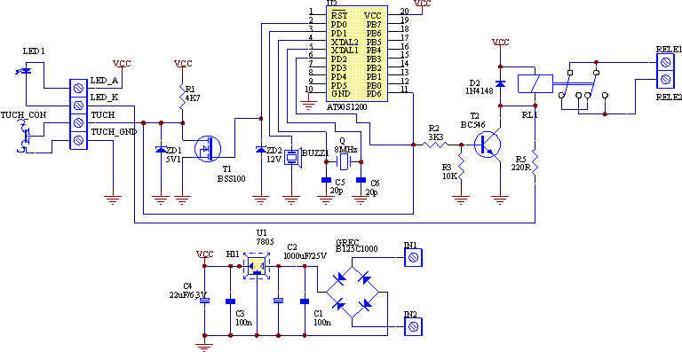

  • W systemie dostępowym przeważnie stosuje się karty magnetyczne, chipowe lub karty zbliżeniowe RFID. To rozwiązanie jest dosyć nowe - klucz wygląda jak bateria do płyty głównej.
    Zalety pamięci dotykowej:
    - niesamowicie mała 5mm średnica
    - pole magnetyczne nie wpływa w żaden sposób na pamięć
    - obudowa odporna na zewnętrzne działanie czynnikó atmosferycznych i przemysłowych
    - w pełni zabezpieczona
    Sam czujnik w formie dwóch blaszek może być zamontowany wszędzie, do jego podłączenia wystarczy jedna para przewodów (dwa przewody).
    W załączniku znajduje się przykładowy układ obsługujący pastylki Dallas DS1990A (koszt około 16PLN za pastylkę). Jego działanie jest bardzo proste - mikrokontroler odczytuje numer pastylki po czym weryfikuje ten numer z informacją zapisaną w EEPROM. Jeżeli wszystko jest poprawnie wysterowuje przekaźnik, który np. steruje otwarciem drzwi. Oprócz tego generuje dźwięk potwierdzający. Przekaźnik 5V.

    Mam pytanko w jakim celu w tym układzie siedzi BSS100 ?
    Nieraz używałem pastylek i wykorzystywałem do tego tylko jedną linię portu procka więc troche dziwi mnie to rozwiązanie.
    Poza tym odnoszę wrażenie, że przedstawiony tutaj układ jest testerem pastylek i niczym więcej.
    jesli zasilanie i dane ida jedna linia to moze jest to pewna forma resetu pastylki?
    I moze bardziej odporna na zaklocenia/ o wiekszym zasiegui niz po prostu noga procka
    To po co bylby w tym ukladzie uklad wyzwalajacy w postaci przekaznika?

    1. Czyżby 25mA nie wystarczało - nigdy nie miałem z tym problemów.
    2. Przekaźnik może sygnalizować czy CRC jest np. prawidłowe :P

    Hm, na schemacie jest blad, sygnal z pastylki idzie m.in do R2, no chyba ze zamiarem autora jest cykanie przekaznika w takt idacych informacji ;]

    Jak umieścic w EEPromie informacje o np 3 lub 5 pstylkach?
    Może siakiś przykład??
    Owszem, nie powinno być tam połączenia.
    Pozdrawiam SIEKIER'A
    :twisted:
    Najpierw trzeba znać ich ID, które dla każdej pastylki zajmuje 8 bajtów.
    Program zamieszczony przez Gulsona (chyba) jest kompletny więc jedynie trzeba dopisać obsługę porównania ID dla pozostałych pastylek.
