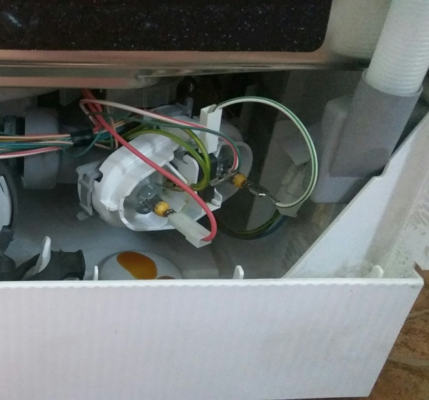

    Podłączę się z pytaniem. Mój Bosch SRI 53E15EU też nie grzeje jednakże grzałka ma 28.5Ω, a sprawdziłem miernikiem, i napięcie na niej jest. Czy to wyklucza grzałkę?
  • #6 16552965
    Pieraś
    Miernikiem UT-204.
    Między masą, a biegunami grzałki 20V, zaś w kostce po jej środku 230V (czarna kostka pionowa.)
    Bosch S10R1B - nie podgrzewa wody
    Zastanawia mnie ta plama pod nią... maziowata.
  • #7 16552991
    MARCIN.SLASK
    Specjalista AGD
    Wepnij się z przewodami miernika na przewód (czerwony (grzałka) i zielony + białoczerwony (wyłącznik ciśnieniowy)). Grzałka ma dobrą oporność. Plama, to początek wycieku.
    Sprawdź też ilość wody w zmywarce oraz czy wszystkie śmigła się kręcą.

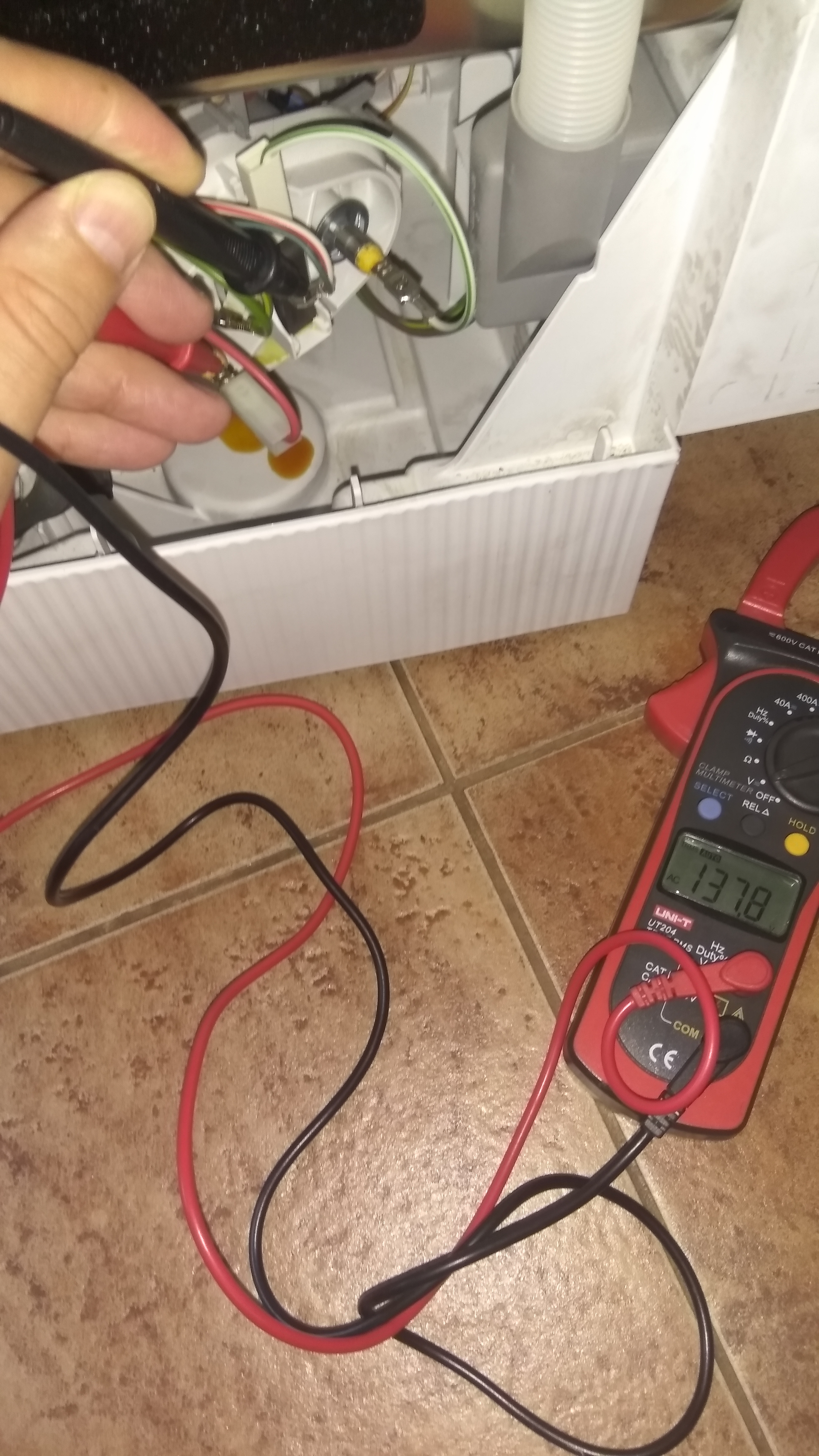

    Zmierzyłem jak na foto:
    Bosch S10R1B - nie podgrzewa wodyBosch S10R1B - nie podgrzewa wody
    To jest ta pompa?
    Jak patrzyłem to w odpływie jest wirnik, ale to zakładam, że jest z osobnym silnikiem do odpływu. Mam nadzieję, że to tylko coś zapchane bo widzę, że pompa to połowa ceny zmywarki nawet :)

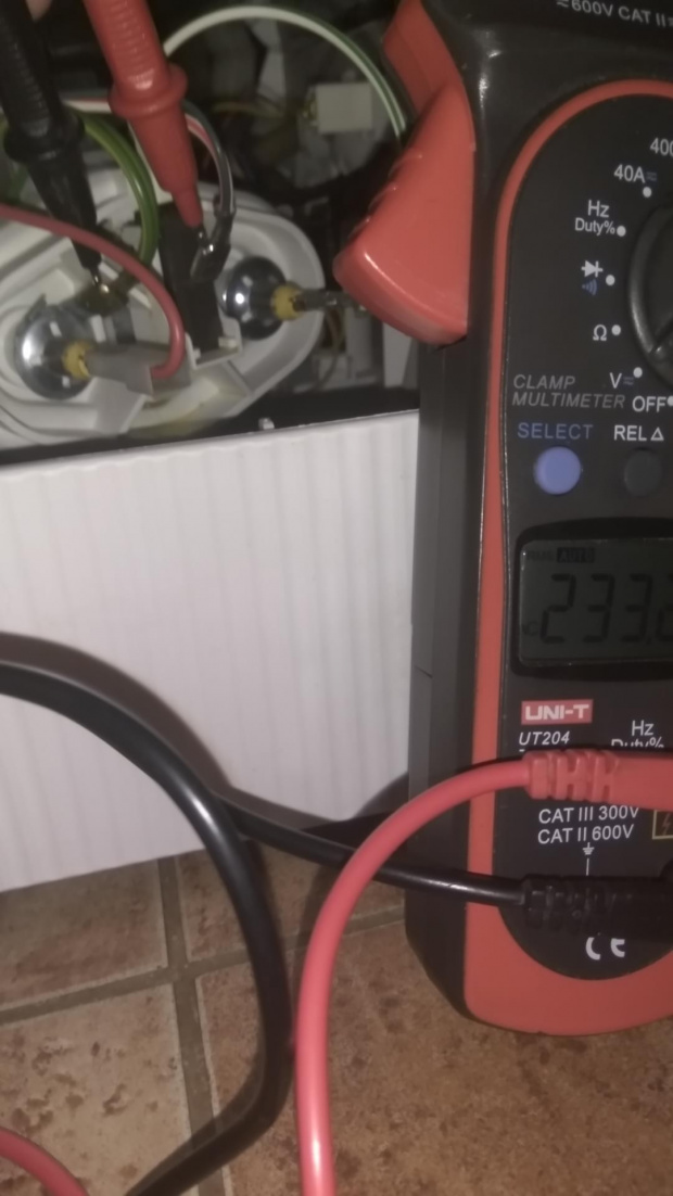

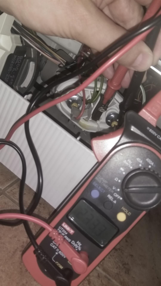

  • #12 16553428
    Pieraś
    Mam to rozumieć jako przewód czerwono-zielony i biało-czerwony? Pytam, bo zielony z biało-czerwonym jest w jednej spince.
    Edit:
    Dobra już kumam.... 138V, po paru minutach wpiąłem się ponownie i już 234V
