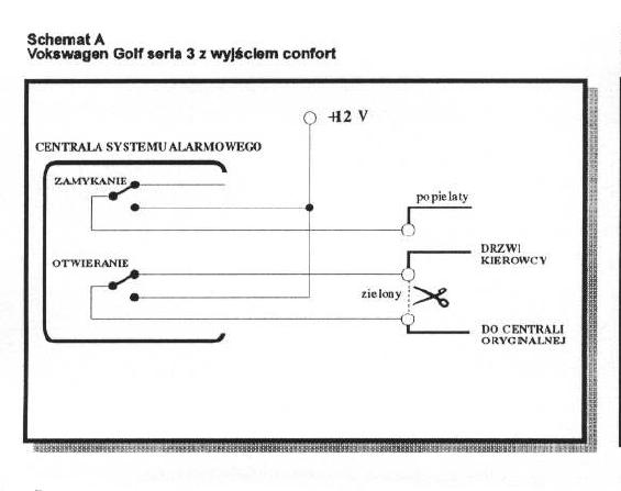

witam ,ściągnełem schemat z elektrody do podłączenia alarmu do tego samochodu i tam jest napisane że zamek centralny sterowany jest plusem i zeby wykorzystać schemat A co to jest ten schemat? i gdzie go mogę znależć?,podłączyłem dwa przekażniki tak żeby na wyjsciu pojawiał się plus podłaczyłem do przewodów sterowania zamkiem czyli popielaty i zielony no i działa tylko nie wiem czy tak ma być to podłączone a chciałbym się upewnić no i na ile ustawić czas sterowania zamkiem 1-sek czy 3-sek?
