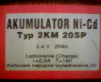

    Zdobyłem kilka ciekawych akumulatorków ale pojawił się maluśki problemik :D
    Czym je zalać, ponieważ są suche???
    Są to akumulatory Ni-Cd typu 2KM 20SP o napięciu 2,4V 20Ah
    Jest to produkcja CENTRY i nawet na ich stronie nie ma żadnej wzmianki o elektrolicie znajdującym się wewnątrz.
  • #2 2171765
    ul1111
    do napełniania akumulatorów zasadowych najlepiej stosować roztwór wodorotlenku potasowego o gestosci 1,19-1,21 g/cm_szescienny, z dodatkiem wodorotlenku litowego 10g/l .W temp od -15 do +15 mozna stosowac sam wodorotlenek potasu.Odnosnie napełnienia elektrolitem proponowałbym udac sie do kopalni oni tam uzywaja takich akumulatorów w lampach górniczych.
