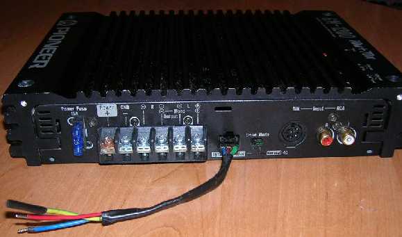

    Czy wie ktoś jakie są dokładnie podłączenia trzech kabelków widocznych na zdjęciu.
    Niebieski to podobno REM.
    Czerwony to dodatkowy + ( spotkałem się z opisem, że do niego podłącza się radio, które po włączeniu włącza wzmachol )
    no i ten żółto zielony ?? - na schemacie opisany jako ILLUMI - do czego to to ??

    ok, dzięki - ale w tamtym topic;u są złe informacje :) Pod Illumi bankowo nie można podłączyć GND.
    Odnośnie serwisu pionka to szkoda komentować. Kiedyś poszedłem z radiem i chiałem kupić instrukcję to mi powiedzieli, że nie mają takiego modelu w sytemie.

    Ten zółtozioelony ILM to do podświetlenia w radiu, które podłączone jest przez złącze DIN, są takie starsze modele pionków radioodtwarzaczy-decków i tam ma to zastosowanie. Nie podłączysz ILM nie masz podświetlenia w radiu. Dajesz na to +12V
