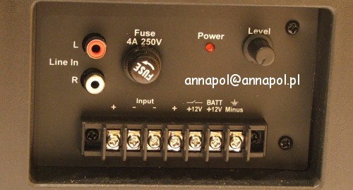

    Witam!!! Zakupiłem ostatnio na allegro aktywną tubę do samochodu, Mam jednak problem z podłączeniem. Do tuby nie otrzymałem żadnej instrukcji. Proszę o dokładny opis montażu. Próbowałem podłączyć pod akumulator (+ i -). Następnie kabelkami podpiąłem tubę pod głośniki z tylnej półki (INPUT na rysunku). Światełko POWER sie świeci, jednak tuba nie gra. W instrukcjach innych subwooferów czytałem o konieczności podłączenia tuby pod wyjście na antenę elektryczną - czy takie podłączenie jest konieczne??? Czy każde radio ma wyjście na taka antenę? Proszę o opis podłączenia. W załączniku dodaje zdjęcie wzmacniacza.

    Pod które wejścia mam podłączyć napięcie z akumolatora? Jak interpretować te dwa plusy (+12V oraz +12V BATT ????) Co podłączyć pod MINUS ???? Jestem ciemny w te klocki. Prosze o POMOC

    Minus podłączasz do minus , plus z akumulatora do batt +12V ,
    sterowanie z radia power antena do _/_ +12V jeżeli twoje radio nie ma tego wyjścia to podłączasz tu plus akumulatora przez włącznik , jak radio ma wyjście line out to podłączasz do line in , jak nie masz tego wyjścia w radiu to do wejścia input podłączasz kable od głośników :D
    Schemat z rysunku jest prawidłowy tylko pamiętaj , że podłączasz albo czincze line in albo kable od głośników do input . Sprawdź ten bezpiecznik potem podłącz według schematu , jak nie masz sterowania elektryczną anteną z radia to złącze _/ _ +12V połącz razem z batt +12V i sprawdź czy gra .

    Robiłem dokładnie tak, jak Pan napisał i głośnik nie gra :( Nie wiem, co jest - być może kupiłem uszkodzona tubę. Czy możliwe jest, że bezpiecznik może być spalony, a światełko POWER się świeci??? Może bezpiecznik mi poszedł ????

    1. Jesli masz kable [line out] z radioodtwarzacza to podlaczacz je z [Line In] a wejscie [input] zostawiasz w spokoju. jesli nie masz kabli [line out] od radia to podłaczasz przez glosniki input jak na rysunku uzytkownika "walkuba" a [Line In] zostawiasz w spokoju czyli albo to albo to.
    2. Prąd... przeciez to jest najbanalniejsza częsc. Kazdy samochod ma przeciez 3 przewody : Plus stały - [prąd jest niezalenie od niczego], Plus zmienny - [prąd jest gdy zostanie przekręcony kluczyk] i Minus. Teraz tak: Plus stały podpinasz pod
    BATT
    +12V
    Plus zmienny podpinasz pod:
    __/__
    +12V
    Minus podpinasz pod Minus
    Level przekrecasz na srodek, nic dziwnego ze ci nie garlo bo to jest Volume dla nie wiedzących.
    A co do tego ktory jest line out to poproboj, podlacz najpierw czarny, potem fioletowy a potem szary. jedno to najprawdopodobniej jest Line In a pozostałe oba to Line out. nie spalisz w ten sposob niczego chyba ze to radio jest z kosmosu i ma wyjscie na high voltage z przetwornicą kilkutysięcy volt w sobie :D hehe zartuje. jedno to line in wiec jakbys podpial to Subwoofera - ZADNEJ TUBY TO SIE TUBA NIE NAZYWA - to po prostu nie bedzie ci grac, a jak podlaczysz pod line out to zacznie. jak dalej bedziesz mial problemy to napisz na gg: 9248628

    LOL - 4 Ampery na bezpieczniku to siedzi pewnie tam koncowkla 2x 20 w i glosnik dwucewkowy ;] strata kasy....

    no tu juz masz 20A czyli max prąd to 276W... do 200W bym mu dal, niestety nie wiem co to za glosnik ale to chyba raczej nizsza polka BM... ciezko ocenic jak to bedzie gralo
