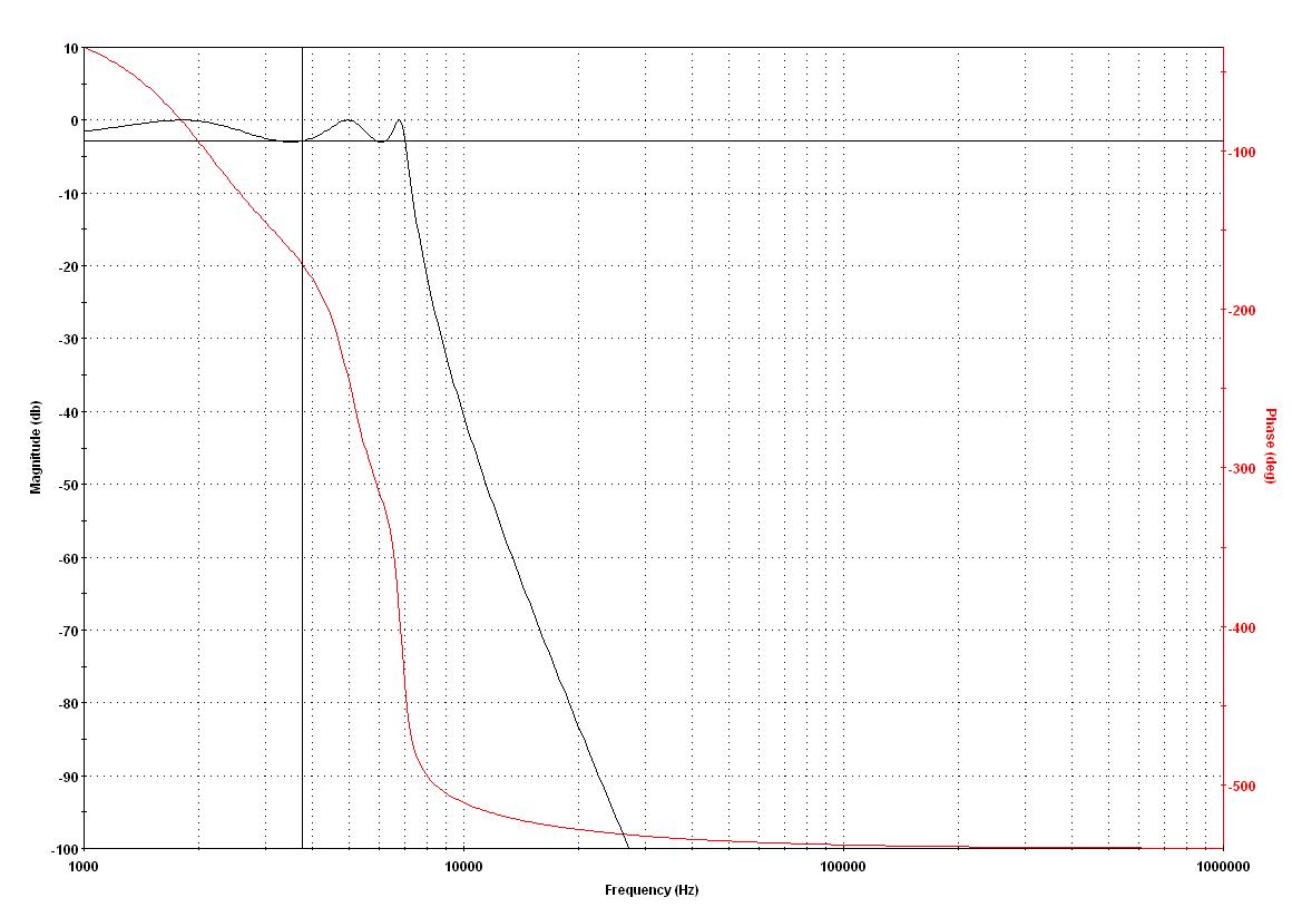

    Witam!
    Musz zbudować wyżej wymieniony filtr. Zaprojektowałem go sobie w filterlabie(f. czebyszewa 6-biegunowy) i złożyłem na LM324. Niestety nic mi się niezgadza. Spadek3dB miał być na 7000Hz a jest jużna 1kHz. Miałem już przypadek że ten program źle mi policzył parametry do filtru Bessela, ale tam mi się udało to poprawić.
    Może mógłby mi ktośpomógł zbudować ten filtr. Max może byćna trzech stopniach bo pierwszy mam wzmacniacz mikrofonowy. Nie wiem jeszcze jaki wzm. zastosować. Musi być na 5V rail to rail. Niestety LM324 się do tego nie nadaje. Znalazłem w instrucji do Filterlaba spis ich wzmacniaczy operacyjnych ale pewnie ich nigdzie nie dostanęa nie mam czasu żeby sprowadzić. Te filtry Microchipa to np.TC1034, MCP6144, MCP 6001
    Pozdrawiam i proszęo odpowiedź.

    Poniżej umieszczam zrzuty z Filterlaba. Wydaje mi się, że może cośpieprzyćz obliczeniami bo już kiedyśtak miałem z f. Bessela. Niestety nie znam PSpice wiec go sobie nie zasymuluję. Więc mam prośbęaby ktośgo zasymulował lub podał mi wartości dla spadku 3dB na 7000Hz na 6-biegunowym filtrze.
    A montażjest na bank OK. Sprawdziłem także wartości kondensatorów i wszystkie są dobre.

    Ponizej zamieszczam zrzut z FilterPro
    Jużjest ok. Zrobiłem w konfiguracji MFB i działa jak należy.
