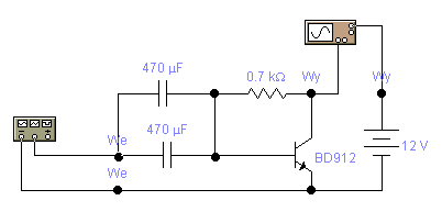

    ee jest tam taki jednotranzystorówka ale posiada zbyt wysokie napięcie na wyjściu dla głośnika. na bazie takiego planuję zbudować wzmacniacz 4 kanałowy.
    a czy ten wzmak będzie dobry? Właśnie z niego chcę zrobić 4 kanałówkę (4 wzmaki)
