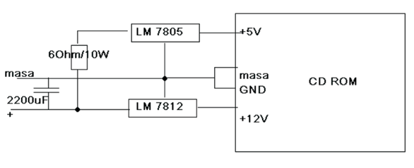

    BULI2023
    Schemat jak to podłączyć w samochodzie, myśle że jest dobry za zniszczenia nie biorę odpowiedzialności ale wszystko działa prawidłowo zrobiłem tego coś ok. 50szt i wszystko działa
    a jeśli ktoś chce dokładniejsze ze zdjęciami to niech napisze do mnie na emaila buli2023(_at_)interia.pl lub buli0323(_at_)interia.pl i wyśle wam ze zdjęciami
  • #23 642337
    astral
    Następny schemat z serii "jak podłączyć CD-ROM do samochodu"... :/
  • #24 642365
    JAREK@BYD
    no, a czego mozna sie bylo spodziewac ;)
    Kiedys robili takie CD ROMy ze mialy przyciski do pelnego sterowania + pilot na podczerwien.Tyle ze sa juz stare i nie czytaja plytek ;( To bylby full wypas :) Pozdrawiam
