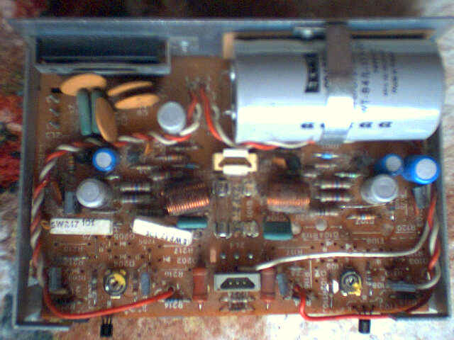

    Mam pytanie ostatnio padł mi wzmacniacz At9010 w pewnym momencie przestał grać myślałem że bezpieczniki no i to się zgadzało tylko po kazdej zamianie na nowy się rozwalały ;/.to wziełem połączyłem bez bezpiecznika poszedł ten z tyłu na obudowie tez połączyłem na krótko, i jest tego taki efekt że te kostki zaznaczone na rysunku nr.1 i 2 zrobiły się czerwone i za każdą próbą włączenia sprzętu dzieje się to samo grzeją sie do czerwoności i padaja bezpieczniki. Do wyrzucenia czy da sie jescze coś zrobić ??
    Pewnie nic nie zrozumieliscie z tego co napisałem jeśli macie pytania to piszcie.

    po prostu uwaliles tranzystory w tym kanale,o ile nie cos wiecej drutujac bezpiecznik glowny. bezpieczniki sa po to by zabezpieczaly w razie gdy cos sie zlego dzieje, nalezy wiec naprawiac az do skutku, czyli dopoki sie nie beda palic bezpieczniki i bedzie czysto i wyraznie grac. na dzien dobry wyjmij cala plytke koncowki i zmieniaj po kolei tranzystory, zaloze sie ze nie musisz sprawdzac, czy jakis przezyl eksperymenty...

    Wychodzi na to że uszkodzone są tranzystory w końcówce mocy. I od ich wymiany należałoby zacząć naprawę. Nie pamietam co było oryginalnie tam wstawione, ale jako zamiennik spokojnie można wstawić BD911 i BD912.
    P.S.
    Rezystory mają wartość 0,47Ω/5W

    Nie próbuj uruchamiać wzmacniacza zanim nie wymienisz tranzystorów mocy, tych rezystorów (wyrównawczych bodajże siedzą w emiterach) oraz wazne !!! Sprawdz tranzystory które steruja tranzystorami końcowymi...One tez często lecą...Jak zostawisz uszkodzony sterujący i wstawisz nowe koncowe, znowu je spalisz...Te rezystory moge Ci wysłać poczta tylko daj mi adres jesli nie wiesz skąd je wziąć...Pozdro

    czy mozesz mi powiedziec które to są te tranzystory mocy inne bo za bardzo niewiem wstwiłem fotke (wylutowane są dwa 5WR47 i po jednym R113 R125)

    Słabo widze na tym zdjęciu...Powiem tak...Wziąłem schemat i patrzę...Jesli chodzi o wzmacniacz PW 9110 a nie amplituner to tranzystory mocy sa na radiatorach...W tym wypadku są to tranzystory o oznaczeniach
    T113 i T213 - BDP 396
    T114 i T214 - BDP 395
    Opisuję Ci oba kanały na raz...
    Tranzystory sterujące koncówkami to:
    T111 i T112- BD 139 i BD 140 - lewy kanał
    T211 i T212- BD 139 i BD 140 - prawy kanał
    Poszukaj po oznaczeniach na płycie głównej i odczytaj wartości podane przeze mnie z elementów...Pozdro
    Pamiętaj ze tranzystory stosowane w stopniach mocy są koncówkami komplementarnymi, poza tym po kazdej wymianie tych tranzystorów trzeba koniecznie ustawić ich prąd spoczynkowy...Inaczej spalisz następne...Pozdro

    te tranzystory to mam 2 (BDP395) i nastepne 2 (2N6491 8536 S M)

    No i oki...BDP 395 a te drugie 2N6491 to odpowiedniki BDP 396...
    Odpowiednikami BDP 395 są 2N6488 a odpowiednikami BDP 396 są 2N6491.
    Widać ze ktoś już grzebał w tym wzmacniaczu bo koncówki powinny byc komplementarne tj, 2N6488/91 a Ty masz jedne polskie a drugie f-my RCA 2N...Pewnie dlatego ze ktoś wymienił i nie wyregulował prądów przy większej mocy wzmacniacz uległ uszkodzeniu...Pozdro
