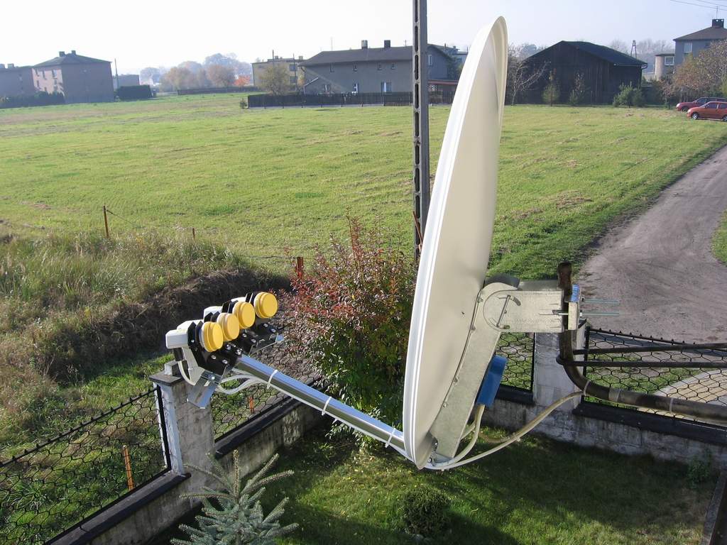

    Z tego co sie orientuje to monobloki robia konkretnie pod anteny 90cm i ty możesz mieć problem z ustawieniem. Jak piszesz że lewy konwerter jest do niej przymocowany tzn. Hotbird. Jeżeli złapiesz jakieś kanały z Hotbirda to sprawdz potem z Astry. Jeżeli z Astry nic nie bedzie to niestety będzie cie czekac wymiana czaszy na większą. A tak poza tym to antenka 65 cm jest za małą do robienia zezów. Pozdrawiam. Ja mam na antence 85 cm zawieszone 4 konwertery.
    • Jak ustawić MONOBLOCK na czaszy 65 cm do odbioru A&H? Antena + 4LNB.JPG (129.36 KB) Musisz być zalogowany, aby pobrać ten załącznik.

    Na Antenie 65 można zamontowac zeza i bedzie działać tylko muszą być dwa osobne konwertery.

    Pewnie działać będzie, ale ponieważ rozstaw konwerterów jest za duży, to należy tak wypośrodkować antenę aby poziom sygnału z obu satelitów był jednakowy. Nie będzie to optymalne ustawienie, a sygnał będzie dużo słabszy niż w tradycyjnym zezie i może zostać zakłócony przez sąsiednie satelity. Nikt też nie da gwarancji na stabilny odbiór. Zależy to też od poziomu sygnału na danym terenie.
