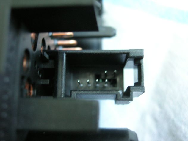

    witam mam maly problemik , posiadam auto bez tempomatu a ze czasto w trasie jezdze to to urzadzenie jest bardzo przydatne, posiadam taki przelacznik jak na fotce z wtyczka co dalej , moze macie jakis schemat podlaczenia pod wiazke , lub cokolwiek ,zeby to dzialalo pozdrawiam, auto jakie posiadam to vw sharan 2002r 1.9tdi 130km ,

    Musisz kupić przełącznik kierunkowskazów z obsługą tempomatu , dołożyć kawałek instalacji z przełącznika do komputera ( czasami jest założona fabrycznie), który jest za akumulatorem, włączyć tempomat vagiem i już działa.
    Manetka może być taka jak na zdjęciu z początku posta lub "starsza" (_manetki.jpg). Jeśli jest oryginalna instalacja to masz w kolumnie kierownicy wtyczkę (tempomat_1.jpg). Na zdjęciu tempomat_2.jpg widać piny w manetce, tempomat_3.jpg - podłączenie instalacji we wtyczce do komputera, a tempomat_vw.jpg schemat połączeń.
    Połączenie Manetka - Komputer
    T10s/1.............pusty
    T10s/2...niebieski..45..BIAŁY................KA1/blau,
    T10s/3...zielony....44..ZIELONY..............KA2/rot,
    T10s/4...zolty......14..ZOLTY................KA3/sw/grün,
    T10s/5...pomarancz..46..BRAZOWY..............KA9/weiß,
    T10s/6...czerwony..+12,8 V przy włączonym zapłonie
    T10s/7...czarny....mostek z T10s/4.
    T10s/8.............pusty
    T10s/9.............pusty
    T10s/10...........pusty
    VAG:
    silnik i login 11463
    Aktywacja: 11463
    Deaktywacja: 16167
    Ja robiłem wg tego opisu i działa super, nie miałem co prawda oryginalnej instalacji, a "wtyczkę do manetki " skleiłem z 3 wtyczek z PCta.
