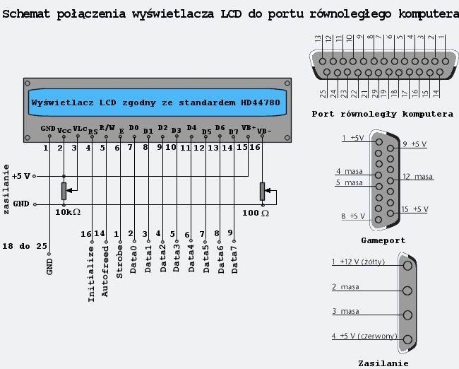

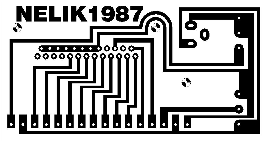

  • Na temat wyswietlaczy LCD na sterowniku HD44780 jest wiele artukułów ale niestety nigdzie nie nie ma schematu płytki tak by podłaczenie wyswietlacza do komputera stało się bardzo proste. Sam podczas pierwszego podlączania wyswietlacza myślałem ze jest on uszokodzony bo pomyliłem jeden pin i nic się nie chciało wyswietlać, oczywiscie wszytko montowałem na "pająku".
    Montaż:
    Montaż jest niezwykle prosty, montujemy gniazdo DB25, gniazdo zasilania i 2 postencjometry które mozna zastąpić rezystorami o odpowienich wartosciach.
    Uruchomienie:

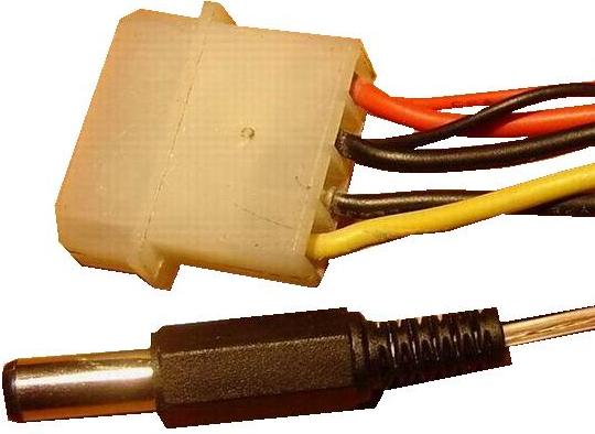

    jeżeli płytka została dobrze wytrawiona a elementy dobrze wlutowane z czym chyba nie ma większego problemu to wszytsko powinno działć narychmiast po podłaczeniu zasilania. Napięcie +5V najłatwiej można uzyskać z molexa czyli tego wtyku tóry doprowadza zasilanie do CD-ROMów czy dysków twardych w naszym komputerze, +5V mamy na Czerwonnym kablu molexa a obydwa czarne kable to masa (GND).
    Mam nadzieję że pomogę poczatkującym elektronikom a także tym którym nie chciało się rysowac płytki.
    życzę powodzenia

    ej, czemu wywaliłeś podpis autora ze schematu ?

    Niestety ten schemat jest tylko do wyswietlaczy zgodnych ze standardem HD44780 a podłaczenie wyswietlacza od Nokii jest tutaj http://www.night-modders.com/index.php?module=subjects&func=viewpage&pageid=226
