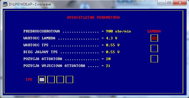

    Coś takiego wypluła mi Voila po podłączeniu:
    Interfejs Voila Plus Elpigaz - jak prawidłowo ustawić?
    Czy to coś mówi? Wartość sondy lambda jaka powinna być?
    Niestety nie mogę wejść do konfiguracji parametrów w tym programie.
    Samochód to Vectra B 99rok 2.0 16v + Elpigaz Voila Plus
    Auto bardzo dymi na gazie, czuć zapach jakby przepalonego gazu.

    Wartość powinna byś taka aby w większości świeciło się pomarańczowe okienko, a nie czerwone...prawdopodobnie musisz przykręcić śrubkę od napięcia membrany aby parownik puszczał mniej gazu. To samo zrobisz przykręcając śrubkę od kanału obejściowego w parowniku. W jaki sposób i na jakim kablu łączysz się z centralką?
