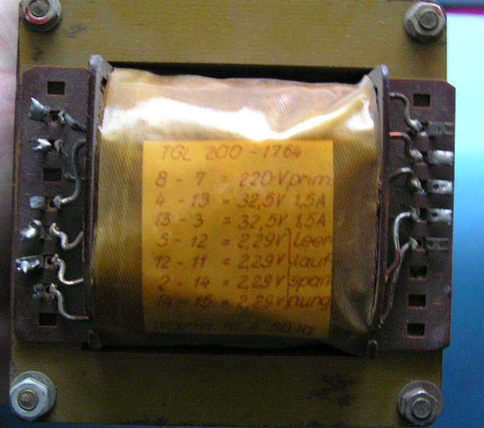

    mam transformator jakis niemiecki i nie wiem czy moge go podłączyć pod 230V co prawda pisze na nim 220V 50Hz ale te uzwojenie pierwotne tego trafa ma 6Ω wydaje mi sie ze to za mało i że coś sie zepsuje czy możecie mi doradzić jak podłączyć te trafo waży ponad 4 kg
    z góry dzieki za pomoc

    Witam .
    Do sieci należy podłączyć uzwojenie 7-8 . Biorąc pod uwagę ciężar transformatora ( nie podaje kol. przekroju rdzenia ) , oporność uzwojenia pierwotnego wydaję się być prawidłowa . Proponuję podłączenie do sieci poprzez włączoną w szereg z uzwojeniem pierwotnym żarówką 200W/230V .
    Pozdrawiam .

    dzięki wszystkim trafko śmiga elegancko
    temat zamykam
