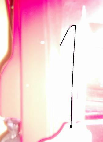

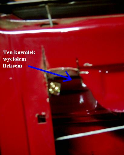

  • #11 2282146
    swirk
    jakby ktoś chciał kiedyś montować c.zamkek do golfa III 3 drzwiowego to kilka moich porad..niestety mam slaba cyfrówke. nikomu nie karze oczywiscie tak robic jak ja zrobiłem
  • #12 2283136
    xwit
    Poziom 33  
    Powiem ci oczywiście bez obrazy ale tak prosty samochód urzeźbiłeś jak Michał Anioł.To jest max prosty samochód i naprawdę nie trzeba nic ciąć.Montaż dwóch siłowników zajmuję około 40 minut i naprawdę nie trzeba nic CIĄĆ.Mało jest takich samochodów co muszą zobaczyć diaksa.No ale nie liczy się jak liczy się efekt.Ważne,że się udało i działa.
  • #13 2283480
    swirk
    tak wlasnie myslalem ,ze jakas osoba znajdzie sie co to skomentuje, no ale po to forum jest. W swoim kadecie tez wycinalem ta czesc, bo nie bylo jak zamontowac tego kwadraciku ze sróbkami... jesli kolega robi to lepiej i umie sie w jakis sposob dostac za blache do rygla to niech napisze, a najlepiej pokaze na fotkach jak to robi, bo moze komus sie przyda. Najwazniejsze aby silowniki chodzily bez oporow, a tu chodza. Pozdrawiam
  • #14 2283922
    xwit
    Poziom 33  
    Każdy ma inną metodę.Liczy się,że chodzą.Ale można tak ustawić chwytak by go przykręcić z boku a nie z przodu.Wiesz nie przyszło mi nigdy do głowy by to fotografować.Pozdrawiam.
  • #15 2284445
    swirk
    mialem zamontowac ten chwytak z boku..ale jakos nie porecznie bylo sie tam dostac.. zreszta na nastepny raz bede wiedzial, a pozatym golfow 3 bez centralnego jest chyba malo?
