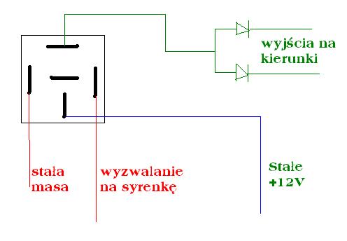

    Witam mam otoz pytanko co do tego sterwonika centralnego zamka na pilota otoz jest tam wyjscie jedynie ktore sygnalizuje zamkniecie badz otwarcie drzwi pikaniem syrenki moze ktos sie zna lepiej niz ja i wie jak to podlaczyc poprzez dodatkowy przekaznik aby podczas zamykani badz otwierania sygnaliozacja byla swiatlami awaryjnymi (kierunkowskazy )jak sie podpiac prosze o pomoc schemacik podlaczenia

    Bardzo prosto musisz zastosować zwykły przekaźnik i 2 diody aby odseparować oba kierunki od siebie. Jeżeli chcesz dołożyć do tego jeszcze syrenkę to podepnij ją przed przekaźnikiem.
    Można też zrobić to na 2 przekaźnikach zamiast diod. A więc nawet jest więcej możliwości niż jedna. Na forum było to opisywane więc poszukaj.

    masz moze prosty schemacik jaki przekaznik i jakie diody albo podaj linka ,bo szukalem i zbytnio nie znalazlem za duzo

    ok dziekuje za schemacik juz jestem w domciu wszystko wiem dziekuje jeszcze raz

    Tylko kochani jest małe ale.Ja coś takiego robiłem ale impuls był za krótki by mignęły światła.To był sterownik AMT a impuls to chyba był 0.8s.1s może ruszy a 3s to na bank.Miłej pracy.Pozdrawiam.A i napisz czy poszło.

    kolego dzieki za podpowiedz i mam nadzieje ze ruszy na tym sterowniku jakby co to mozna by jakis kondensator moze podmienic w calej centralce czy by to cos dalo jeszcze nie podlaczylem tego przekaznika jutro bede podlaczal mam nadzieje ze zadziala bo jak nie to totalna lipppaaa ale dzieki za posta pozdrawiam

    Hurraa daje odpowiedz dziala przez przekaznik faktycznie impuls jest naprawde krociotki ale mogniecie kierunkami jest pozdrawiam
