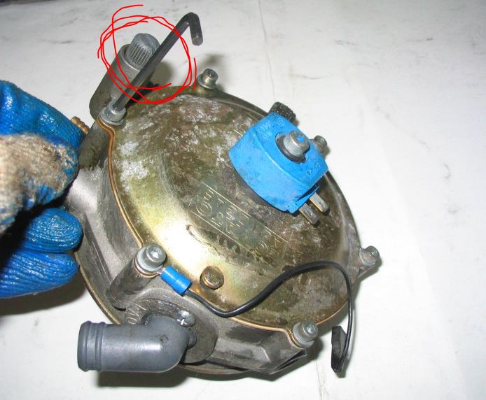

    witam mój problem polega na tym że moje uno spala 11-12 litrów gazu na 100 km przy jeździe 80-90 km/h. czy to normalne? mam pytanie czy spalanie można zmniejszyć poprzez obrót zaworem który jest na przewodzie idącym od parownika do silnika? jest to auto z roczną instalacją gazową i na jednopunktowym wtrysku benzyny. nie ma problemów ze obroty są za niskie albo za wysokie. wszystko jest ok . tylko to spalanie. poniżej przedstawiłem rysunek tego zaworu. proszę o zaznaczenie na rysunku w którą stronę mam obrócić poketło tego zaworu aby zmniejszyć spalanie. z góry dziękuję za pomoc

    Jak patrzysz od góry to w prawą stronę ,nie skręcaj za dużo bo nie bedzie wchodzil na obroty .

    Najlepiej o 1/4 obrotu. Tylko jak za dużo mu zakręcisz to muł gwarantowany

    Skręcasz (przytłumiasz) dopływ gazy, dopóki silnik swobodnie wchodzi na obroty. Trzeba ustalić to eksperymentalnie - najlepiej poprzez późniejszą jazdę próbną. Instalacja na śrubę to najmniej precyzyjne dawkowanie gazu więc potrzeba cierpliwości żeby to ustawić.

    Jeszcze możesz mu dawkę skręcić na parowniku. Nie wiem jaką masz instalację, pokazuję na własnym przykładzie (inst. I-szej gen.) :
    fiat uno 1.5 +lpg wysokie spalanie gazu

    kolego ja posiadam taki parownik i jak wkręcam to zmniejsza sie dopływ gazu??
