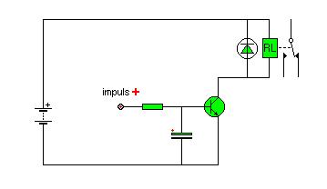

    witam! przeszukałem elektrode i net ale nic nie znalazłem na mój temat, otóż
    szukam schematu włącznika który po podaniu zasilania lub impulsu po ok.5sek. załączy przekażnik i po 20sek. wyłączy go,interesuje mnie możliwie jak najprostrze rozwiązanie najlepiej na tranzystorkach.

    jak będzie to nieduży przekażnik to wystarczy dopasować mu kondensator
    jeżeli kondensator będzie się stawał większy od przekaźnika proponuję coś takiego:
    (oczywiście zakładając że to nie pracuje na 220 czy 380V)

    Andreas112
    Dzięki za zainteresowanie się tematem, no to rozwiązanie też jest dobre ale nie o to mi chodziło. To sam już robiłem ale niestety to nie zda egzaminu. Chodzi o to iż po podaniu zasilania układ ma załączyć przekaźnik i trzymać przez ok.20 sek. z tym że z chwilą podania zasilania na ten układ będzie ono cały czas aż do wyłączenia, no i tu jest takzwany szkopuł. Pamiętam że kiedyś była taka czasóweczka na dwóch tranzystorkach ale to było bardzo dawno i nie pamiętam jak to się robiło, więc licze na kolegów elektroników i ich pamięć :)).:idea::idea::D

    Andreas112
    i właśnie o to chodziło, ja w międzyczasie zrobiłem troszeczke inny ale też na dwóch tranzystorkach i bez zenerki ale też hula. Dzięki za pomoc w temacie:D
