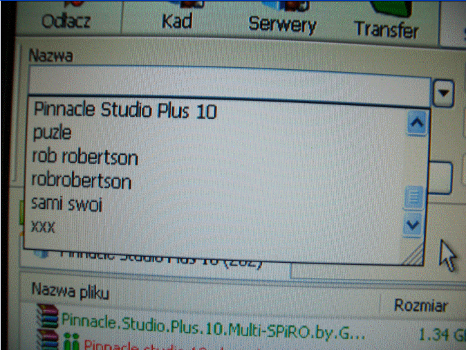

    Niewiem jak usunąć pojedynczo adres www wpisany w IE . lub np: z okna start> uruczhom itp.

    Już znalazłem to jest tu :
    HKEY_CURRENT_USER\Software\Microsoft\Internet Explorer\TypedURL
    dzięki.
