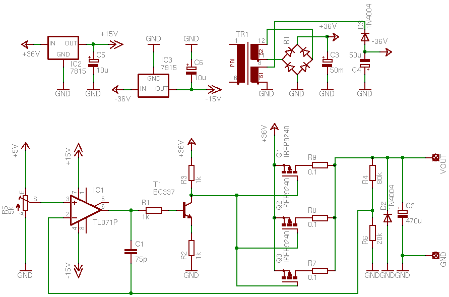

    projektuje zasilacz regulowany 0-25V i o pradzie obaciazenia 0-10A (50A peak). Jako, ze jestem poczatkujacym elektronikeim (narazie 2 rok studiow) prosze nie krytykujcie mnie zabardzo tylko powiedzcie co zepsulem.
    Na wejsciu nie odwracajacym wzmacniacza operacyjnego jest potencjometr wpiety w 5v to dlatego ze w ostatecznej wersji bedzie tam wyjscie z przetwornika C/A.
    A teraz opis usterki:
    Napiecie wyjsciowe z zasilacza ma kształt pily + skladowa stala. Wartosc srendnia sygnalu pokrywa sie z zadanym poziomem napiecia. Niestety bardzo martwi mnie amplituda i czestotliwosc... wiec tak amplituda tetnien wynosi od 0.5V do 0.05V (maleje ze wzrostem nap wyjsciowego)
    czestotliwosc: kilka hercow do 2khz (rosnie ze wzrostem nap na wyjsciu).
    chcialbym zmniejszyc amplitude i zwiekszyc czestotliwosc(daleeko za pasmo akustyczne).
    Prosze pomozcie

    Śliczny generator zrobiłeś. Wypadałoby sie zdecydować, czy chcesz zrobić zasilacz impulsowy czy liniowy. Na razie masz generator.
    Błąd podstawowy - za duże wzmocnienie wzmacniacza błędu (IC1). Kolejny błąd - za duża impedancja układu sterującego bramkami pMOSFETów. I następny: rezystory wyrównawcze łączy się od strony źródeł a nie drenów. Na dokładkę 0.1 oma byłoby dobre przy bipolarnych - MOSFETy wymagają znacznie większych wartości.

    No wiec tak... Co do rezystorow wyrownawczych... dalem jakie mialem. Zamienie na 1Ohm'owe wystarczy ? tylku to jest problem ze wtedy nie pociagne przez to w impulsie 50A :/ (za duzo mi napiecia na nich spadnie)
    druga sprawa: jak zmniejszyc to wzmocnienie ? narazie na wykladach nie bylo nic o wzmacniaczach operacyjnych (to co wiem to wiem z internetu)
    i trzecia.. impedancja ukladu sterujacego bramki... zmniejszyc wartosc R2 i R3 ?
    zalezy mi na tym zeby byl liniowy (nie impulsowy)

    Szczerze mówiąc w tym układzie w ogóle nie wiadomo, jak go poprawić. Ja bym w ogóle zrezygnował ze wzmacniacza operacyjnego i zrobił to całkowicie na elementach dyskretnych. Para różnicowa PNP jako wzmacniacz błędu, tranzystor NPN jako sterujący MOSFETami. Ale wtedy pojawia się problem przy napięciach wyjściowych bliskich zeru (zakładając zasilanie tylko z +36V).

    masz strasznie duze wzmocnienie calosci. Wzmacnaicz operacyjny z otwarta petla, tranzystor T1 i do tego same mosfety. Przy otwartej petli opampa ma on bardzo mala szybkosc i to wlasnie pewnie to jest to wzbudzenie na niskich czestotliwosciach.
    Na poczatek sprobuj dac ronolegle do C1 jakis rezystor zeby zmniejszyc wzmocnienie calosci.
    I tak nie podoba mi sie ten tranzystor odwracajacy T1. Ja bym najpierw sprobowal z baza na masie i wyjsciem opampa podlaczonego do emitera przez rezystor. W takim ukladzie mialbym wzmocnienie tego tranzystora w okolicy jednosci. Wejscie na opampie trzeba wtedy zamienic miejscami.
    Nie bardzo tez wiem co ma znaczyc plynnie regulowany prad 0-10A w piku 50A? To ma byc ogranicznik czy ma nie byc? No i moze juz pomyslalby o jego aplikacji bo moze to wymagac zmiany topologii.

    Co do T1 na wspolnej bazie, to sprawdzilem, TL071 nie zassa 100mA zeby na R3 spadlo napiecie o 10V, a jak zwieksze R3 do 1k to i owszem dziala, ale amplituda pily na wyjsciu rosnie do prawie 1V a czestotliwosc do okolo 5-6khz.
    A jesli chodzi o rezystor to najwiekszy jaki znalazlem to 100K polaczylem 3 takie szeregowo i w szereg z C1, Tez niebardzo... pozatym w takiej konfiguracji napiecie siada pod obciazeniem ;(
    ograniczenie pradowe chetnie bym zrobil, ale nie umiem zrobic takiego ktore sterowane by bylo napieciem ( w koncowej wersji zasilacz ma byc sterowany przez MCU )

    1. 100 mA to nadal za mało na szybkie przeładowanie pojemności bramek.
    2. Zamiast rezystora w kolektorze T1 zastosuj aktywne obciążenie z tranzystorem NPN i diodą kluczujacą.
    3. Zamiast T1 zastosuj kaskodę i wywal rezystor od strony emitera.
    Przykład realizacji szybkiego stopnia sterującego pMOSFETami (poprawiłem - skutki malowania schematów na szybko):

    no tak ale po co te przeladowanie bramek ma byc takie szybkie?
    Przeciez to nie stabilizator impulsowy tylko liniowy!
    Wzmacniacze audio maja pasmo grubo >20khz i steruja z powodzeniem bramki mosfetow ze zrodel pradowch o wartosci rzedu 5mA.
    Ogranicznik pradu to nic innego jak drugi wzmacniacz porownujacy prad czyli napiecie na szeregowym rezystorze z napieciem odniesienia ustalajacym prad ograniczenia. Trzeba tylko napiecie na rezystorach pomiarowych sprowadzic na "dol" za pomoca roznicowego wzmacniacza operacyjnego. Czyli zwykly opamp i cztery rezystory. Trzeba je tak dobrac zeby napiecie na wejsciach opampa nie przekroczylo napiecia jego zasilania.
    Te rezystory to chyba rownolegle do C1.

    Układ początkowy wzbudza się, bo bez wzmacniacza operacyjnego kondensator daje dodatnie sprzężenie
    zwrotne; po za tym układ zawiera trzy inwertery, co na ogół jest niestabilne - lepiej by było, gdyby tranzystor
    był w układzie wzpólnego kolektora, a wzmacniacz operacyjny nie odwracał sygnału błędu.

    Samo zastosowanie pMOSFETów w układzie wspólnego źródła powoduje dość paskudne zachowanie stopnia końcowego. Tak mi teraz przychodzi do głowy, że możnaby pMOSFETy 'zamknąć' w lokalnym sprzężeniu tranzystorem NPN ale trochę duże prądy z obliczeń mi wychodzą :-(
