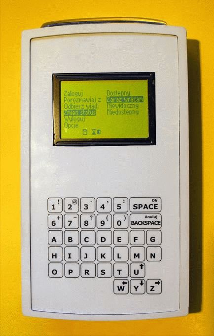

    Przedstawiam projekt, który stanowi treść mojej pracy dyplomowej. Pracuje nad nim od ok 4 miesięcy. Mechanicznie i elektronicznie jest już ukończony - pozostało jedynie usuniecie drobnych usterek w oprogramowaniu.
    Głównym celem do którego dążyłem realizując ten projekt było uwolnienie użytkownika GG od konieczności ciągłego przesiadywania przed włączonym komputerem tylko po to by móc korzystać z dobrodziejstw komunikatora. Stworzyłem autonomiczne urządzenie, które do działania wymaga jedynie zasilania i dostępu do Internetu - a jest cichsze od komputera (nie generuje właściwie żadnego hałasu) i konsumuje znacznie mniej energii elektrycznej.
    Gadaluch umożliwia wygodne korzystanie z GG - jest mały, przenośny i mieści się w dłoni lecz posiada wszystkie podstawowe funkcje udostępniane przez oryginalnego klienta. Mój projekt składa się z dwóch części: stacjonarnej i przenośnej.

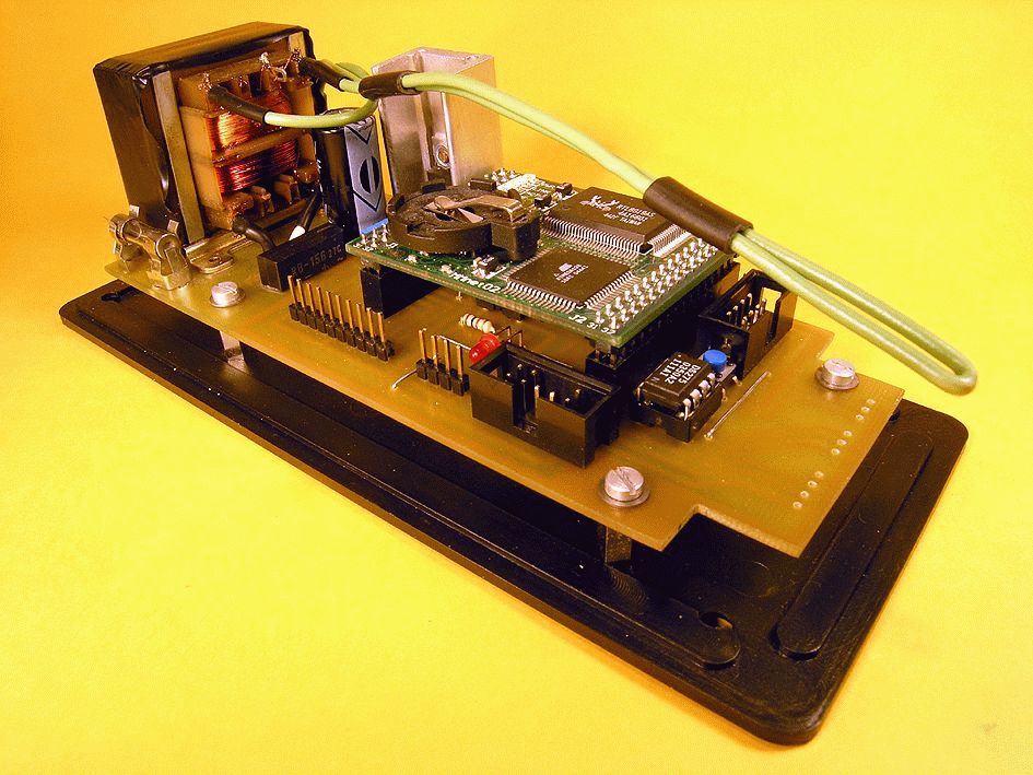

    Część stacjonarna to niewielkie pudełko zawierające serce sytemu. Ta część projektu zbudowana została w oparciu o moduł internetowy f-y Propox, w jego skład wchodzą: wydajny mikrokontroler ATMega128, kontroler Ethernet RTL8019 , zewnętrzna pamięć RAM, itp. Do połączenia z Internetem wymaga tylko pasywnej część interfejsu Ethernet (trafo, kondensatory). Moduł ten wraz z zasilaczem i paroma innymi elementami umieściłem na płytce drukowanej - patrz zdjęcie 'matka.jpg'.
    Część przenośna stanowi zdalny interfejs użytkownika. Została zrealizowana w oparciu o ATMega32, wyświetlacz graficzny 128x64 i 39 przyciskową klawiaturę - patrz zdjęcie 'pilot.jpg'. Całość zamknięta została we własnoręcznie wykonanej obudowie - patrz zdjęcie 'pilot2.jpg'.
    Tu znajdziecie krotki film prezentujący Gadalucha w akcj http://www.youtube.com/w/?v=ISfQMcdQF2I (wybaczcie jakość 320x240) a stad mozna pobrac plik video http://www.megaupload.com/?d=33QS71RJ w pelnej rozdzielczości 640x480 - znacznie wiecej widac (na życzenie wyśle go zainteresowanym [13MB]).
    Części stacjonarna i przenośna miały komunikować się w podczerwieni, ale ze względu na niską przepływność i nieubłaganie zbliżający się termin obrony zastosowałem połączenie kablowe. Mam jednak zamiar zrealizować pierwotne plany i rozwijać oprogramowanie - po obronie.
    Wszystkie płytki wykonałem własnoręcznie (metodą termotransferową), do stworzenia i rozwoju oprogramowania wykorzystałem jedynie darmowe narzędzia: avr-gcc, AvrStudio, itd. Opis protokołu Gadu-Gadu zaczerpnąłem ze strony http://dev.null.pl/ekg/docs/protocol.html .

    wladi.klimek
    ale chyba nie jest wszytsko tak dopracowane ? sa jakies bledy ?
    Oprogramowanie to, powiedzmy mocna beta, bledy to glownie niedociagniecia w interfejsie uzytkownika (wysrodkowanie napisow, odswierzanie ikonek, itd). Od 2 dni jestem na etapie testowania przez 'zwyklych' ludzi zeby zwiekszyc 'przyjaznosc' tegoz interfejsu.
    Sam wykonałes ta plytke z maska i czy sam lutowales po tem do niej układy
    Domyslam sie ze chodzi o plytke z zielona maska wpieta w matce - jest to MMNet02 modul z Propoxu.

    wladi.klimek
    Moim zdaniem układ klawiatury "abcdefg...
    'Pilot' - czyli ta czesc przenosna, jest zaprojektowana tak, ze trzyma sie go w jednej dloni a pisze przy uzyciu drugiej (dodam, iz jest dostosowana dla osob zarowno prawo- jak i leworecznych). Czyli uzywa sie maksymalnie kilka palcow. Zastanawialem na ukladem klawiatury - qwerty odpadlo ze wzgledu na to iz stosowane jest do pisania obiema dlonmi (3 dlugie 'wiersze' klawiszy). Mysle, ze z czasem mozna sie bedzie przyzwyczaic do ukladu abc.. ale moge sie mylic.
    Tak wogole to zapomnialem dodac, iz po obydwu stronach obudowy (troche powyzej wyswietlacza) sa dwa duze przyciski - 'wyslij' i 'shift'. Dlatego, miedzy innymi, calosc trzyma sie jedna reka (wyslij i shift pod kciukiem i palcem wskazujacym) a pisze druga.
    Podlaczenie klawiatury PC jest bardzo dobrym pomyslem - napewno bedzie taka mozliwosc w kolejnych wersjach Gadalucha.
    Dziekuje za cenne uwagi.

    wladi.klimek
    Jakich to jest rozmiarów? Wydaje mi się, że jak do codziennego użytku to jest to trochę za duże...
    Rozmiary pilota wynosza 18x10x3,5 cm i przyznaje obudowa jest dosc duza i niedokonca poreczna. Bylo z nia wiele problemow, a wynik, jesli chodzi o nia, jak i calosc, jest wynikiem wielu kompromisow. Po prostu, inaczej nie bylem w stanie tego zrobic.
    Czy niedało by sie napisać nowego oprogramowania i dokonać kilku przeróbek w noki np. 3210 aby uzyskać podobny efekt?
    Jest to mozliwe, lecz nie sadze by zdalo egzamin. Mysle ze najwiekszym mankamentem takiego rozwiazania, znacznie ograniczajacym funkcjonalnosc i uzytecznosc, jest relatywnie mala liczba znakow mozliwa do wyswietlenie na wyswietlaczu z Nokii. Przecietna dlugosc wypowiedzi w gg to nawet 200 znakow, do tego potrzebne jest jeszce miejsce do wpisania odpowiedzi.
    Choć przydałaby się jeszcze rozbudowa o obsługę polskich znaków i może inne rozwiązanie mechanicznej kobstrukcji klawiatury - obecne mikrostyki naciska się chyba dość "twardo"...
    Dopisuje polskie znaki do kartki z nastepna wersja Gadalucha.
    Niestety przez nieoczekiwany splot wydarzen musialem zastosowac w klawiaturze 'najtwardsze' mikrostyki (o sile nacisku 2,5N) stad te odglosy na filmie. Przyznaje, iz z innymi przyciskami napewno wzroslby komfort pisania.
