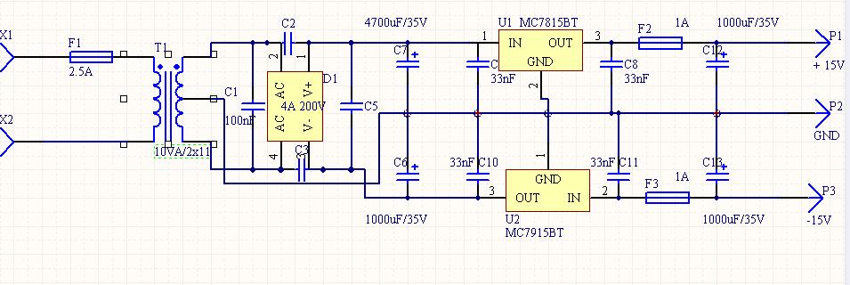

    no coz nie zmiescilem sie do 00:00 ale jest :) prosze o komentarze i ewentualne sugesje
    zastanawiam sie czy by nie dodac bezpiecznikow po stronie wtornej na kazej galezi oraz czy nie doac dlawikow przed kondensatorami, co o tym myslicie?
    zalaczam schemat w wersji autocad, oraz binary schematic library
    i jeszcze jedno pytanie czy uwazacie ze do toroida 300VA potrzeby jest soft start? bo tez sie nad tym zastanawiam....

    #9 2297678
    aca
    Poziom 30  
    Hi,
    transformator na jednej plycie z koncowkami mocy chodzi bezproblemowo ( tak wygladaja wszystkie moduly aktywne ). Przy polaczeniu glosnikow rownolegle bedziesz potrzebowal mocniejsza koncowke mocy np. TDA w mostku ( daje chyba 150 W ). Trzeba tylko sprawdzic jak to ma sie z napieciem zasilajacym. Transformator musialby byc wtedy jeszcze wiekszy !. Co do pytan to:
    => czy do toroida 300-350VA potrzeby jest soft start? - nie jeszcze nie
    => czy dac bezpieczniki na wyjsciu poszczegolnych gałezi - tak mozesz
    => czy dac dlawik przed kondensatorami? - nie
    Pozdrowienia.

    zamieszczam (raczej standardowy) schemat zasialania do filtrow ale niech bedzie zeby ktos potem nie musial szukac

    No, Sentinel18, tym zasilaczem to żeś nie błysnął ;)
    Daj trafo przynajmniej 10W, daj stabilizatorki np. 7815 i 7915, daj większe elektrolity.
    O mostku myślę "może być".
    Zerknij na wykres "Pout" na 14 stronie pdf'a - przy +-35V i 16 Ω spokojnie 120W.

    jakos tak zapomnialem o stabilizatorze :) a chcialem go dac na koniec ;p
    hmm bezpieczniki dac przed czy po stabilizatorze? na stabilizator dac sygnal z mostka bez kondensatorow i kondensatory za stabilizatorem czy tu i tu dac kondensatory?
    jesli mostek "moze byc" to co bedzie ok ? :P
    i w sumie to co za roznica czy mostek czy 2 osobne? mocy tyle samo zjedza plytke trzeba dodatkowo jeszcze 1 projektowac(no chyba ze wykozysta sie gotowa) i w sumie to chyba wyjdzie na to samo... tylko wiecej kombinowania
    jak to jest?
    umiescilem zasilanie filtrow v2 prosze o komentarze ;)
