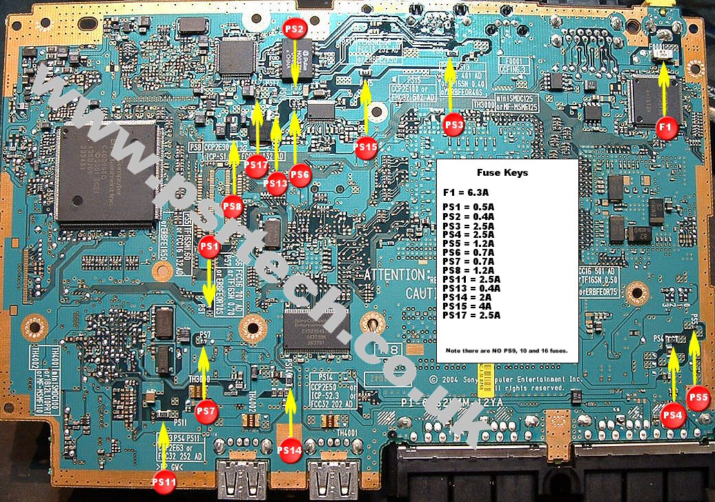

    Witam!
    Szukalem juz na forum ale niemoge znajsc. Niejestm z ps2 zabradzo obeznany, raczej specjalizuje sie w gsm, rtv.
    Trafila do mnie do przerobki. Zamontowalem rippera 3.2 wszystko bylo ok ale po 2 miesiacach trafila zpowrotem. Nie kreci silniczkiem, ani nie błyska laserem. Dziala tylko przesuwanie glowicy oraz ruchy soczewko gora-dol. Co to moze być. Podejzewam ze to uklad sterowania, ale niemoge go znajsc bo ta mala konsolka jest troche inna od pozostalych.
    Od czego sie tu zabrac?
    Z gory dzieki za kazda pomoc

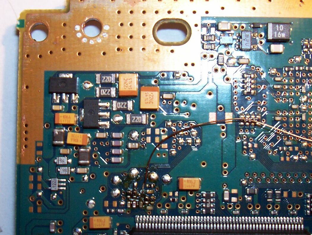

    Założyłeś Rippera a zabezpieczenia jakie.Jak laser nie świeci to nie ma zasilania. albo padł obciążony przez Ripp. choć to drugie mało prawdopodobne.Na tylnej stronie płyty głównej w rogu są dwa tranzystory powierzchn takie dość duże a obok 4 rez 220 to jest zasilanie do lasera a obok miniaturowy bezp sprawdź go pozdro

    TMK_M
    Nie jestem pewien w ktorym on miejscu sie znajduje.
    wrzucilem zdjecie i jesli to mozliwe moze Pan w paincie zaznaczyc :?: :D
    Szcerze mowiac niezalozylem zabezpieczenia bo niewiedzialem ze tylko w slim trzeba zakladac do r3.2. Zmylil mnie sprzedawca zapewniajac o jego bezpieczenstwie. i przy okazji jesli Pan wskaze ten bezpiecznik to moze Pan wrzucic schemat zabezpieczenia do tej konsolki?
