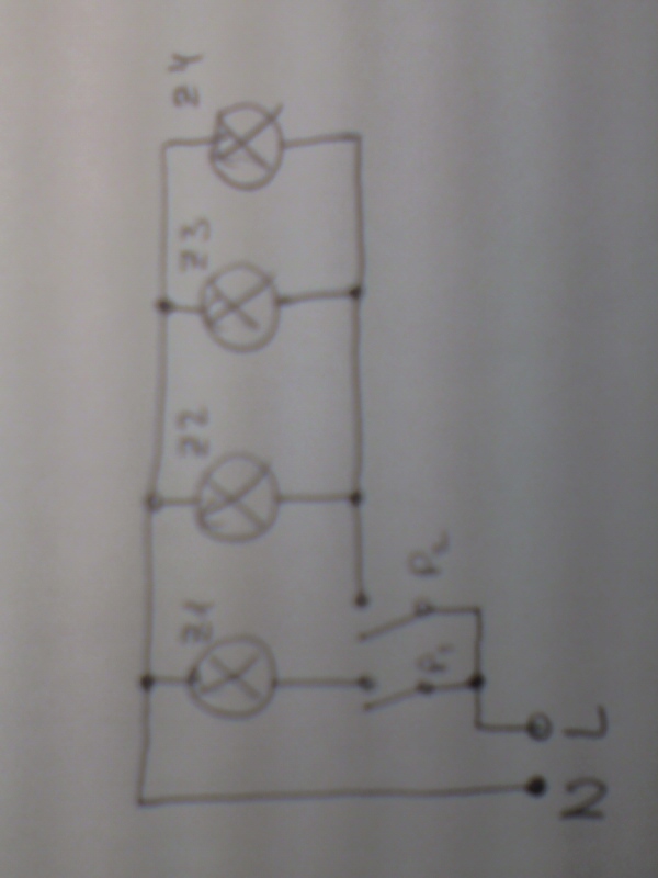

    Witam mam pewem problem a mianowice jak podłaczyc oświetlenie do wlaczniki zeby
    jednym przyciskiem wlacząc np 1 żarowke a 2 wszystkie lub np 3. (zurandol ma
    4 zarówki). A drogim problemem jest oświetlenie w przedpokoju chicałbym zeby
    można była z jednej i zdrogiej strony przedpokoju (nizależnie) zapalać i
    gasić swiatło. Niewiem jak to zrobic proszę o pomoc z góry dziekuje za pomoc

    Na obrazku masz jak podłączyć włącznik schodowy.Sorry za jakość ale myszką sie zle rysuje. Zyrandol w kosce gdzie przychodzą wszystkie przewody od zaróek z 3 zepnij razem .W ten sposób zostanie ci jedna którą bedziesz mógł załączać oddzielnie

    Problem 1 Zalaczam obrazek ze schematem,mam nadzieje ze sie doczytasz bo zdjecie telefonem robilem. Ż1 Ż2 Ż3 Ż4 to sa zarowki P1 i P2 to wlaczniki P1 wlacza tylko jedna zarowke a P2 pozostale 3 N- to jest tak "zero" a L to jest "faza"
