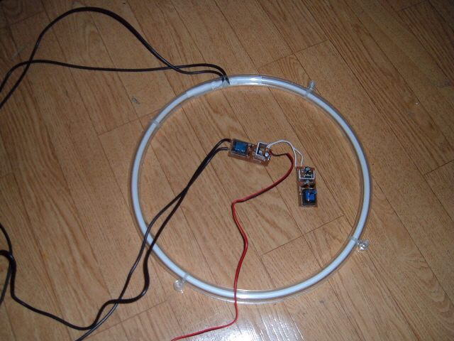

    Witam! Posiadam neony, które niechcą świecić i nie wiem, co może być powodem tej usterki,
    Zacznijmy od tego czy ktoś wie, jakie napięcie do tego podłączyć, ja podłączyłem 12 V i żadnej reakcji, na fotce widać układzik do zasilania tego neonu układzie znajduje się tranzystor D882 nie spotkałem się jeszcze z takim tranzystorem i nie wiem, w jaki sposób go sprawdzić, między środkową a lewą łapą zwarcie, a na resztę stópek niema przejścia, jężeli sprawdza się go tak jak zwykłe tr. To wychodzi na to, że jest walnięty.
    Wie ktoś może coś na temat tego jakie napięcie powinno wychodzić z tego układu i jakim napięciem to zasilić? I najważniejsze, co to za tranzystor i czy są jakieś zamienniki.

    Ok. zasilanie 12V zamiast 2SD882 wstawiłem BD139 neon świeci :).
    2SD882 40V,3A,10W
    BD139 100V,1,5A,12.5W
    Ale BD nagrzewa się, i mam pytanie zmienić tranzystor czy dać większy radiator?

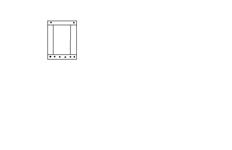

    Ok. jeden neon świeci, ale z drugim jest gorzej, uszkodzony mechanicznie jest niebieski transformatorek (nie wiem jak to się fachowo nazywa).
    Na płytce ma on oznaczenie Tr.22.24
    Wie ktoś może, z jakimi parametrami coś takiego musze wstawić i jak to się fachowo nazywa.

    Witam. słuchaj układ ten nazywa się przetwornicą, na twoim miejscu kupił bym nową, koszt ok 20 zł. Bądź też przerobił układ na 220V wstawiając przetwornice od świetlówki energooszczędnej :) Polecam
