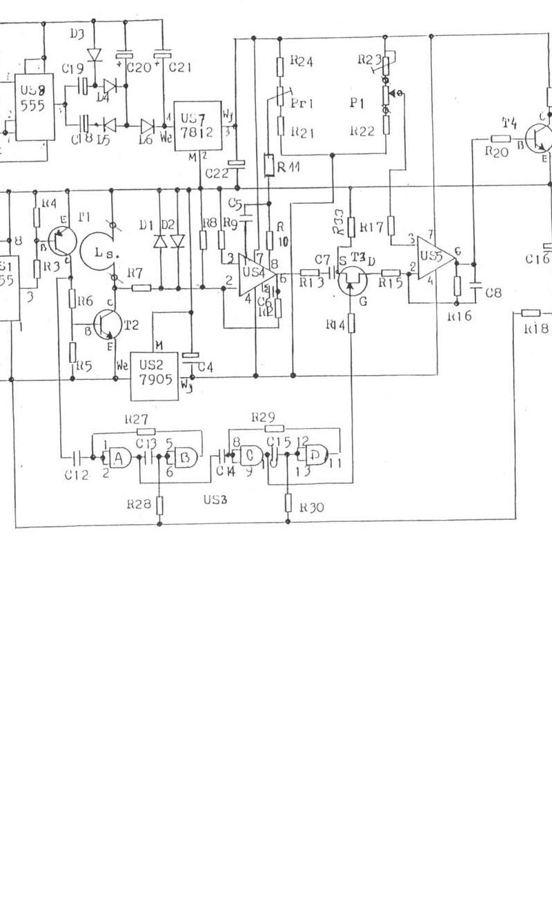

  • Witam.
    Przesyłam dla użykowników elektrody schemat wraz z dokładną instrukcją jak wykonać wykrywacz do metali z kórym można śmiało wybrać się na poszukiwania skarbów jest on niedrogi do wykonania.
    Jest to lokalizator impulsowy działający na zasadzie emisji prostokątnej fali elektromagnetycznej w głąb gruntu.

    Zbudowałem i działa jak dla mnie bardzo dobrze.
    Bez problemu wykrywa monety na głębokości do jakichś 20cm a np granata na błębokości 50cm. Większe elementy jeszcze głębiej.
    Jak nie wierzysz to sobie go zrób wiele nie kosztuje.

    Czy w tym wykrywaczu można zastosować Układ LM 709 lub MAA 501 w metalowej obudowie (okrągłej) bo innego nie mogłem dostać?
    P.S. Jak podłączyć ten układ?
  • #13 2417775
    swaldek
    Można zastosować te układy o ktorych piszesz, a MAA501 liczy się od spodu zgodnie z ruchem zegara. Ostatnia 8 noga jest oznaczona wypustkiem, równo na przeciw niego.

    A gdzie można znaleść coś na temat strojenia tego wykrywacza.
    Zmontowałem go ale głośnik piszczy cały czas. Zmiana częstotliwości dzwięku następuje jedynie wtedy gdy przedmiotem metalowym poruszam koło cewki. Jeżeli przedmiot zostaje w bezruchu dzwięk wraca do częstotliwości wyjściowej (z przed momentu ruszania przedmiotem metalowym).
    Czy tak powinno być?

    Mam gdzieś skany instrukcji budowy PI o nazwie Gerber był oparty na oryginalnym SANDBANKS. Tam jest opisane jak zestroić układ za pomocą miernika. Przewaznie chodzi o ustawienie 4V na wyjściu MAA501 o ile się nie mylę.
    Muszę poszukać na płytach więc pisz na priva
